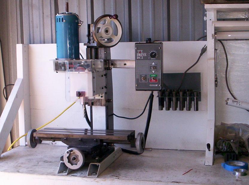

kejtu pisze:Przed chwilą o tym myślałem ale, nie za bardzo na czym wyciąć taką L'ke, przydał by się jakiś palnik plazmowy. Zastanawiam się czy nie przyspawać czegoś zamiast ciąć.
Jeśli chodzi o ustawienie elementów ramy względem siebie to ceowniki przefrezuję tak żeby miały odpowiednie powierzchnie i kąty.
Ja gdy dojdę do tego etapu zlecę wycięcie L-ek laserem razem z otworami pod śruby. Spawania raczej bym unikał, chyba że przed dalszą obróbką jest możliwość odpuszczenia naprężeń w wysokiej temperaturze.

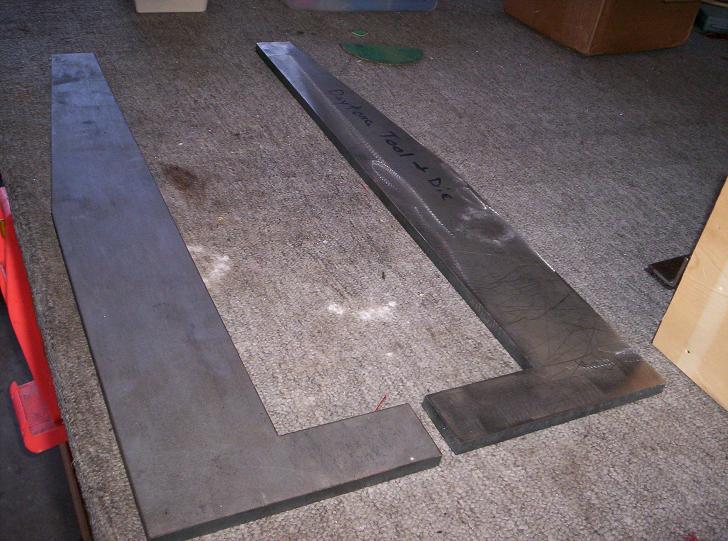

Zastawiam się czy opłaca się nieco zmodyfikować kształt płaskowników usztywniających kolumnę i wykonać je w kształcie litery L ?
coś takiego zastosowano w innej wersji maszynki kolumnowej znalezionej w necie ---> cnczone
Obrazek Obrazek
Taki kształt wsporników powinien:
- ułatwić uzyskanie kąta prostego między podstawą i kolumną;
- dodatkowo usztywnić konstrukcję;
Co o tym myślicie ?
:grin:
