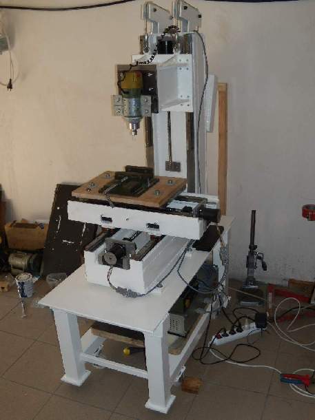

Dzięki panowie za wskazanie kierunku z tymi łożyskami, sam się do tego skłaniałem. Na filmikach od Zbych07 te zobaczyłem coś ciekawego.
Jaszuk88 masz dobre doświadczenie z tymi nakrętkami IGUS? Pisząc o możliwości łatwiej wymiany sugerujesz, że jednak się zużywają, chyba wole raz na pol roku przesunąć jedna tulejkę niż kupować nowa nakrętkę. Może są dużo wytrzymalsze, wcale nie trzeba tak często wymieniać? Napisz coś więcej.
Projekt nie jest już tylko na papierze, w piątek dostałem wałki, łożyska z oprawami i sprzęgiełka :]

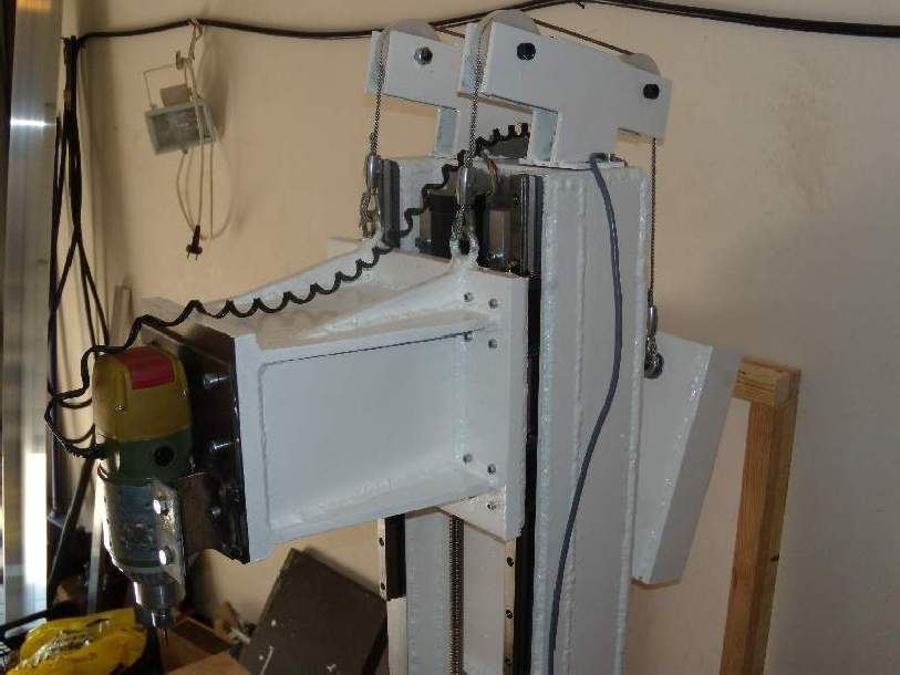

Do albumu też wrzuciłem fotki swojej konstrukcji kolumnowej. Zrobiłem dosyć długie prowadnice zetki na kolumnie i wcale nie żałuje. Przyszło imadło, a wiertła bywają długie. U ciebie pole pracy osi Z wygląda na króciutkie. Zależy oczywiście co zamierzasz na tym robić:) Ja robiłem tak o w miarę uniwersalnie. Co do nakrętek to nie wiem jak jest w innych konstrukcjach ale u mnie to trzeba dużo częściej regulować niż raz na pół roku i jest to dosyć uciążliwe.

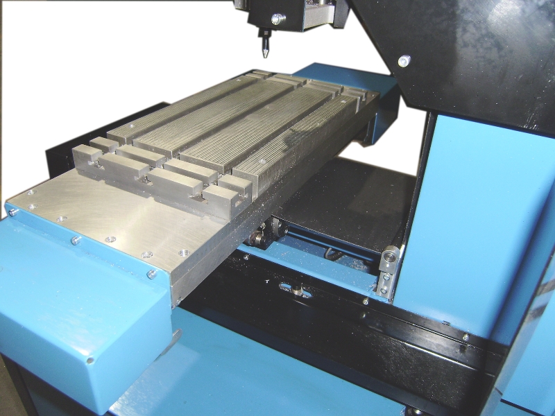

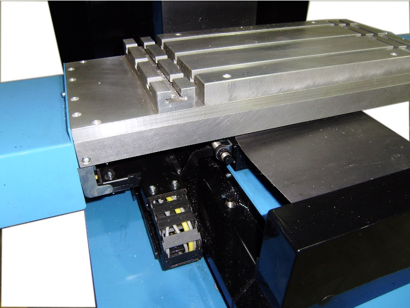

Jak sprawuje się maszynka - zalety, wady ?pasierbo pisze:Do albumu też wrzuciłem fotki swojej konstrukcji kolumnowej.
Wrzecionko pochodzi z OUS1 ? , jak się sprawuje ?
Stolik krzyżowy dość popularny i ... na forum przez wielu mocno krytykowany, jak się sprawuje ?
Czy zespół wrzeciono - silnik ma przeciwwagę ?
