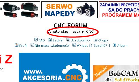

dziabi3 pisze:tuxcnc
... to forum powoli schodzi na psy ....
Forum tworzą ludzie. To forma ich wypowiedzi może schodzić na psy.
Istotnie część Twoich wypowiedzi może na to wskazywać.
Biorąc jednak pod uwagę duży ruch na Forum i ton większości wypowiedzi, takie sytuacje stanowią nieistotny margines.
kolego a co do emc2 i sterownika cslabowców to prawda jak najbardziej , bo emc2 jest świetnym rozwiązaniem dla siebie do domu czy własnego interesu ale ja składałem maszynę razem z kolegą w ramach pracy i wybraliśmy cslab z punktu takiego że ich produkt zapewnia bardziej przemysłowe podejście macha3 ....
bo ludzie nie maja ciekawszych tematów do roztrząsania tylko czepiać się głupot kto i za ile zrobił maszynę nie wiedząc co to za maszyna i co w duszy jej huczy.
To Forum, co łatwo przeczytać na górze strony, jest poświęcone AMATORSKIM MASZYNOM CNC.
Fakt, że wiele konstrukcji dawno przekroczyło ten poziom, to jedna z wielu zasług Forum
a dokładnie tego, że wielu ludzi zupełnie bezinteresownie chętnie dzieli się tu swoją wiedzą i doświadczeniem.
To, że wiele pytań i wypowiedzi często przekracza amatorski poziom jest tylko kolejnym tego dowodem.
