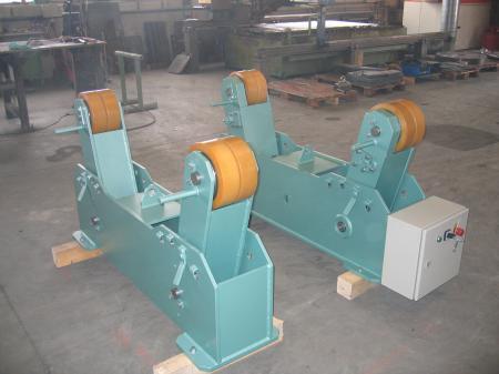

Poszedłem trochę w innym kierunku niż planowałem początkowo. Myślałem o obrotnicy do rur ale jak zadzwoniłem do jednej z firm i dowiedziałem się, że to kosztuje 60 000zł to podziękowałem
Postanowiłem, że zrobię coś takiego:
Kosztowo będzie to na pewno dużo tańsze niż ta obrotnica.
Tylko jeszcze zastanawiam się nad napędem bo muszą być bardzo małe obroty a ciężar będzie bardzo duży. Może jakaś podpowiedź?

galon no nawet ciekawe jest to co mówisz i można się nad tym zastanowić.
Znalazłem jeszcze takie coś:
http://heg.pl/products.php/Obrotniki_ro ... _RS/130/1/
Chyba o czymś podobnym pisałeś ale chodzi o to, że to ma być coś swojego a nie gotowe rozwiązanie. To ma być tylko nieduża prezentacja swojego pomysłu i najgorsze jest to, że już na najbliższą sobotę więc nawet nie mam za dużo czasu na jakieś nowe wymyślania ale i tak wielkie dzięki.
Prosiłbym jeszcze o link do takiego urządzenia, którym można to ciąć (plazmy, palnika). Napisałeś, że byle jakie urządzenie to nie może być. No przecież wiadomo, że nie chcę zrobić czegoś bardzo taniego bo wiadomo jak to jest z tanimi urządzeniami. Może źle napisałem, bo nie chodzi mi o to żeby zrobić jak najtańsze byle co tylko dobre urządzenie do cięcia dużych rur w dobrej cenie ale znowu to nie musi być coś z najwyższej półki.

To fajnie, że komuś podoba się mój pomysł. Oczywiście masz rację co do pewnych ograniczeń bo to ma być do cięcia dużych rur a nie urządzenie uniwersalne.
Teraz pytanko do osób które zajmują się cięciem plazmą. Poleci mi ktoś czym konkretnie można by to ciąć? Cięte rury będą raczej grube. Zastanawiam się czy użyć po prostu jakiegoś automatu czy czegoś poważniejszego (ma być to tanie rozwiązanie). Dodam, że co do cięcia plazmą to też nie bardzo się orientuje.

Zacznę od tego, że myślałem o obrotnicy i odpowiednich rolkach pod rurę:
Wiadomo, że te rolki muszą być odpowiednio duże do znacznie większych i cięższych rur.
Obrotnicę to myślę, że można użyć każdą tylko trzeba będzie założyć odpowiedni szczęki. Wydaje mi się, że jako tako takich dużych szczęk nie znajdę więc będą musiały być zrobione na zamówienie. Co do mocy obrotnicy to chyba nie musi być ona specjalnie bardzo dużo bo przecież będą to małe prędkości obrotowe (chociaż mogę się mylić).
Następna sprawa palnik. Wydaje mi się, że to nie musi być nic specjalnego.
Wysokość palnika była by ustawiana ręcznie w zależności od średnicy rury.
To by było na tyle z moich pomysłów.
Podpowiedzcie mi nad czym można by się jeszcze zastanowić i o czym zapomniałem, ewentualnie prosiłbym o wasze sugestie.
