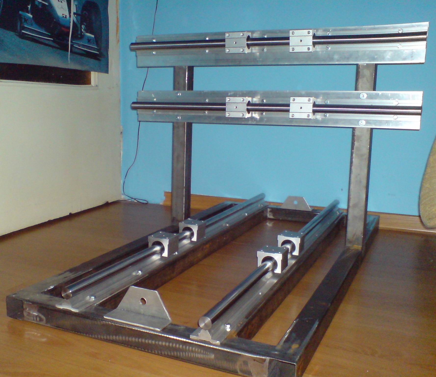

Wszystko na dobrej drodze, zapowiada się fajna maszyna i wmiarę dokładna. Mam jeszcze pytanie co do elektroniki:
- jaka róźnica jest miedzy silnikiem 3Nm 4 A a silnikiem 3Nm 3 A?? ten drugi jest słabszy czy moze ma taką samą moc tylko mniej prądu bierze? który lepszy??
- co do elektroniki jak to jest z podłączeniem pod usb? te wszystkie płyty i sterowniki działają przez konwerter LPT<>USB?? czy musze dodatkowo zainwestować w starego laptopa?
w ciągu tygodnia postaram sie wrzucić fotki jak aktualnie wygląda "maszyna" :)
[ Dodano: 2010-03-08, 12:33 ]
Narazie jestem na etapie czekania na silniki, wtedy dopracuje mocowanie śrub kulowych i połączenia ich z silnikiem. Narazie wrzucam foto tego co już jest. Mam tylko pytanie, jeśli z obu stron śruby dam łożysko skośne to będzie dobrze? czy lepiej zastosować jakieś mieszane połączenie? Tak dla wyjaśnienia dodam że pod prowadnicami mam blache aluminiową 10 mm.

Dobrze Panowie postąpię tak jak piszecie.. Ale muszę się jeszcze doradzić jaki rozstaw prowadnic osi Z zalecacie? I jaki rozstaw łożysk? Planowałem prowadnice rozsunąć na osi y ok 15 cm, na osi Z 12 cm, roztaw łożysk na osi Z tez ok 12 cm.
Jeśli chodzi o montaż prowadnic widać niedokładność płaskowników i miejscami robi sie minimalna szczelina, co sądzicie o podłożeniu gumy milimetrowej pod całą długość prowadnic? zlikwiduje niedokładność, zmniejszy drgania.. czy to jest dobry pomysł?
A co do elektroniki takie coś dało by radę? chociaż silniki chyba trochę za słąbe??

Część mechaniczna w komplecie, teraz trzeba przejść do sterowania i elektroniki. Może doradzicie mi jaką elektroniokę wybrać, co jest sprawdzone i dobre.
- sterowniki silników,
- płytę główną, zalezy mi o podpiecie do laptopa przez usb(konwerter), zeby to działało, i sterowanie pompą wody - uruchamia ją tylko podczas frezowania
- jaki zaslacz
- a wraz z tym silniki na jakie napięcie i prąd
- i jakie krańcówki
Chciałem się też dowiedzieć jak to jest z frezowaniem 3D, czy to tez zalezy od elektroniki czy tylko oprogramowania??
i czy jest coś o czym zapomniałem?
z gory dziekuje za odpowiedz.

Proszę o pomoć wbudowie frezarki
Potrzebuję dobrej rady odnośnie konstrukcji i wykonania frezarki. Konstukcja mojej frezarki jest standardowa jak wiekszość tu opisywanych
przeznaczenie: plastik, drewno, miekkie metale. Do tej pory wykonałem stół i wieże, konstrukcja jest z profili stalowych pospawanych ze sobą. Wymiary zewnetrzne to 100x50x50 z czego sądzę że pole robocze powinno się zmieścic w wymiarach 90x42x20. Wczoraj chciałem już kupić prowadnice i śruby kulowe. Prowadnice z podporami fi 20 na wszystkich osiach takie same, co do śrub mam pytanie:
- śruby planuje fi 16 skok 5 - czy będą odpowiednie, chce uzyskać dużą dokłądność
- mocowanie śrub, wszedzie gdzie znalazłem są dostepne śruby z "gwintem" na całej długości, można gdzieś kupić już śruby podtoczone pod łożyska?
- z silników krokowych chce bezpośrednio napędzać śruby, bez żadnego przełożenia, jakie silniki dobrać żeby uzyskać dobrą prędkość i moc?
- i jeszcze pytanie o oś Z, dużo zdjęc frezarek ma zamontowaną sprężynę na osi Z, jest ona konieczna? rozumiem że jest problem z podnoszeniem do góry bo ciężar jest zbyt duży?
W tym miesiącu chce skonczyć mechanikę, a w przyszłym sterowanie i elektronika.
Z góry dziekuję za pomoc i rady.
