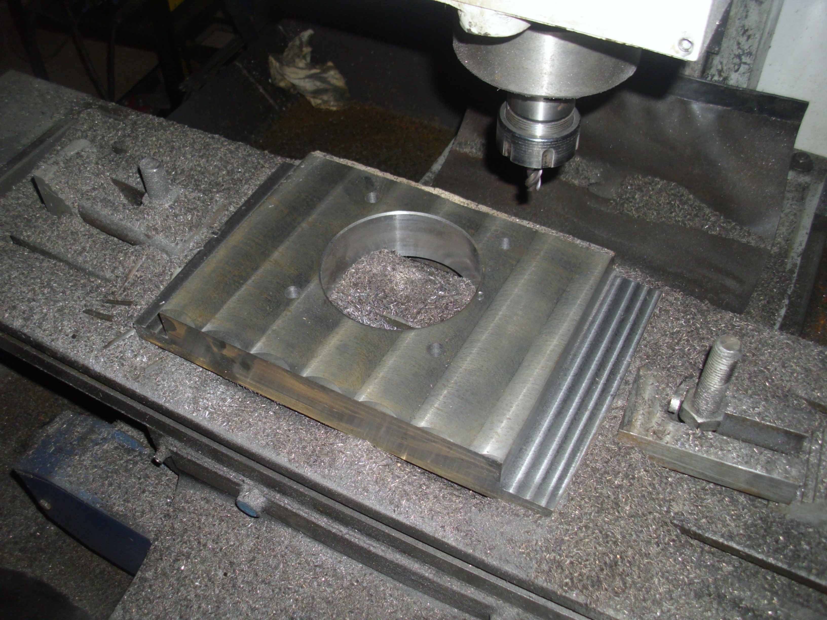

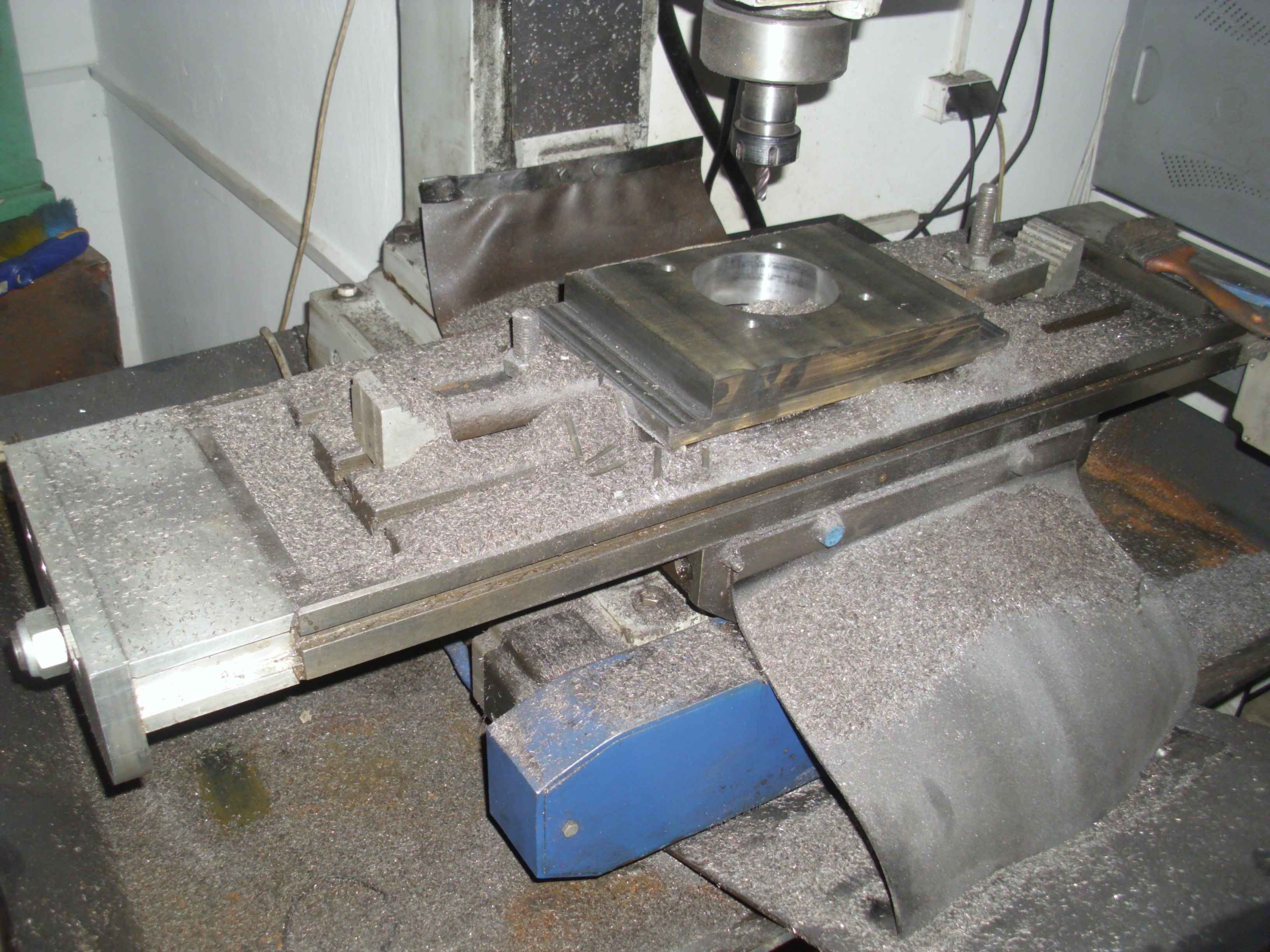

Alvar4 pisze:Heh, sam mam takie wytaczadło i nie kupie oryginalnego bo używam sporadycznie i wystarczy. Poluzuj śruby, przystaw czujnik, puk puk, przykręć i wytaczaj :) Więcej do szczęścia nie potrzeba. Wildze że chyba zwolnica od papaja wytaczana :wink: . Ładnie to w stali rąbie, z początku myślałem że to alu ale dźwięk mi się nie podobał. Potem załapałem że to stal gryzło. Pięknie :smile:
Miałem oryginalne wytaczadło z cnc,profi na Mk4 ale nie szło tym robić, trafił sie kupiec i pogoniłem.
Kiedyś sobie zrobię takie na dokładnej jaskółce ze śrubą z jakiegoś mikrometru :) Ogólnie jakoś wole rzeczy robione przez siebie niż kupcze ;), przy okazji sie wiele można nauczyć.
A ten kawał korpusu na stole to jakaś przekładnia w której otwory pod łożyska mocno rozbite i tulejować trzeba.

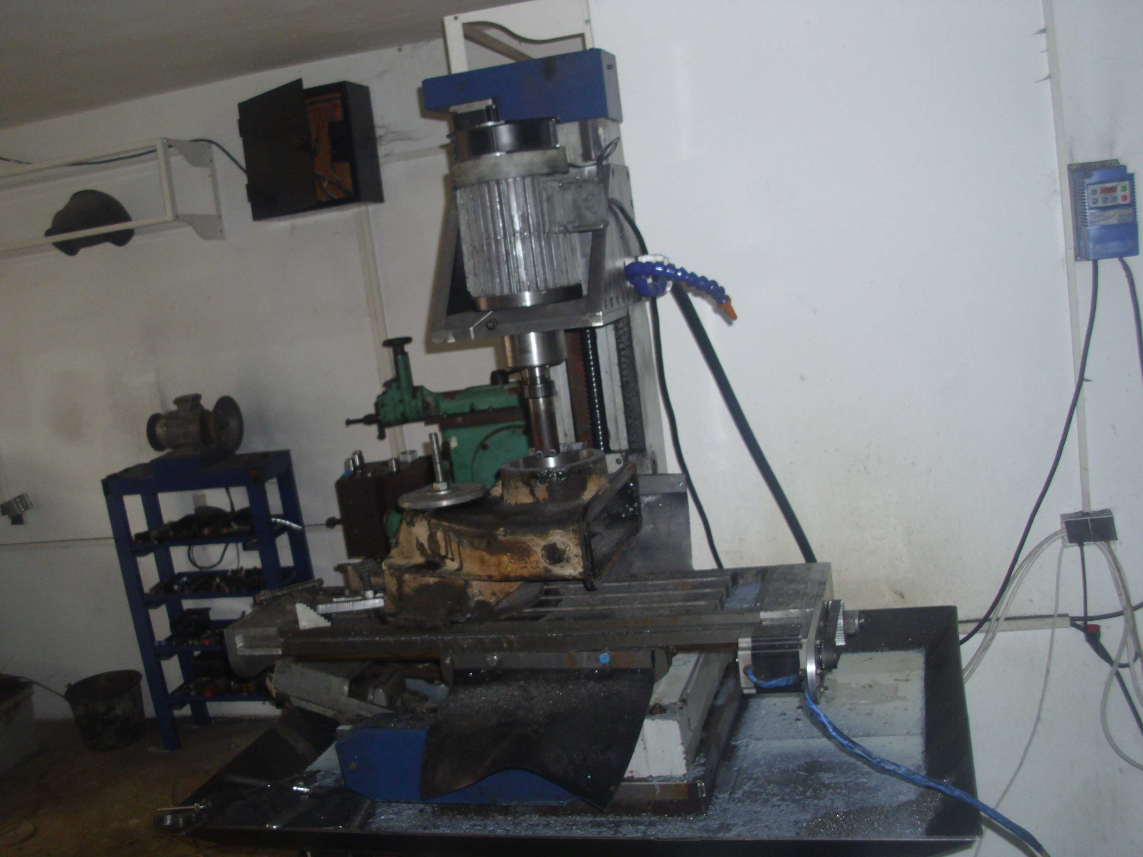

I jeszcze drobiazg - oglądając filmik chciałbym choć przez chwilę zobaczyć całą maszynkę i monitor. No chyba ze jesteś wrażliwy na zarzuty co do porządku, wiórów itp. :)
Temat jeszcze nie zakończony, jeszcze wiele drobiagów planuje zrobić i co najważniejsze wzmocnić kolumnę bo czasami potrafi zadygotać..

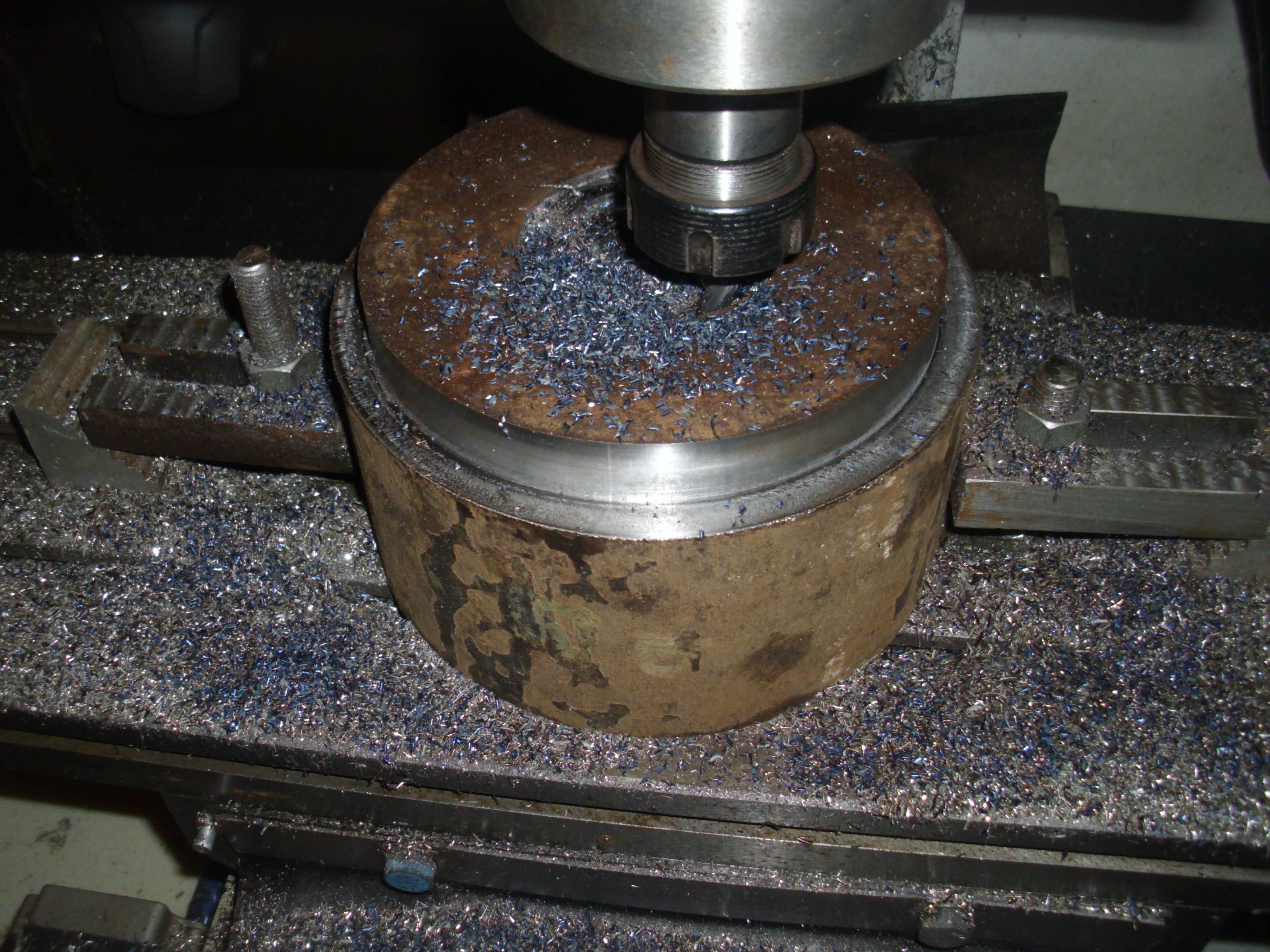

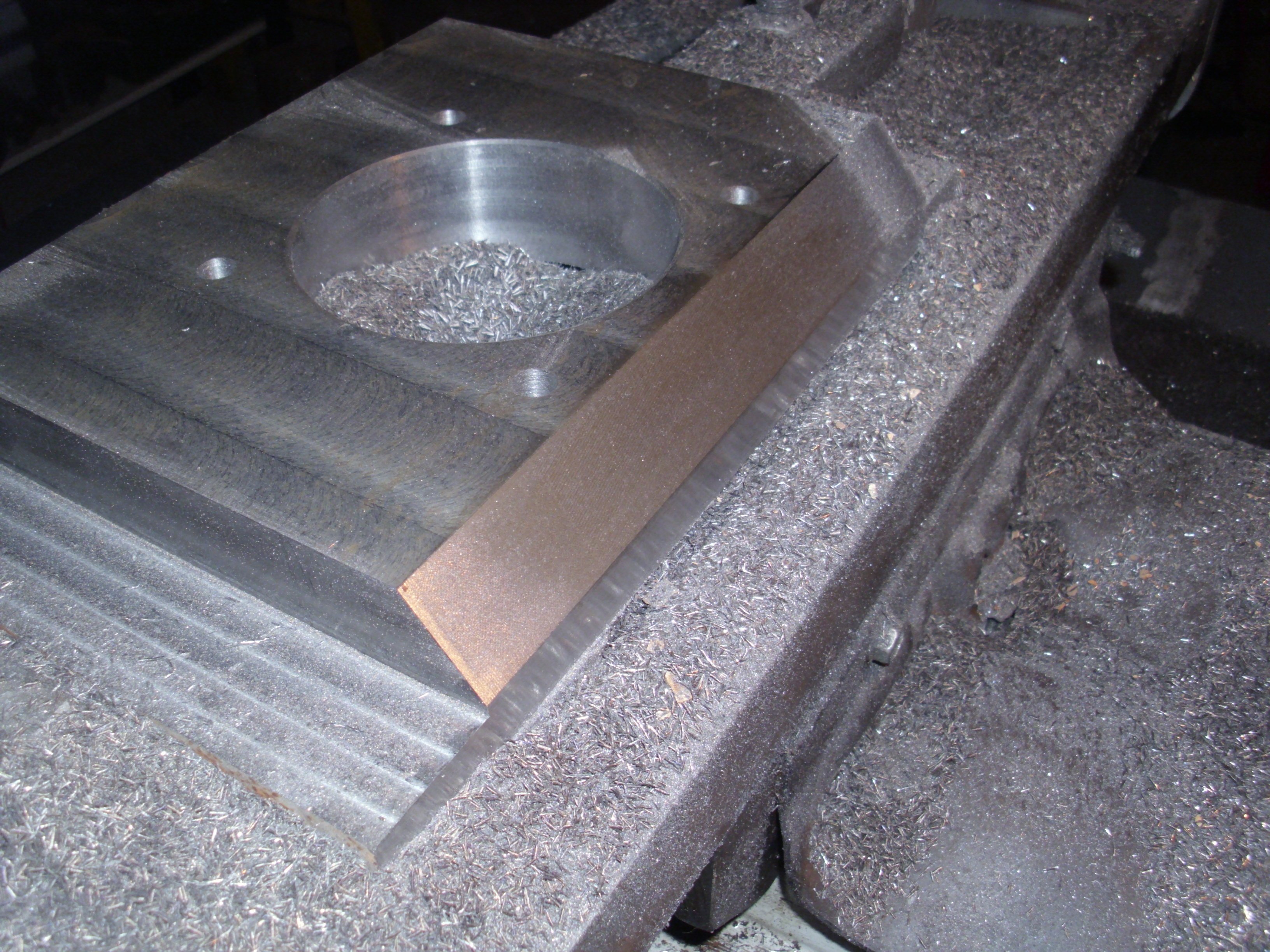

Miałem obawy że za lekka będzie do takiej roboty ale wyszło idelanie, zero drgań i pisków, zgrubnie leciałem około 0.35mm na strone :) O dziwo silnik 2800 dał rade przy tak małych obrotach, jednak tryb wektorowy trzyma dobrze moment :)
Tutaj wytaczadło mojego autorstwa:
Ciekawe ilu powie że samobójstwo :) :) :)
Typ jak widać odkręć, "puk puk: dokręć i jedziem :lol:
