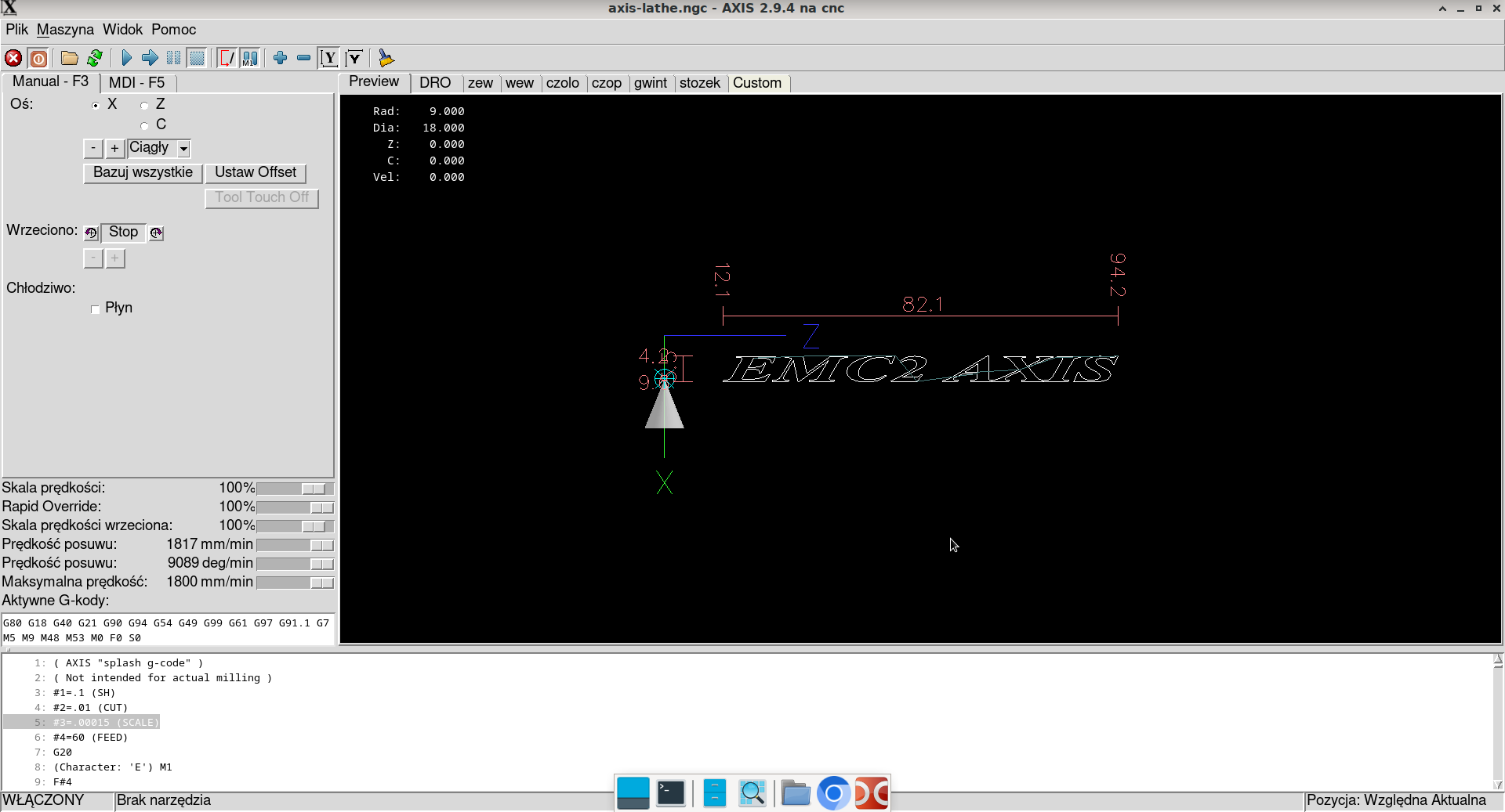

Re: LinuxCNC 2.9.4 Debian 12 Bookworm
Na 100%. Nie ma co tego ciągnąć nawet, bo szkoda naszego czasu. Roboczo i tak na userze będzie chodził Linuxcnc więc pełen luz.
Wracając jeszcze do samego LinuxCNC. To co wiedziałem ustawiłem na tyle żebym cokolwiek widział. Przy wysokich rozdzielczościach robi się słabo. W .axisrc mam takie wpisy.
Kod: Zaznacz cały
font = 'Helvetica 14'
fname,fsize = font.split()
root_window.tk.call('font','configure','TkDefaultFont','-family',fname,'-size',fsize)
root_window.tk.call('.pane.top.tabs','itemconfigure','manual','-text',' Manual - F3 ')
root_window.tk.call('.pane.top.tabs','itemconfigure','mdi','-text',' MDI - F5 ')
root_window.tk.call('.pane.top.right','itemconfigure','preview','-text',' Preview ')
root_window.tk.call('.pane.top.right','itemconfigure','numbers','-text',' DRO ') - 22 lut 2025, 00:45

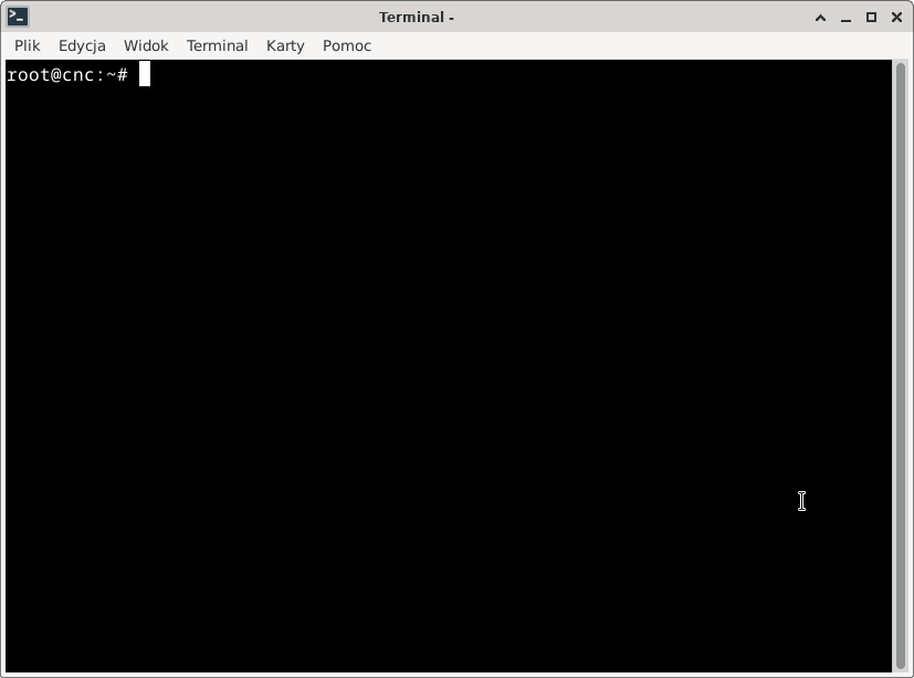

Ja już przywykłem, że w każdym linuxie jest coś inaczej. Tu też oczywiście bo by było za ładnie. Ale dopatrzyłem się i zrobiłem. Pierwsza część 1:1. Natomiast w drugiej części poradnika
Ale po tym autologin działa i czyściutki root na pokładzie
Czuję się w tym linuxie teraz jak bym na rybach siedział. Nic nie muszę i nic mi nikt nie narzuca czego nie chcę
. Luz relax.
Kod: Zaznacz cały
zamiast lightdm
u mnie jest to w pliku
lightdm-autologin
zamiast
auth required pam_succeed_if.so user != root quiet
u mnie jest
auth required pam_succeed_if.so user != root quiet_successCzuję się w tym linuxie teraz jak bym na rybach siedział. Nic nie muszę i nic mi nikt nie narzuca czego nie chcę
