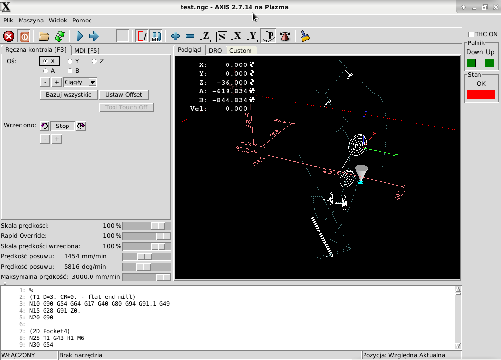

Re: Plazma 4 osie na LinuxCNC
W zasadzie to jedno pytanie. Czy to ma być sterowane LinuxCNC ?.
Jeśli tak wszystko masz w temacie. Postprocesor też. Wystarczy w nim zmienić A czy B na C i to wszystko. Reszta działa generuje. Musisz mieć aktywny plugin Rotary Plazma w SheetCam TNG
https://www.sheetcam.com/Register/purchase
Wtedy wybierasz co chcesz i generuje kody na rury i profile.
mik3r
Wszystko masz w tym temacie opisane wyjaśnione. Są nawet filmy z symulacji na podstawie SheetCam TNG + plugin rotary plazma. Wystarczy poczytać i pooglądać. Dodam jedynie to, że wpisujesz jedynie w plugin wymiary profilu np. 40 x 60 + wpisujesz promień i masz wyliczony obwód na bazie którego musisz narysować w czymkolwiek 2D co tam chcesz palić. To co narysujesz importujesz do SheetCam-a. Ustawiasz wszystko jak tam potrzebujesz, montujesz postprocesor pod program który to wykona i masz gotowy g-kog.
Jeśli chcesz to inaczej robić niż przez SheetCam to wszystko przed Tobą i pozostaje życzyć powodzenia w przecieraniu nowych szlaków.
kamar pisze: ↑
12 sty 2020, 22:17
Bez nerwacji, ten typ tak ma. Przerwa nie pomogła. Omijać i tyle.
W kompilacjach echo, to przyszedł tutaj się dowartościować. Ten typ omijać, nie reagować. Masz 100% racji. Jeszcze wrzucę tutaj i spokój święty ucp.php?i=ucp_zebra&mode=foes
Żeby nie było off topa. Takie coś pod linuxa znalazłem. Może kogoś zainteresuje kiedyś. Trzeba by to najpierw jakoś zainstalować na V boxie i potestować :).

szary11 pisze: ↑
12 sty 2020, 14:59
Tak jak pisałem, jak zrobisz maszynę i będziesz miał problem z dostosowaniem PP z sheetcama do maszyny to pomogę.
Cały problem tego ustrojstwa rozbija się o promienie. Trzeba uwzględnić przy rysowaniu DXF-a że profil np 40x40 z promieniem naroża 3mm w rozwinięciu ma 154,85 mm a nie 160 mm. I na tym trzeba bazować bo inaczej wychodzą błędy i cuda się dzieją. Ale jak się wszystko dobrze rozmieści to wychodzi elegancki G-kod z tego postprocesora co gość napisał do cięcia rur i profili. Też się tym bawię i uczę jak rozmieszczać te detale na profilach w CAM-ie i też wychodzi to coraz lepiej bo Linuxcnc przetwarza to dobrze bez kolizji i błędów. Dzisiejsza zabawa w rozmieszczanie cięcia :

kamar pisze: ↑
12 sty 2020, 15:23
Normalnie jestem z siebie dumny :)
No jest czad :).
kamar pisze: ↑
12 sty 2020, 15:59
Ja bym to nazwał obroną lenistwa, zamiast jutro stać i przestawiać 12 razy kąt na podzielnicy, puszczę i nóżki na biurko :)
Koniecznie muszę coś jeszcze wymyślić dla dalszej motywacji żeby, ręce, nogi i głowa jak największy spokój miały.

kamar pisze: ↑
12 sty 2020, 12:36
Zmusiłeś mnie do nauki kodowania frezowania na obrocie a to wyeliminuje z użycia kolejnego suba :)
Bardzo cieszę się że mogłem pomóc :). Nie wiem czy coś jeszcze wymyślić czy dać spokój.
U mnie trochę inaczej wygląda w Linuixcnc. Bardziej okrągło niż u Ciebie
