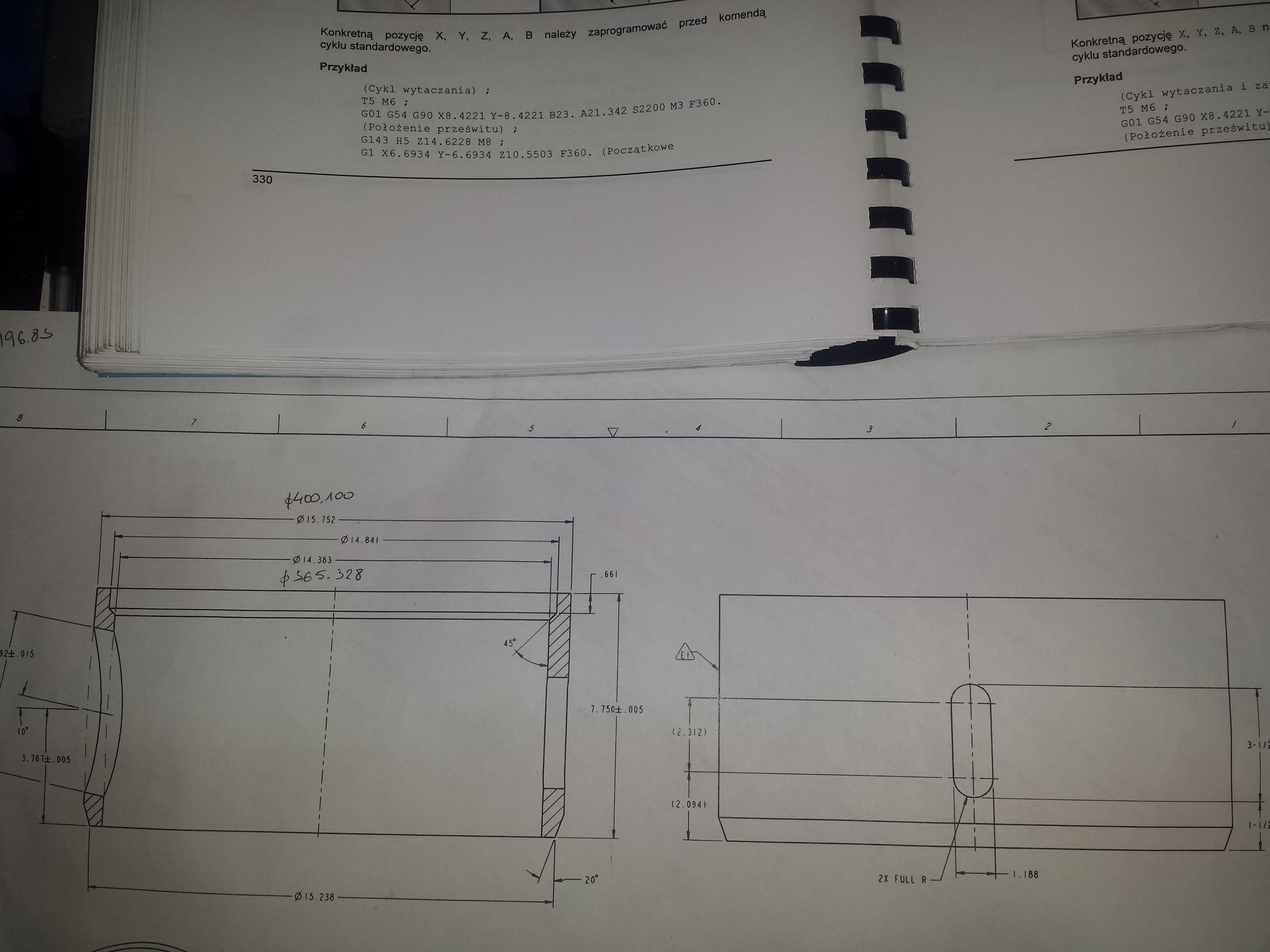

Co zle robie w tym programie T20 M6 G0 G90 G54 X82.292 Y 0 S1500 G43 H20 Z5. M8 G01 Z0 F500 M97 P1 G0 Z100. N1 G91G41D20G01 Z-5. F200 Y12.7 X-44.196 G03Y-12.7 R12.7 G01X44.196 G03 Y12.7 R12.7 G01X-20 G40G90Y0 M99 Dodane 5 minuty 46 sekundy: Wiem co zle robilem:) Poprawny podprogram N1 G91G41D20G01 Z...

Re: slot abdolutnie i inkrumentslnie
T20 M6
G43 H20 Z5. M8
G01 Z0 F500
M97 P1
G0 Z100.
N1
Y12.7
X-44.196
G03Y-12.7 R12.7
G01X44.196
G03 Y12.7 R12.7
G01X-20
G40G90Y0
M99
Mam taki problem z slotem Rysunek jest w zalaczniku Jeden program jest z współrzędnymi absolutnymi i on dzial drugi ten sam slot inkrumentalnie niewiem co robie źle Prosze o pomo Dziękuję
