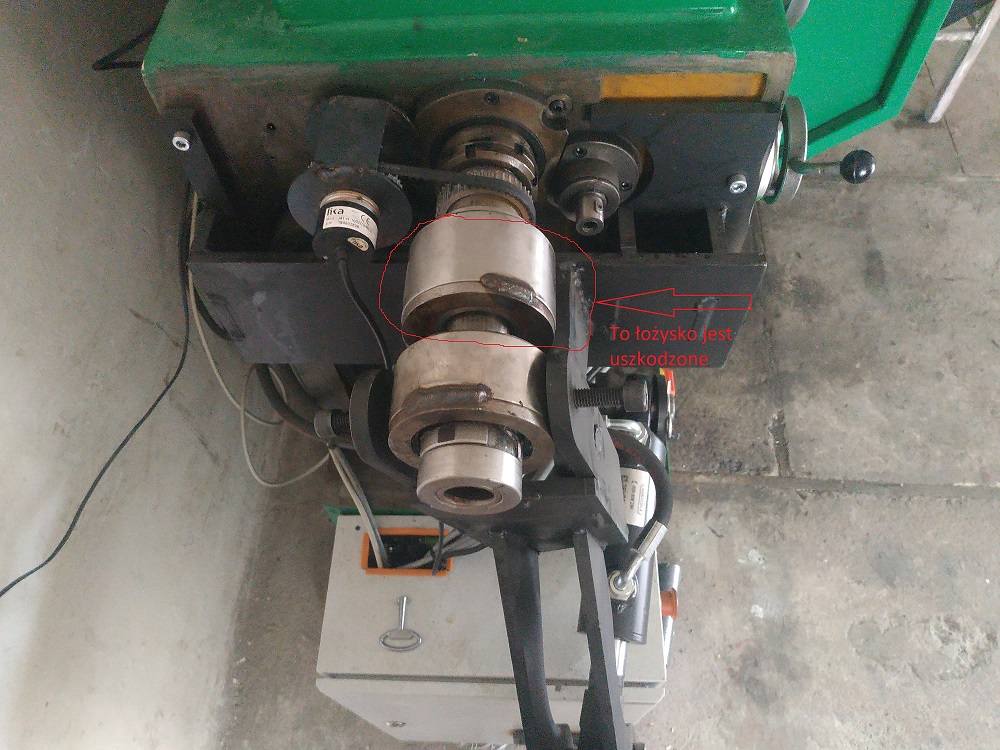

A klyent mi podsyła fote ze łozysko podpierające sie wysypało, to co działa tylku suwliwie, a to na ciagadle jest w porzadku, jaja jakieś. Rownie dobrze mogłoby go tam nie być, bo luz ciągadła we wrzecionie jest na setki, a to łozysko było tylko dla swietego spokoju.
Chinskich srub nie kupuje, no chyba ze oryginał Hiwin to chiny, ale myslałem ze Tajwan.
Jak znajde tą broszurke od bisona to Ci powiem który.
O, mam obrazek
Dodane 6 minuty 13 sekundy:
a w ucho ces?
O, mam obrazek
atlc pisze:Więc, chyba, jakoś.. podziwiam Twoich klientów.
a w ucho ces?

Po miesiącu mu tylko to łozysko na koncu poszło, a bo ja wiem czy nie chinskie? chyba na allegro kupilem.
Siły skrawania tez są dość duze czasami, więc łozyska tokarki chyba jakos w d nie dostaną specjalnie. A on tu jakies alu obrabia.
Uchwyt jest bisonowski 200ka i w instrukcjji były takie własnie zalecenia. Od chincyków najlepiej z daleka. Dobra ide frezować dalej, robie w koncu to centrum, a serwisowac tokarke trzeba bedzie, no zwyczajnie czasem coś sie sypie.
