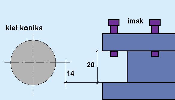

Nie znam odpowiedzi, ale chyba im więcej śrub dociska nóż tym większa sztywność? - to tak na chłopski rozum :roll:
Co do rozmiaru imaka podanego na twoim rysunku:
... to w moim imaku zamiast 20mm mam 18mm
