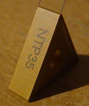

a czy koledzy powiecie mi czy mogę stosować w miejsce płytek typu TPUN (czyli 11stopni kąt przyporu czy coś takiego) płytki TNUN czyli z kątem zerowym? i czy mogę w głowiczce gdzie są płytki z mocowaniem typu C (bez otworka) stosować płytki z mocowanie typu S (z otworkiem)? pytam bo mam trochę takich w pudełku a do mojej chińskiej frezareczki mam głowiczkę na płytki TPUN 1603 którą bym chciał przetestować...
zielony jestem w temacie płytek.
aaa no i skąd do licha wziąć te nieszczęsne śrubki dociskowe do płytek??

Chcę zrobić trzonek do płytki jak na zdjęciu. Jest to płytka sześciostrzowa z kątem zerowym. W poradniku K. Dudika jest napisane że do mosiądzu, dla noży z lutowaną płytką z węglików jak i dla HSS zalecany jest kąt przyłożenia = 8 stopni.
Czy dla pokazanej płytki ten kąt także powinien wynosić 8 stopni?
Noże składaki mają podobne zasady doboru kątów, czy też płytki rządzą się innymi prawami?
dodano......
Czy dobrze patrze? Wg Iscara kąt przyłożenia to "Gr" = -8 ? ISCAR

gelorad pisze:Chcę zrobić trzonek do płytki jak na zdjęciu.
Zmajstrowałeś już coś ? jak nie to rób bo warto :).
Ja od dość dawna chciałem sobie zrobić większe noże składaki na dobrych płytkach. Pierwszy dzisiaj zmajstrowałem :). Te noże są dość drogie i nie ma za bardzo 12x12. Kupiłem sobie kiedyś trochę różnych płytek ale nie miałem jak zrobić noża bo nie miałem odpowiednio twardych i wyprofilowanych śrub do ich dokręcenia.
W końcu załatwiłem kilka oryginalnych detali od noży składaków do mocowania płytek.
Trochę pogrzebałem i jest :). Efekty przerosły moje oczekiwania. Toczy lustrzaną powierzchnię. Dopasowałem zestaw śruba płytka, wziąłem kawał kwadratu 14x14, odrysowałem kształt płytki, odmierzyłem wysokość zamocowania płytki, i na pile taśmowej wyciąłem obie powierzchnie poprzeczną i wzdłużną. Trochę to pilnikiem musiałem wyrównać i dopasować do płytki aby nie miała luzu. Wywierciłem otwór fi 4 po naznaczeniu bardzo dokładnie.
Z zrobiłem gwint
Skręciłem płytkę i pasuje jak ulał
Porównanie mojego grzmota :) do oryginałów 12x12
Efekt to lustrzana powierzchnia toczenia. Żaden oryginał jakie mam takiej powierzchni mi nie toczy :) Dotknąłem specjalnie paluchem żeby było widać jaka jest powierzchnia po toczeniu twardego brązu. Można odciski palców zbierać :)
