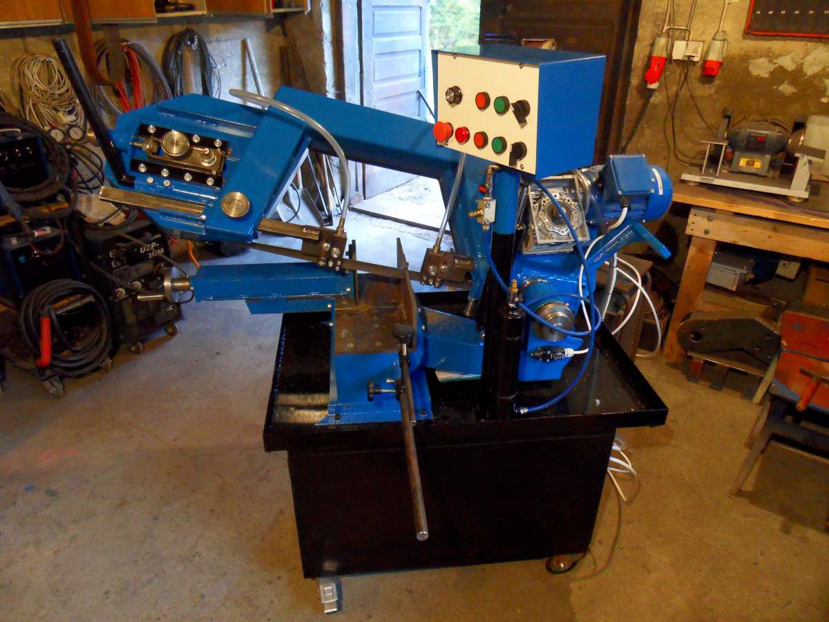

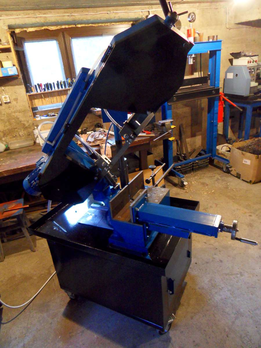

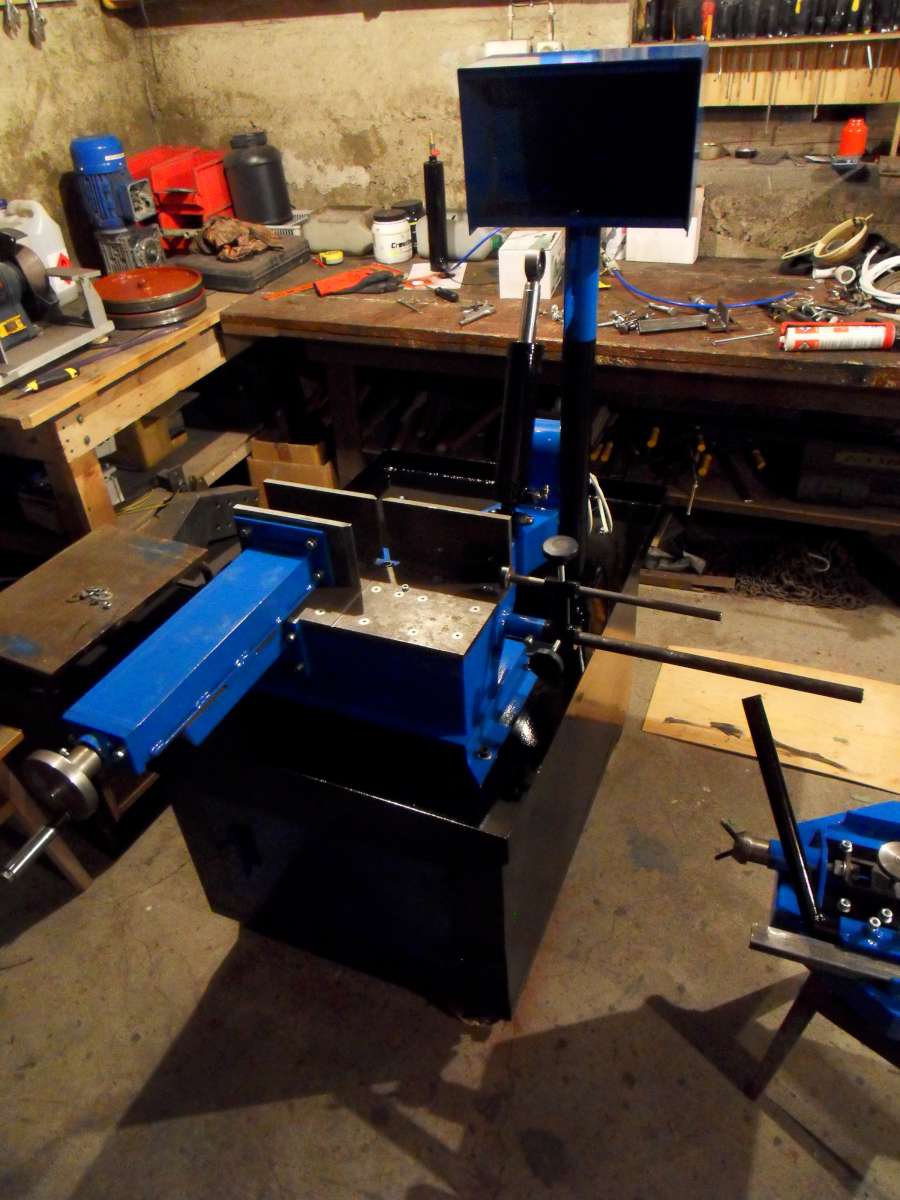

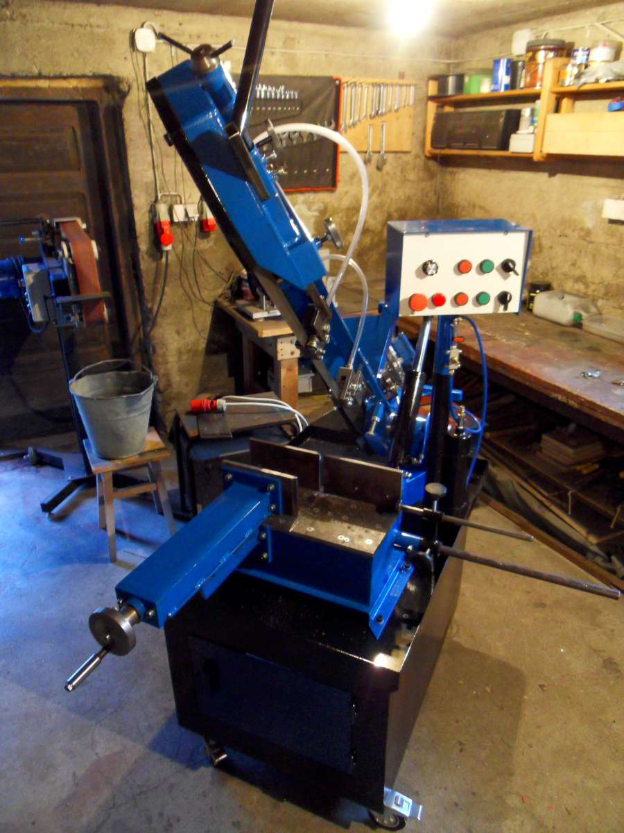

Dziś już prawie koniec. Piła poskładana brakuje tylko zbiornika na chłodziwo i pompy.
Obrazek Obrazek
Obrazek Obrazek
Gdyby ktoś nabrał ochoty na budowę piłę to uprzedzam że jest z tym trochę zabawy. No ale satysfakcja z działającej maszyny i jej koszt ( w tym stanie 2400zł z groszami ) bezcenne.

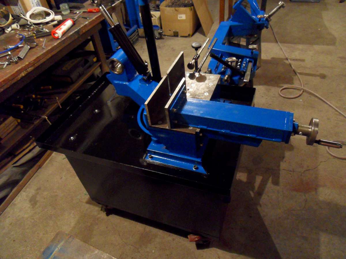

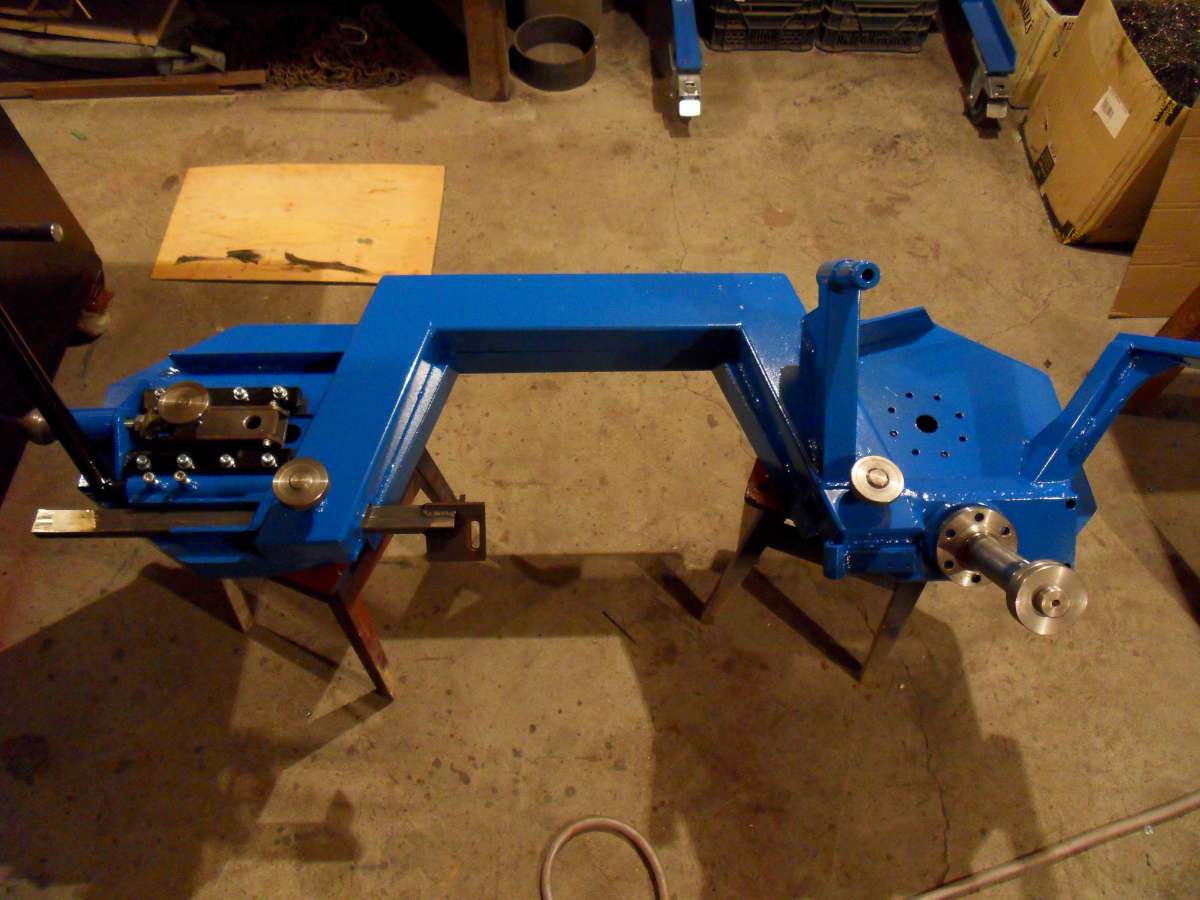

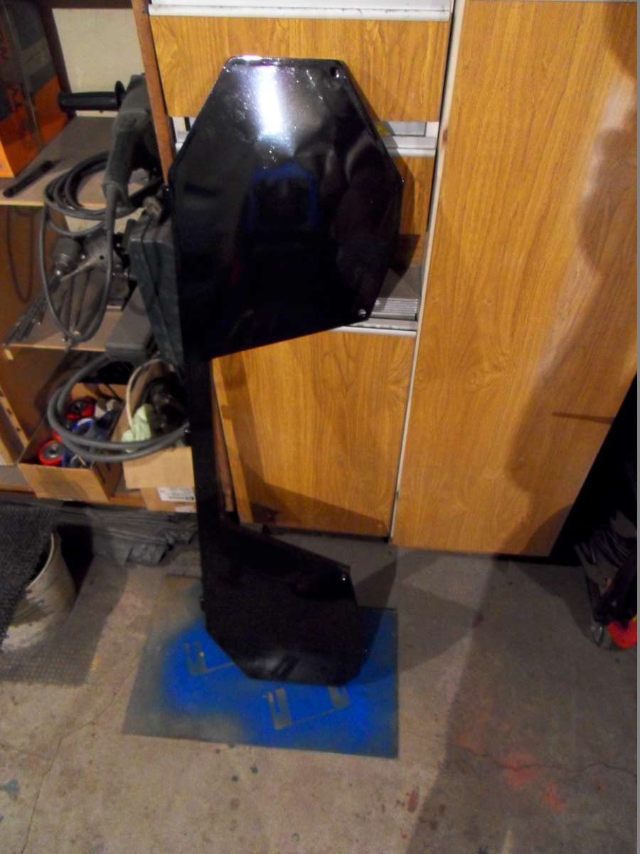

Piła pomalowana - zaczynamy składanie
Obrazek Obrazek
Obrazek Obrazek
Obrazek Obrazek

Pierwszy i najważniejszy błąd jaki zrobiłem to budowa imadła i stołu z tego co było pod ręką. Wyszedł z tego klamot, jak widać
którego wszelkie próby poprawy to tylko pchanie się w niepotrzebne koszta. Więc idąc za przykładem kolegi Phili-pa odwiedziłem złomowisko i wytargałem blat od frezarki do drewna - 2 blachy 12mm 32x55 cm. Do tego jedna blacha 10 mm 42x100 cm i kawałek rury fi 16 cm ścianka 6 mm. Na imadło wpadły też na złomie dwa kawałki ceownika 12 cm i jak by były fundusze to wziąłbym też blachę 30 mm 1,5X2 metry bo tak sobie bidula leżała. Parę wałków walało się po jak to moja żonka nazywa pracowni ;-). No i pierwszy raz coś narysowałem, żeby bez problemów ramię pasowało do nowego stołu. Pasuje z problemami ; trzeba będzie dorobić 6 mm podkładkę dystansową pod łożysko żeby piła była idealnie między blachami imadła.

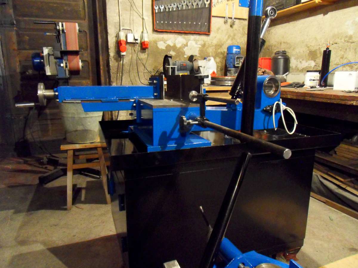

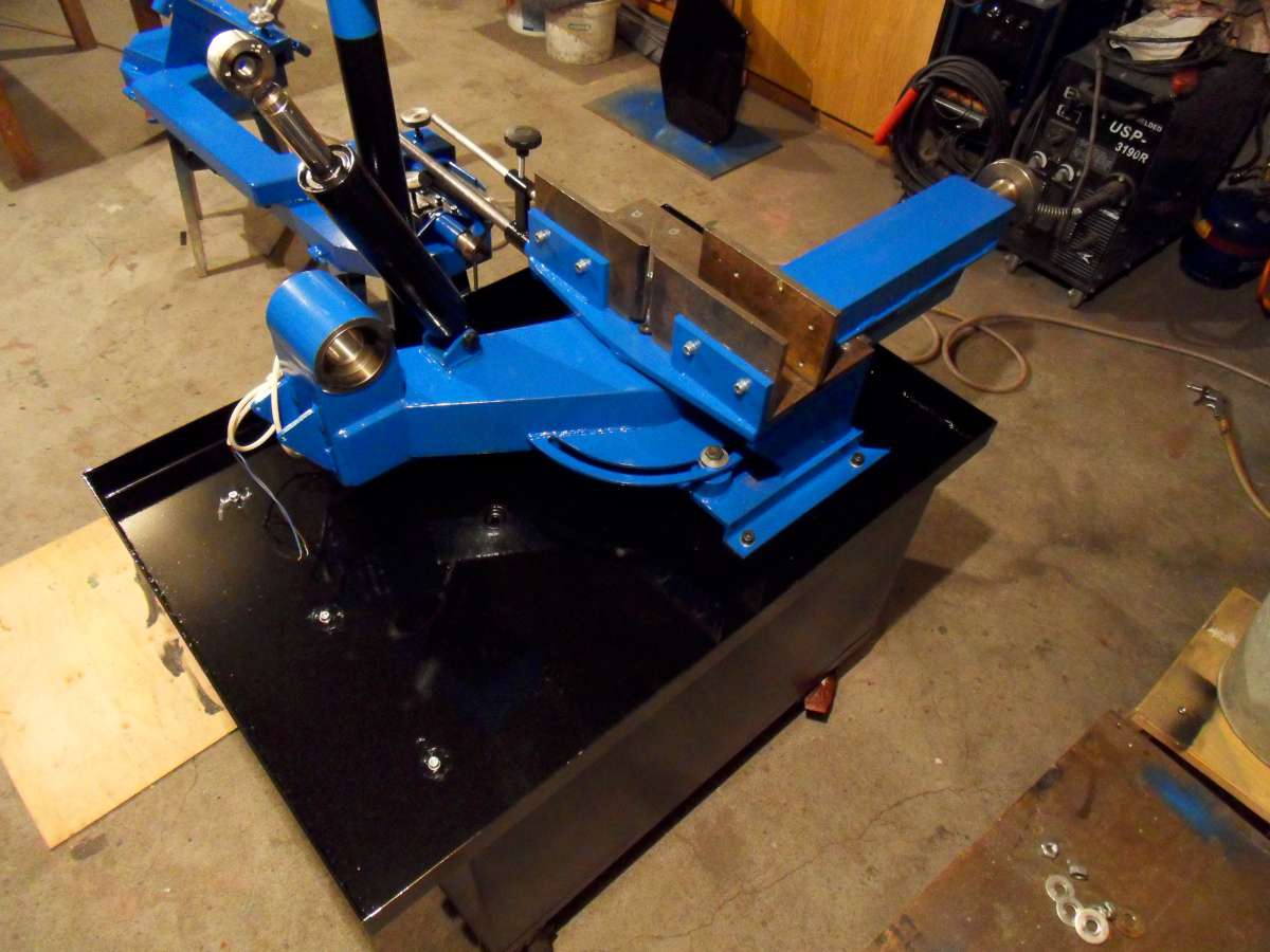

Na pierwszy ogień poszedł stół i imadło. Stare idzie na złom. Nowy stół nie jest zbytnio skomplikowaną konstrukcją. Blacha na powierzchni stołu jest wymienna bo po jakimś czasie na pewno zajdzie taka potrzeba. Do stołu poprzez dwa łożyska stożkowe mocowana jest obrotnica ramienia.
Obrazek Obrazek
Obrazek Obrazek
Obrazek Obrazek
Blokada na zadanym koncie zrealizowana jest podobnie jak w najtańszych piłach. Sztywność tego rozwiązania jest zadziwiająca. Ma niewielką wadę bo jednak opiłki z cięcia wylądują na tej blaszce, no ale trudno. Piłę można obrócić o kąt max 60 stopni.
Niestety tu daje znać o sobie druga wada konstrukcyjna czyli geometria ramienia. Przy takim dużym koncie osłona piły zahacza o imadło. Dlatego przy cięciu pod kątem 60 stopni max wysokość przecinanego przedmiotu to 11 cm. Na szczęście takiego konta praktycznie nie potrzebuję.

Samo ramię porusza się teraz na łożyskach stożkowych co zapewniło wkońcu sztywność. Niewielkiej przeróbki wymagał sworzeń obrotowy ramienia. Został nawiercony a w powstały otwór wprasowany i przyspawany wałek fi 30 mm, na którym został nacięty gwint. Do tego dwie nakrętki z odpadków. Jak już wspomniałem wcześniej nie sprawdziły się łożyska samonastawne w oprawach w obrotnicy ramienia - za duże luzy no i w jednym pękła obudowa.

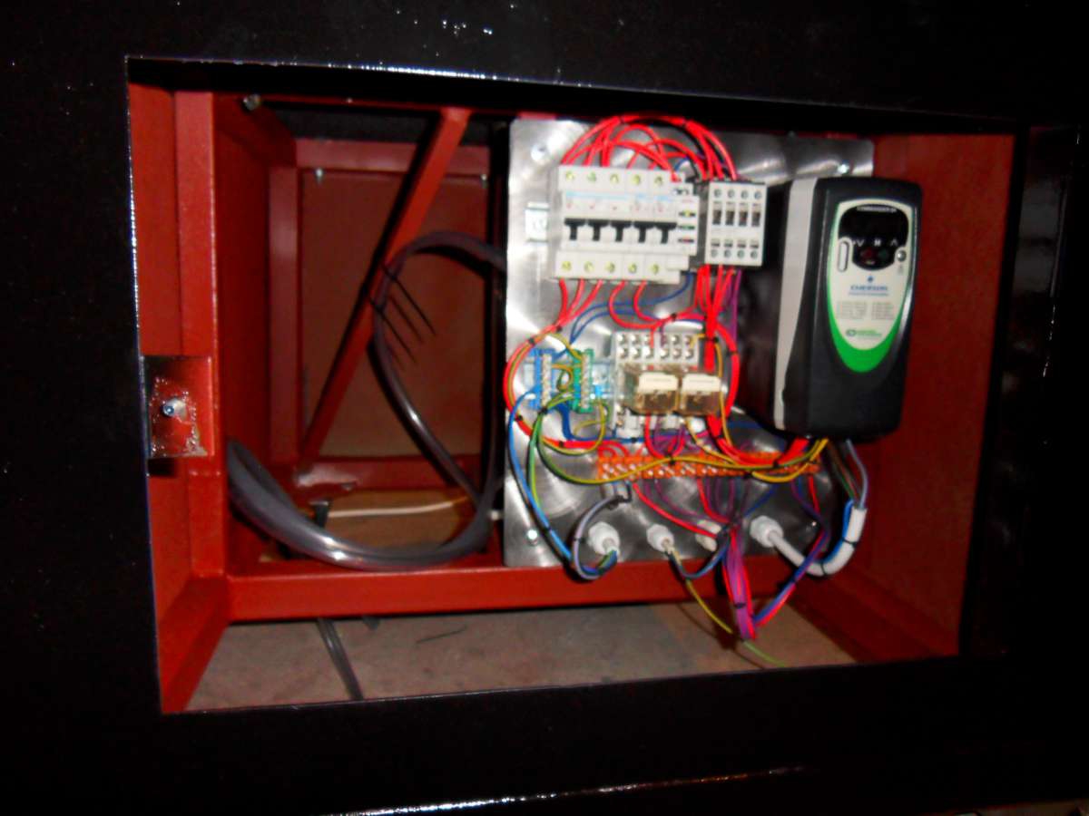

Najważniejsze że piła zyskała regulację prędkości. Robi to nowiutki falownik kupiony na allegro za 240 zł. Prędkość jest ustawiana płynnie w zakresie 24-84 m/min. Część gratów do elektryki walały się po szafkach, część trzeba było dokupić.
Obrazek Obrazek
