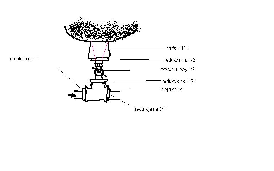

tak na elektrodzie poczytałem i wyszło mi że mniejszym zaworem jest dokładniej dozować piasek bo otwiera się go o większe kąty :oops: stąd zawór 1/2"

ok a czy da coś zastosowanie takiego stożka jak Obrazek
bo w tej chwili to jest tam duża różnica średnic i piasek sie zawiesza a może jakby dorobić taki stożek i dać taką zasuwę to byłoby lepiej odwadniacz mam jeden z herubina o średnicy 1"

autor: wueskowicz
22 maja 2010, 07:17
Forum: Obróbka metali
Temat: piaskowanie,
Odpowiedzi: 19
Odsłony: 15916
a jednak moja piaskarka nie działa zbyt dobrze :oops: zawór kulowy nie spełnia swojego zadania jedynie przy pełnym otwarciu piasek leci (ale wtedy daje całym strumieniem i szybko sie piasek kończy) a przy nawet minimalnym przymknięciu piasek sie zawiesza, gdyby nie to to wszystko byłoby ok. spróbuję zamieścić rysunek tego co jest w tej chwili ale nie wiem czy sie uda :neutral: myślałem jeszcze żeby dotoczyć to co jest nad zaworem z takimi gwintami jak trzeba tylko z ładnym stożkiem w środku żeby nie było takich przełamań czy to coś pomoże ? a ma ktoś może jakieś zdjęcia albo rysunki jak wykonać samemu taki zawór tarczowy do piasku
