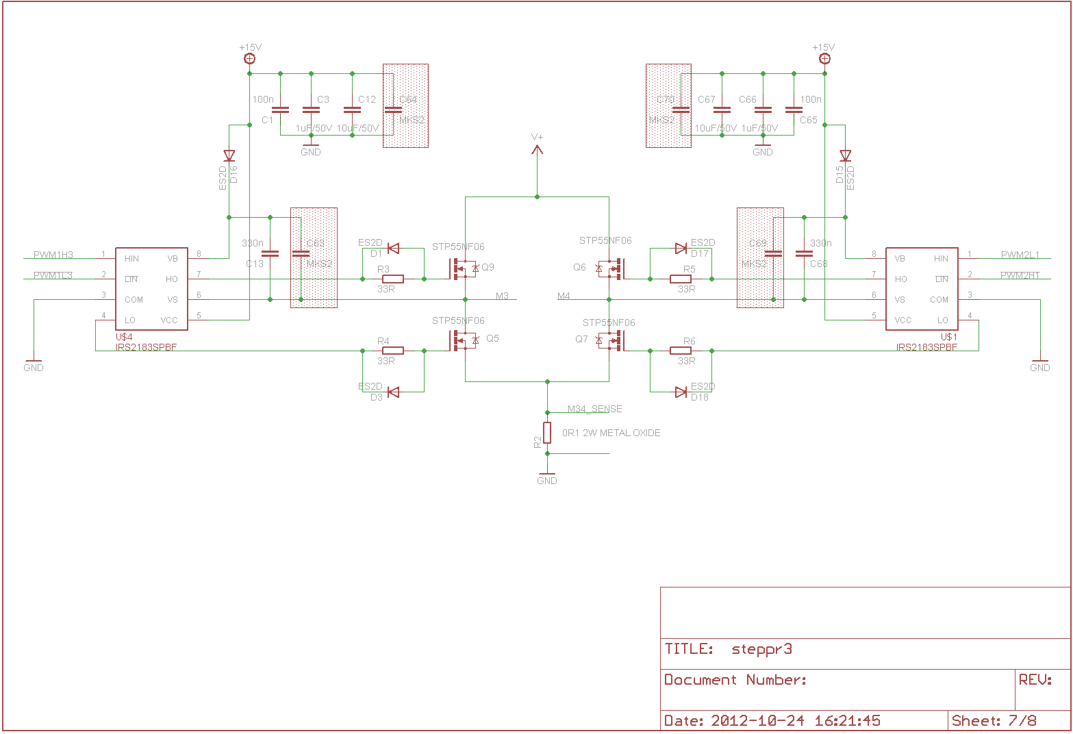

No to przymiarka:
- napięcie robocze - 42V
- prąd roboczy - 4A RMS
- tranzystory - STP55NF06 - 60V/50A/0.015R - http://www.datasheetcatalog.org/datashe ... s/7544.pdf
- sterownik - IRS2183SPBF ( HIN/LIN) lub IRS2184SPBF ( IN/ENABLE)
autor: jarekk

W tej chwili rysuję schemat z IRS2108SPBF oraz STP55NF06.
Może zrobimy wspólny projekt ? Mogę rozdzielić część mocy oraz sterującą - wtedy każdy będzie miał swoją część do zabawy.

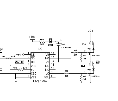

piotr_olbrysz pisze:Ja bym pracował na zasilaczu z ograniczenim prądowym .
Używam takiego - ma ograniczenie prądowe 3A a uszkodzeniu uległy mi tranzystory mające katalogowo 4.5A ( choć pewnie się też pogrzały - wtedy mają obniżony "rating" )
Co do algorytmów - mam płytkę referencyjną microchip'a. Układ chodził koncertowo. Pobawiłem się ustawianiem parametrów, sprawdziłem oscyloskopem sygnały ( w szczególności pomiar prądu ). Bardzo mi sie podobało - zwłaszcza sterowanie napięciowe z dwoma regulatorami PID do prądu.
Zabawa trwała dopóki nie upaliłem tranzystora i sterownika mosfetów - układ nie ma diód zabezpieczających (choć tranzystory powinny wytrzymać 80V) . Dlatego zdecydowałem się na budowę własnego sterownika, z przewymiarowanymi tranzystorami i zabezpieczeniami - bo działający algorytm mam. Mój sterownik jest kompatybliny programowo z tym Microchipa, dlatego będę po prostu rozwijał ich notę referencyjną ( np. nie wspiera sterowania step/dir, musze też sprawdzić działanie zabezpieczenia nadprądowego ). Pewnie by trzeba dodać jeszcze pomiar temperatury na płytce.
http://www.fairchildsemi.com/ds/FD/FDS3992.pdf
http://www.fairchildsemi.com/ds/FA/FAN7384.pdf

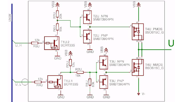

jarekk pisze:Co do układu do generalnie lepiej działają N-MOSFET niż P-FET
Wiem - jestm świadom tego. Dlatego dobrałem N i P w taki sposób aby pojemności bramki były podobne ( co skutkuje tranzystorem N o dużo wiekszym prądzie niż potrzeba). Tu jeszcze nie mam jasnosci, bedę eksperymentował.
Nie planuję iść w naprawdę duże prądy/napięcia - obecny układ da się używać do około 35..45V. Powinno mi wystarczyć na długo, nie chcę przekraczać 48V.
piotr_olbrysz pisze:Za chwilę będzie Pan zastanawiał się jak przerobić układ na zasilanie 50V lub lepiej, bo więcej trzeba aby szybko obracać silnikami.
Jeżeli dojdę do tego etapu, to wiem jak to zrobić - tyle że wtedy cena układu jest dużo większa. Wtedy mam niezależne zasilanie driverów i osobny transformator dla samego silnika. No i drivery z wbudowanymi transoptorami. Być moze nawet IR21xx - ale najpierw muszę mieć pewność że wszystkie inne elementy ( pomiar prądu, zabezpieczenia, alogrytme sterowania) są OK - wtedy zmienie same sterowanie mostkiem ograniczajc liczbę zmiennych do ogarnięcia na raz
piotr_olbrysz pisze:Przy sterowaniu tranzystorów pracujących w takim mostku trzeba pamiętać, że istnieją czasy załączania i wyłączania tranzystorów. W Pana układzie tranzystory górne będą wolniej załączane i wyłączane bo sterowanie jest buforowane tranzystorem z opornikiem 10k w drenie. W doborze parametrów PWM timera CPU dobrze o tym pamiętać dając rozsądny czas gdy oba tranzystory w jednej gałęzi są OFF.
Używany przeze mnie procesor ma sprzętowe mechanizmy do kontroli dead-time'u. Usatwię to bardzo konserwatywnie ( zacznę gdzies w okolicy 500ns .. 1uS ). Ostateczne strojenie zrobię oscyloskopem.
