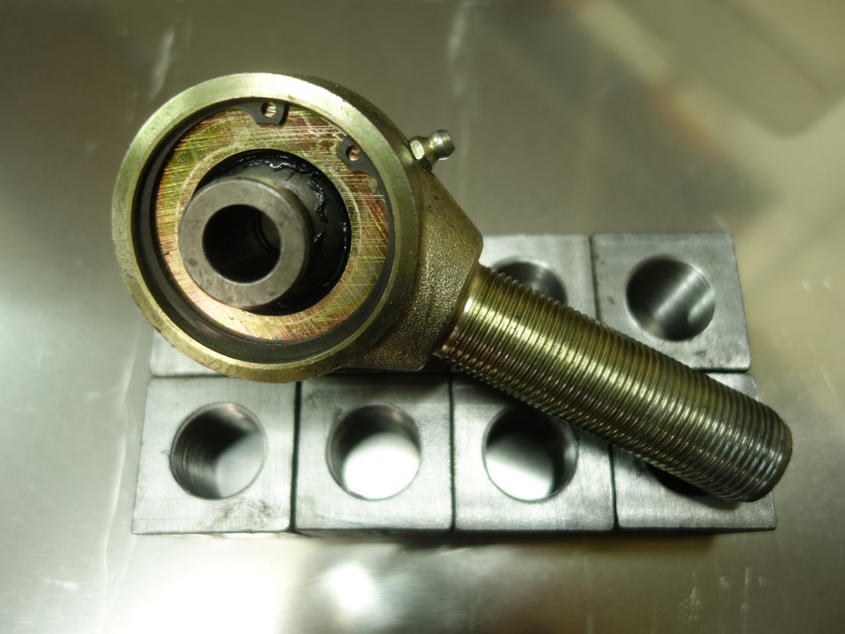

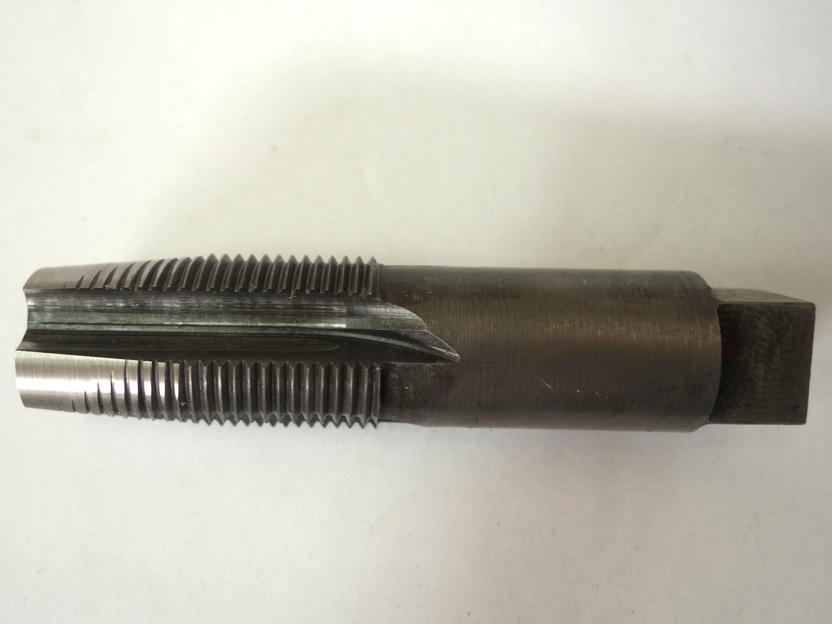

Gwintownik jest ok. Trochę mi zajmie napisanie tego jak i dla czego powstał taki gwintownik w przystępny sposób chce to zrobić tak żeby nie tylko ludzie zajawieni mogli skorzystać. Czasu teraz na to ma mało więc czeka w kolejce.
Jeśli chodzi o samą geometrie ostrzy to wszystko się zgadza bo to jest gwintownik lewy.
Przecież jak bym tak odwrotnie naostrzył to by rzeczywiście nie skrawało i nie dało by się zrobić gwintów.
Wygniatak ma jednak inną geometrię ostrza i inny otwór należy wykonać do jego użycia.

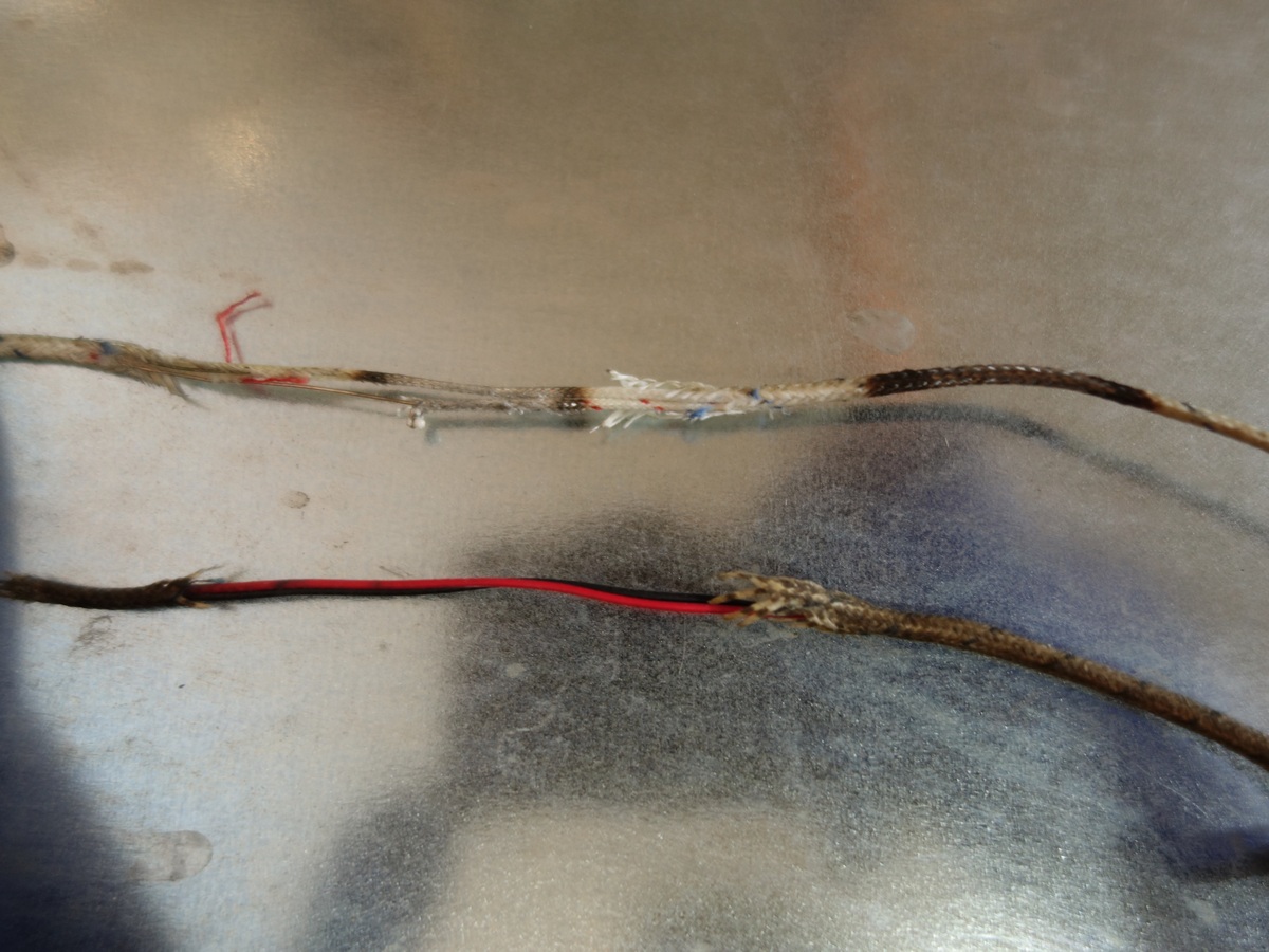

Re: Jakie gatunki stali narzędziowej kupić? Na zapas.
Przyczyną niepowodzenia z pierwszą próbą nagrzewania z retortą było natychmiastowe uszkodzenie termopary. Do tanich mierników są termopary i mają one izolację z włókna szklanego przynajmniej wszystkie mają taką izolację z zewnątrz. Okazało się że niektóre mają izolację pojedynczej żyły z jakiegoś tworzywa. To oznacza że nie nadają się do wysokich temperatur, przy 300 stopniach C to już chyba każde tworzywo sztuczne się rozpada. W 850 stopniach C z izolacji został tylko węgiel i zakłócił pomiar temperatury wewnątrz retorty. Na szczęście niektóre termopary z tych mierników mają wszystkie izolacje wykonane z włókna szklanego i o ile dalej nie są one przeznaczone do pracy powyżej chyba 400 st. C to dają poprawny pomiar nawet w powyżej 800 st. C. Jedynie włókno szklane traci elastyczność i jest podatne na pękanie co jednak pozwala na co najmniej kilkukrotne użycie. Cena takiej termopary to kilka zł. więc można traktować jako materiał eksploatacyjny.
Ta wyglądają te dwa rodzaje izolacji opisane wcześniej.

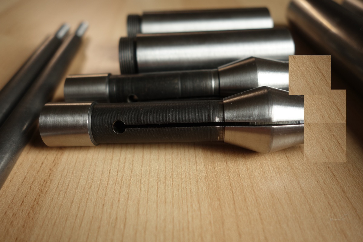

O robieniu gwintownika to mi tyle materiału wyszło że jego opracowanie jeszcze trochę potrwa. Teraz przynajmniej zdjęcie pokaże - gwintownik 1" UNS LH nr1.

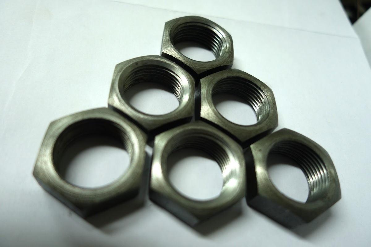

Detale wykonane przy użyciu własnego wykonania kompletu dwóch sztuk gwintowników.
Kostki gwintowane do wspawania.
Nakrętki kontrujące.

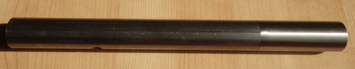

Jeszcze dwa detale hartowane ostatnio. Tuleja zaciskowa i gniazdo oba z NC6 oczywiście.
Nie wszystko mogę pokazać więc jest zasłonięte ale i tak widać o co chodzi.
Tuleja połączona z rurą ze "zwykłej" stali. Na dole ma być jeszcze przyspawana stalowa płytka.
Jak widać tuleja jest połączona z rurą, to połączenie gwintowe. Jest to jak najbardziej w temacie pytań na forum odnośnie jak pospawać stale bardzo różniące się własnościami od siebie. Chyba najprościej nie spawać tylko projektować elementy tak żeby były łączone w inny bardziej przewidywalny i wyliczany sposób. Może nie zawsze się da ... ale czy na pewno?
Jeszcze o gwintowniku trapezowym ... to jest długie i wiotkie narzędzie jak ktoś kiedyś robił śrubę trapezową z noża będzie wiedział jakie to łatwe. Cena sklepowa tego narzędzie jest adekwatna do jego wartości.
Gwintownik to nie tylko zarys gwintu to jeszcze rowki wirowe które dają miejsce na wióry ale i odpowiedni kąt pracy narzędzia oraz odpowiednie naostrzenie a to bez specjalnych ostrzałek jest dość kłopotliwe a przynajmniej wymaga odrobiny fantazji.

Jak się odrobię to o tym napisze bo to dość obszerny materiał parę zdjęć wrzucę. Generalnie zrobiłem ostatnio z dobrym skutkiem Gwintownik 1"14zw/cal LH czyli lewy dwu sztukowy.
Nie jest to 15 minut chyba że marny gwint na gwałt w aluminium a i nawet to myślę że minimum godzina roboty.
Już opisywałem gwintownik mojego wykonania na forum tylko on miał być do kalibrowania zdeformowanego gwintu a nie robienia od zera:

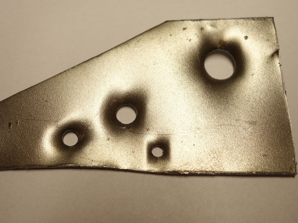

Taka cisza że myślałem, że takich bzdur dawno nikt nie czytał i wszystkim słów brakło na opisanie tego.
Za dużo było na raz rzeczy które były niesprawdzone żeby jeszcze doczyszczać gaz. Na szczęście wiem co można z nim w miarę prosty sposób zrobić aby go poprawić.
Oczywiście cały czas był przepływ gazu, minimalny żeby za nadto nie chłodzić jakże małej retorty. Prawdopodobnie w pierwszej minucie nastąpiło uszkodzenie termopary wewnątrz retorty więc cała reszta eksperymentu jest dyskusyjna w związku z tym nigdzie tych próbek nie będę nosił na twardościomierz. Nastąpiło przekroczenie planowanej temperatury, przekroczenie planowanego czasu, całkowite zniszczenie termopary. Na modelu z dziurką zrobiłem próbę łamania niestety po odpuszczeniu, widać rozrost ziarna. Wiele by można pisać co poszło źle ale wiem że na pewno nie nastąpiło odwęglenie powierzchni. Dlaczego ? Bo ten model z otworem zahartowany był z niższej temperatury (ledwie czerwony kolor - zostało w retorcie i stwierdziłem że nie zaszkodzi też wrzucić w olej) i jest minimalnie mniej twardy a te przebijaki bez szlifowania miały na tyle ostrą i twardą krawędź że rysowały powierzchnie. Pierwsze co zahartowałem z tej stali to przebijak fi 6 palnikiem w oleju i on po ok 1 minucie grzania miał już wyraźnie miękka powierzchnie którą te grzane w atmosferze ochronnej rysowały.
Próba technologiczna na blaszce 1mm, przebijanie na "matrycy" z imadła została z powodzeniem wykonana dla wszystkich "narzędzi"
Do Częstochowy nie mam daleko ... piwo i cydr?
Dość wróżenia z fusów. Czas planować następny eksperyment. Troszkę zdjęć.

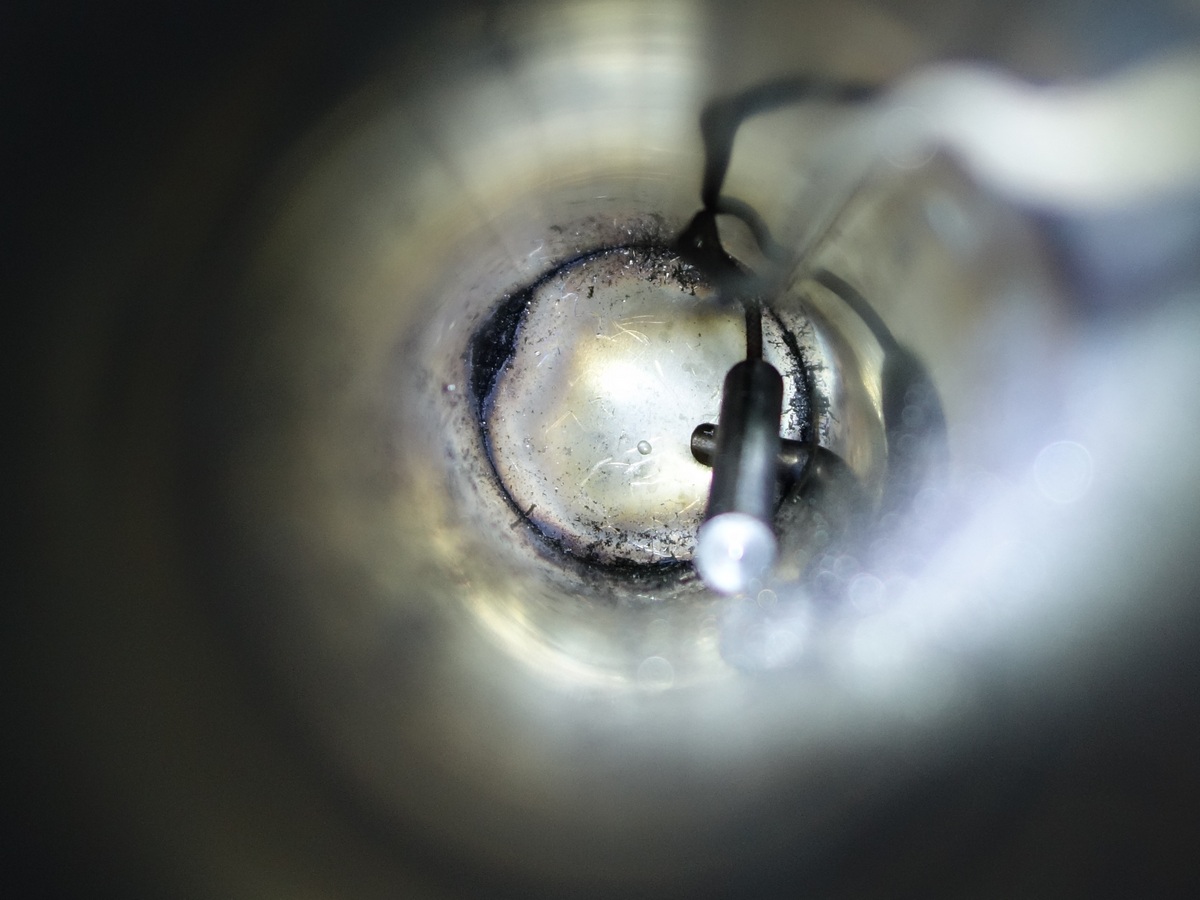

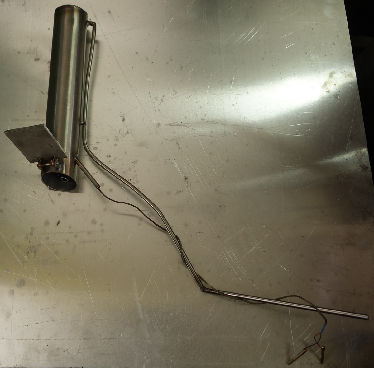

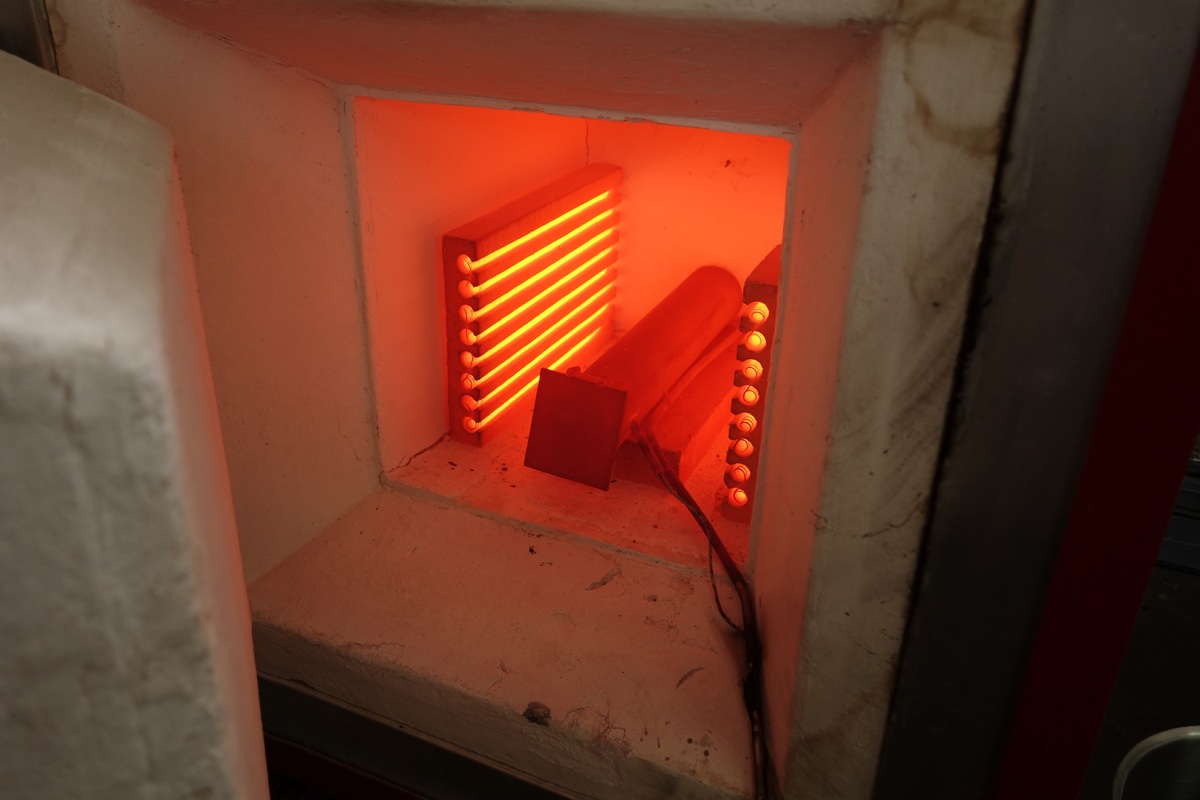

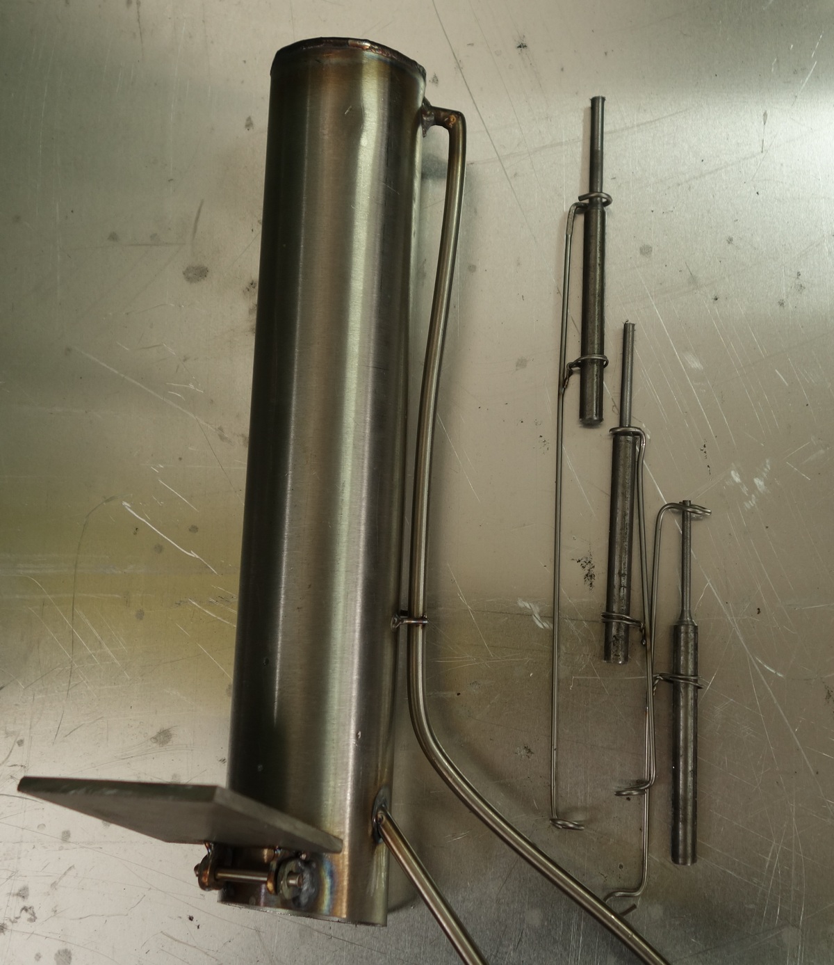

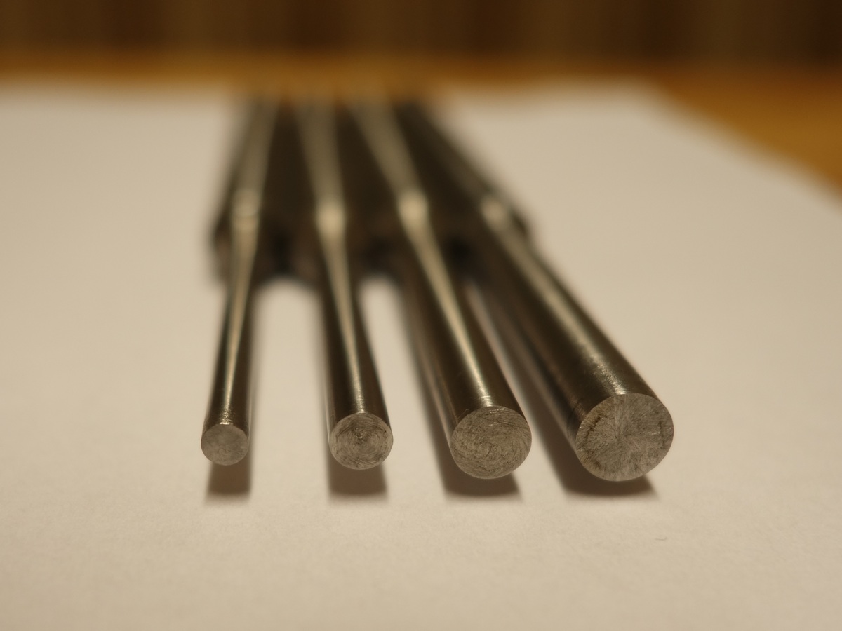

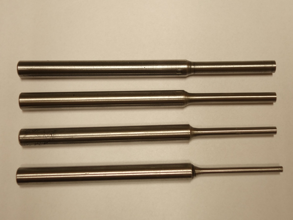

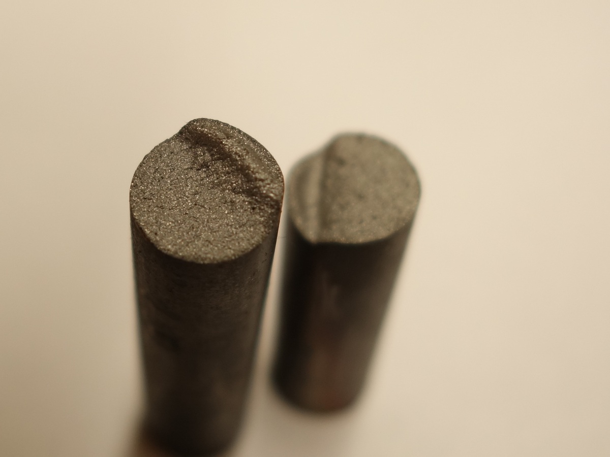

Już jest niespodzianka.
Retorta ze stali nierdzewnej, z termoparą do kontroli temperatury wewnątrz.
Przedmioty do hartowania w "koszach załadunkowych"
Model z otworem do pomiaru temperatury detali.
Retorta w piecu.

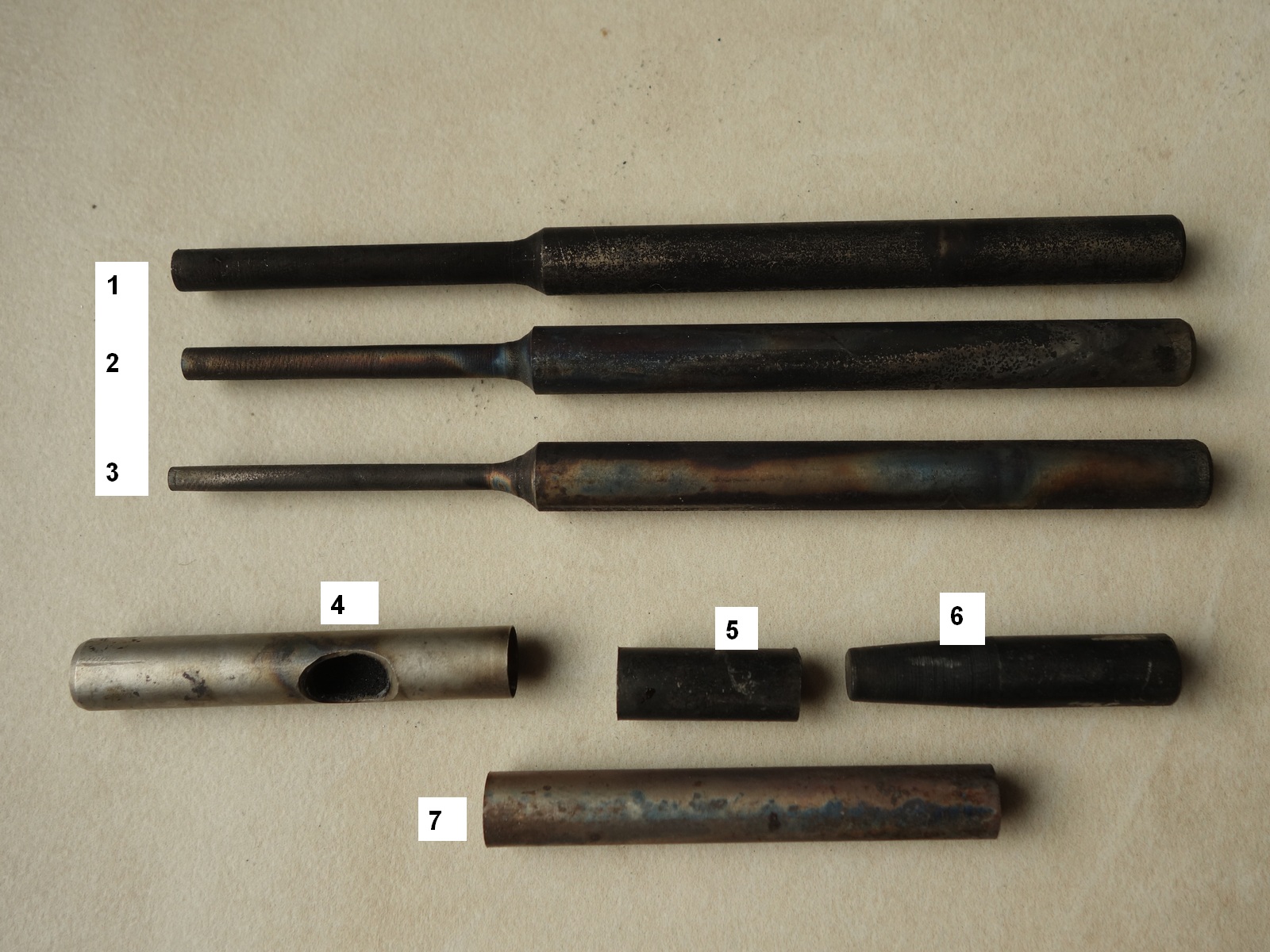

Zahartowane detale 1, 2, 3 wybijaki z pierwszego podejścia do tematu, 5,6 kolejne próbki, 4 dziurkacz chroniony Melonkote 850, 7 model do pomiaru temperatury.
Model do pomiaru temperatury widok otworka na termoparę.
Jak nie trudno się domyśleć stal nierdzewna nie jest żaroodporna z zewnątrz retorta łuszczy się ale na kilka eksperymentów wystarczy.

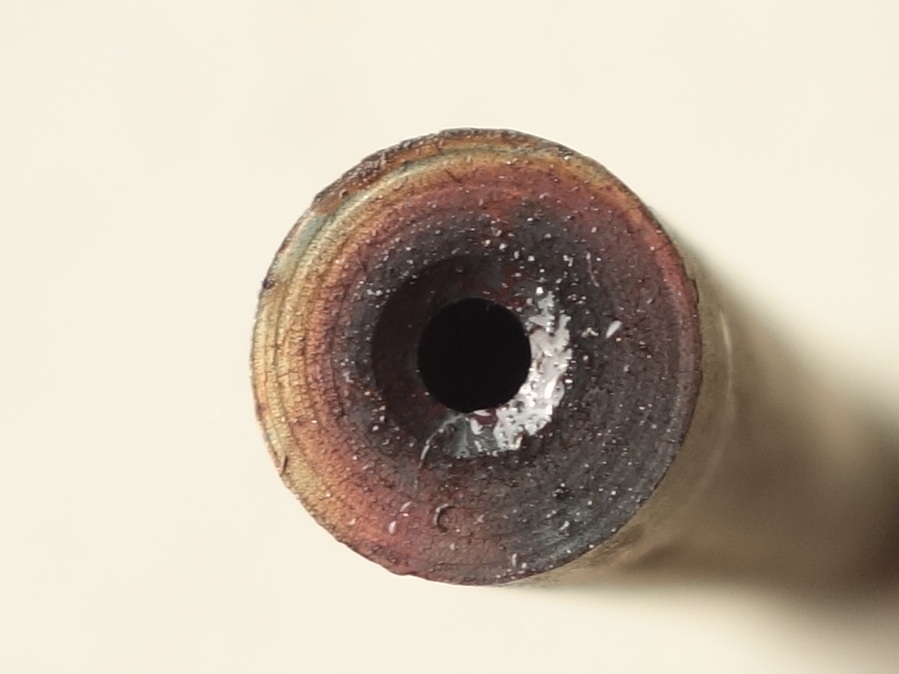

Używałem argonu 4.8. wyniki nie powalają. Cały eksperyment nie obył się bez niespodzianek nie byłem w stanie prawidłowo kontrolować temperatury gdyż ... nie wiadomo dokładnie co poszło nie tak ale ta termopara jest do 400 st. pod względem izolacji. Generalnie odczyt temperatury retorty był błędny. Ostatecznie całość była w piecu 70 minut przy temperaturze pieca początkowo 860 ostatecznie 1000 st.C Detale 1 do 3 prawdopodobnie są przegrzane. Z powodu zbyt wolnego wzrostu temperatury podniosłem temperaturę pieca na 900 a potem 1000 st C.
W pojedynku Melonkote 850 i piec z retortą wygrywa Melonkot 850. Nawet nie stosowałem 5 godzin suszenia i było dobrze.

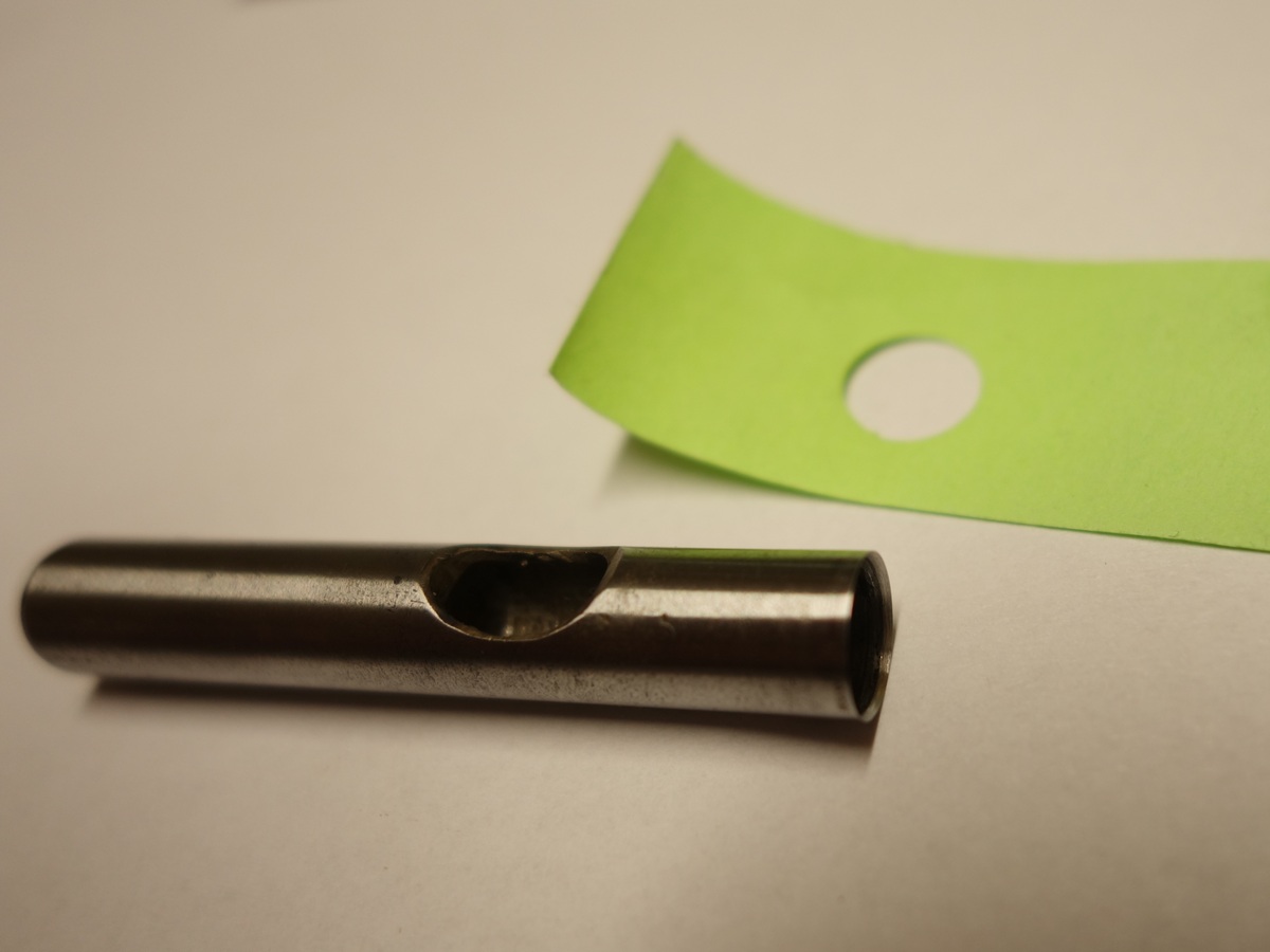

Ktoś może się wypowie o powierzchni detali szczególnie tego kawałka z otworkiem. Stal NC6.
Retorta od środka do połowy od drzwiczek jest mocno utleniona dalsza część jest w zasadzie dobra, nie błyszczy jak nowa ale zmiany koloru nie ma.
Żarówka w planach ale na eksperymenty nierdzewka.
Dodane 2 godziny 6 minuty 20 sekundy:
Jednak nie jest tak źle. Utlenianie nastąpiło najprawdopodobniej w czasie transferu a nie we wnętrzu retorty. Naiwne byłoby się spodziewać metalicznie czystej powierzchni jak stal jest wystawiona na działanie powietrza nawet tak krótki czas jak kilka sekund. Jest kilka punktów gdzie próbki nie są czarne tylko kolorowe tam gdzie był kontakt z zawieszkami czyli miejsca o mniejszym dostępie do powietrza w trakcie przenoszenia i tam nie zdążył się materiał utlenić na czarno. Nie wykryłem też miękkiej warstwy powierzchniowej charakterystycznej dla odwęglenia, krawędzie tych wybijaków przyłożone do dość twardej stali (ulepszonej) mocno się w nią zagłębiają czuć wyraźny opór a nie poślizg. Czyli jest ok???
