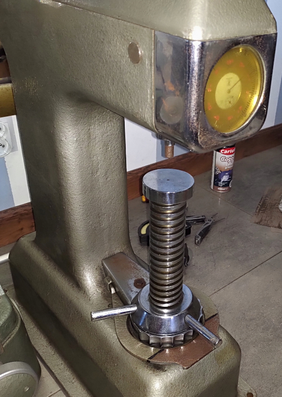

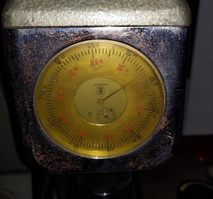

Znalazłem aukcję twardościomierz za 1200 do licytacji. Nie mogę dać linku niestety ale zdjęcia wklejam. Wygląda na twardościomierz Rockwella zakładając że wgłębnik jest sprawny to cena jest bardzo przystępna. Dziwnie niska, co prawdo to jeszcze licytacja ale nie widać tłumu chętnych. Doradzisz odnośnie zakupu twardościomierza na co zwrócić uwagę?

Czyli jeszcze lepiej niż myślałem w zasadzie można uaktywnić ułańską fantazję i grzać ile wlezie byle nie za długo. Te podkładki łamałem udarowo i ... okazało się że temperatura odpuszczania dobierana na kolor nalotowy daje wyraźne różnice w zachowaniu się próbki w trakcie łamania. Czy masz jakiś pomysł na test takiego hartowania to znaczy jakie badania przeprowadzić po hartowaniu /odpuszczaniu coś poza twardością? Czy ta dyskusja w ogóle według Ciebie ma sens?
Ja chyba w kwestii spawania podchodzę do tematu podobnie jak ty do hartowania. Widzę że wielu ludzi ma to gdzieś jak powinno się przygotować materiał do spawania i wiele innych aspektów prawidłowego przebiegu procesu.
Kiedyś się już nad tym zastanawiałem jaki by tu ewentualnie twardościomierz kupić masz jakąś propozycję? Czy te "długopisowe" twardościomierze nadają się do czegoś? Ewentualnie kupić wgłębnik a resztę wystrugać samemu? Budowa twardościomierza rockwella nie wydaje się być nadzwyczaj skomplikowana a mając frezarkę już jest stół góra dół ... czy za bardzo kombinuję a w twardościomierzu są jakieś większe pułapki?
