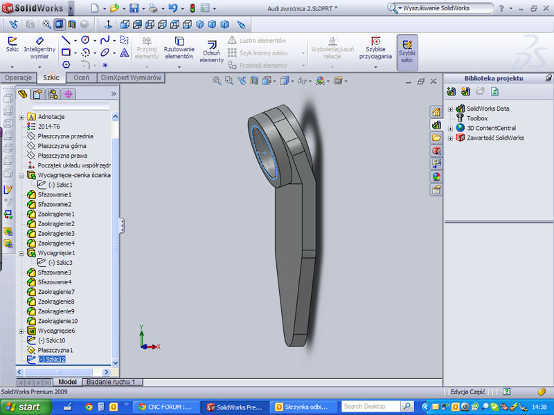

Tak chyba pusty w środku ;) dziękuje za słuszne uwagi, pozbyłem się sfazowań i poprawiłem parę błędów, tu wersja jeszcze przed poprawkami: https://fbcdn-sphotos-a.akamaihd.net/hphotos-ak-ash4/377661_2269515269832_1607119687_32157066_53703699_n.jpg Teraz kolejne pytanie jak zmienić przezroczystość......

Częściowo się udało. 20 stopni kąt odgięcia od płaszczyzny zamocowania.Obrazek
