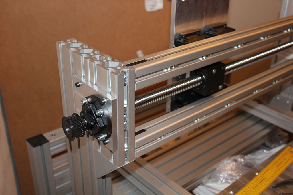

Aktualizacja fotorelacji z budowy maszyny....

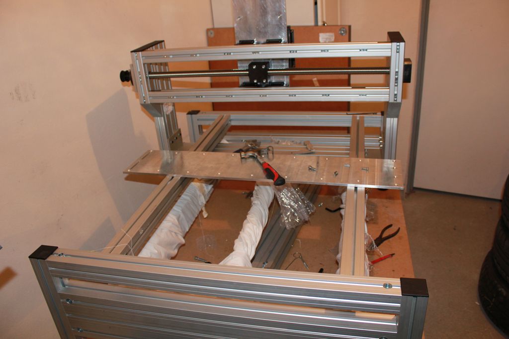

Poczyniłem następne kroki przy budowie mojej maszyny co przedstawiam na załączonych poniżej zdjęciach .
Przy osi Z nastąpiły komplikacje podczas wcześniejszego projektowania otworów montażowych przez co teraz jest trudno to poskręcać[ czyt. ciężki dostęp do przykręcania śrub]
Małe poprawki są czynione....
Drugi problem to włożona śruba już w łożysko tzn zarobiony jej koniec ... tak to ciasno włazi że nie mam pojęcia jak to później wyciągnąć ... czy macie jakieś porady?Obrazek

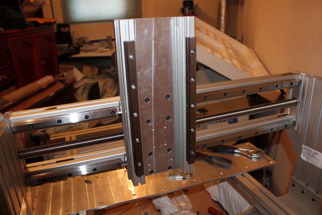

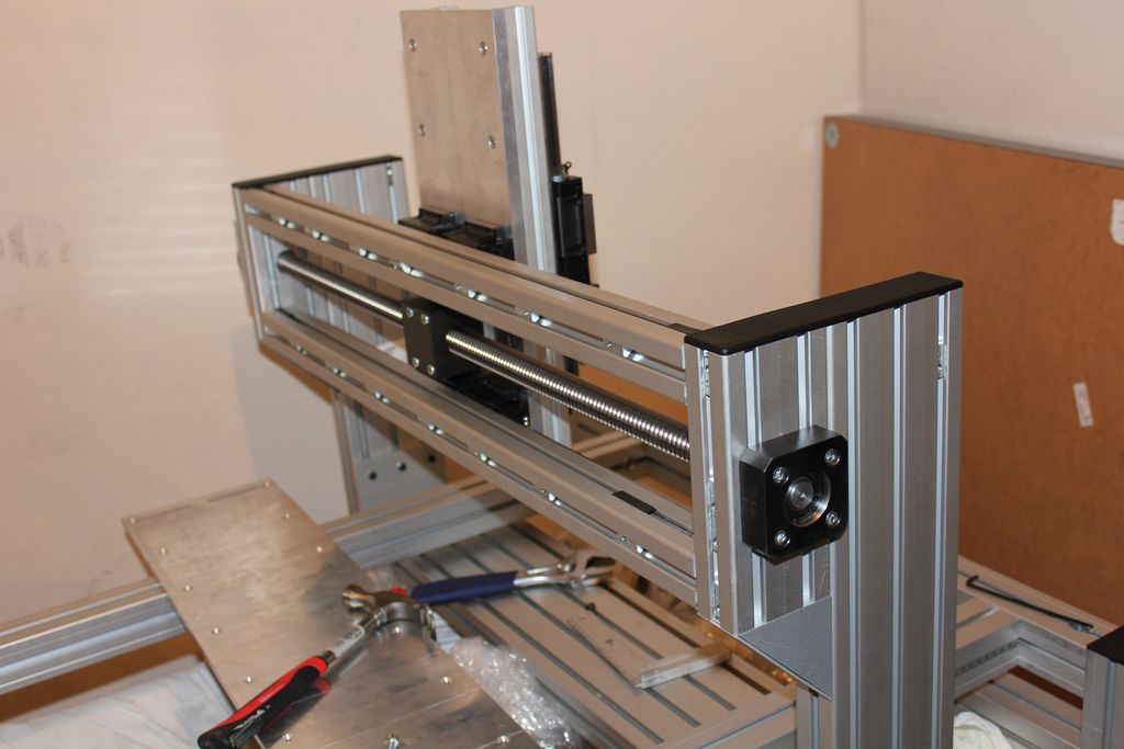

[ Dodano: 2010-10-28, 13:19 ]
W mojej maszynie podczas składania wystąpiły problemy , chodzi o to że źle zaprojektowałem zetke .Od biedy można to złożyć ,ale elementy nawzajem się blokują zasłaniają co komplikuje sprawę montażu i demontażu owych elementów i chciałbym to poprawić.
Pytanie brzmi : czy będzie wystarczająca śruba M5 za pomocą której bym przykręcił te 4 wózki trzymające całą oś Z od tyłu wózka tam gdzie pokazałem to strzałką.
Aktualnie mam to przykręcone na śruby M6 od przodu .
Ogólnie jest tak że te wózki z przodu można przykręcić na śruby M6 bo mają taki gwint ,z tyłu zaś na M5 bo większy łeb śruby nie wejdzie w wyprofilowanie -wyżłobienie ?w wózku pod śrubę
Waga osi z wrzecionem powiedzmy będzie 12kg zetka,plus wrzeciono 5 kg oraz silnik 1kg=18kg zaokrąglając czy wytrzyma to do 20 kg ? Do tego dochodzą oczywiście siły oporu podczas frezowania itp., itd
Jak widać jest tez przykręcone poprzez nakrętkę ale nie wiem czy brać pod to uwagę

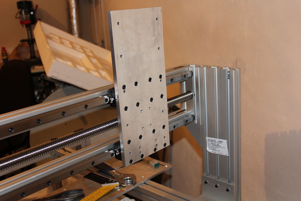

Zapodaje kolejne zdjęcia tym razem oś Z .Waga osi to co widać na zdjęciu 12 kg .
Na przedstawionych zdjęciach oś jest niekompletna brakuje mocowania na wrzeciono Kress bo takie sobie tez dorobiłem w razie "w" jak i uchwytu na wrzeciono Elte
Uchwyt na Elte to zwykła prostokątna formatka z otworami mocującymi.
Na tej kształtnej formatce osi Z są przeznaczone 4 otwory z gwintem do jej mocowania .

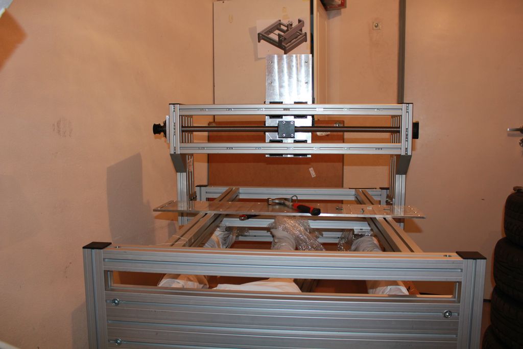

Kolejne zdjęcia z etapu składania maszyny
Napisze tylko że nie jest to takie proste później to poskładać do kupy w całość.Trzeba łapać kąty,wymiary itp itd ....
Ale ogólnie profile maja tę zalete ze składamy to jak klocki "lego"

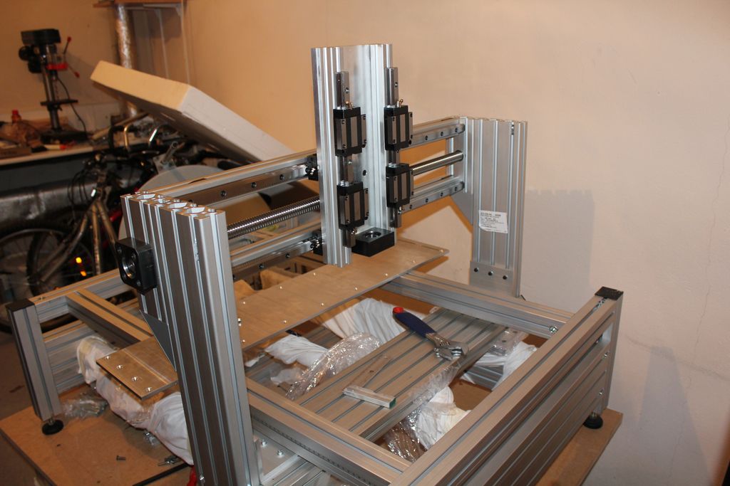

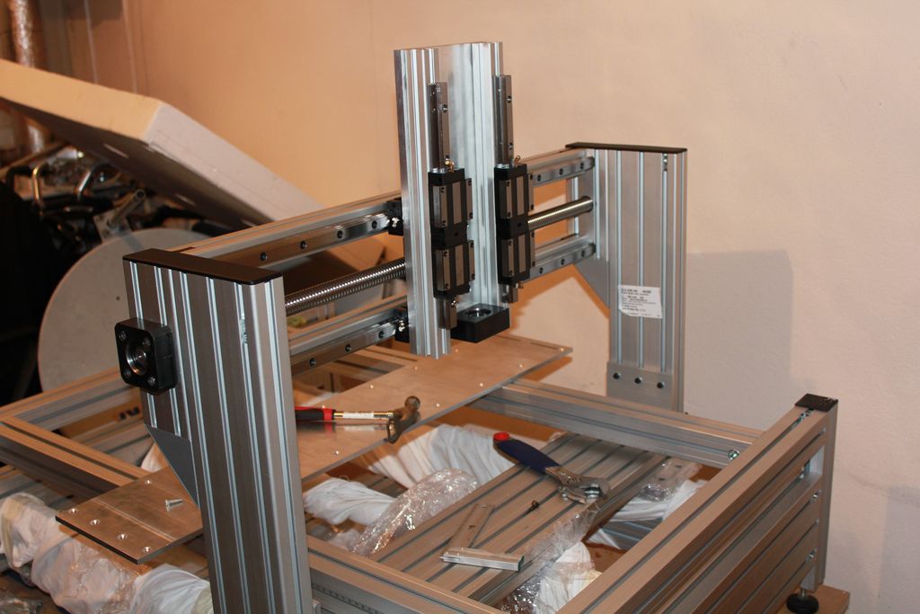

Śpieszę z wyjaśnieniami .
Maszyna budowana jest ot tak dla siebie amatorsko i z przeznaczeniem amatorsko-hobbystycznym a co jej się uda lub w czym wyciąć to się okaże.
Jeśli chodzi o rozstaw tych wózków to jest już to poprawione i przedstawiam to na zdjęciu poniżej.[maszyna jest odwrócona do góry nogami ]Wózki są przykręcone do formatek aluminiowych w większym odstępie od siebie niż na projekcie wirtualnym bo nie został on zaktualizowany.Do tego główne profile które mają trzymać ciężar bramy jezdnej mogę dodatkowo ku sobie zbliżyć jeśli zajdzie taka potrzeba.
Trochę godzin spędziłem nad wyrysowaniem tego projektu i tak to sobie właśnie wymyśliłem
Ten sposób mocowania prowadnic co prawda podniósł koszt budowy maszyny bo dodatkowe profile doszły ,ale za to prowadnice będą osłonięte od brudu spod wrzeciona i wydaje mi się że to najlepszy sposób mocowania wózków.
Jeśli chodzi o koszty profili to najlepiej zrobić zamówienie i wysłać to do wyżej przedstawionych firm .Ja to kupowałem na przełomie lat ,więc ceny się pozmieniały zapewne bo i euro ulega zmianom cenowym ale mogę napisać że trzeba liczyć w tysiącach zł za profile i wszelkie do tego złączki ,wpusty no i oczywiście cięcie profili bo to sobie firmy tez liczą .No kto ma zaplecze to sobie sam potnie ...

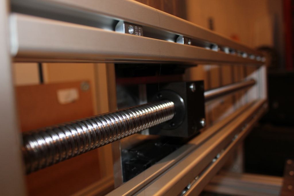

Dodaję zdjęcia z poszczególnymi elementami z budowy maszyny
Dziwne te załączanie zdjęć bo gdy daje nowe zdjęcie to zawsze ono idzie na samą górę ..! czy można to zmienić ?,bo hierarchia zdjęć mi nie pasuje.
[ Dodano: 2010-01-02, 23:28 ]
Dodaje kolejne zdjęcia,ciąg dalszy nastąpi wkrótce .....
[ Dodano: 2010-01-03, 12:41 ]
Następne zdjęcia..
