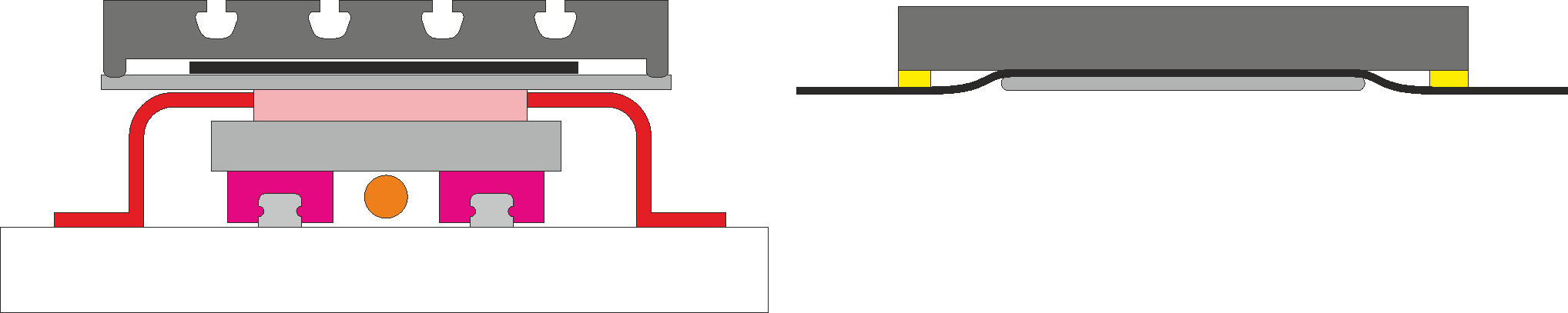

Re: Jak tu jest zrobiona osłona prowadnic i śruby?
Ok szkic boczny to guma płytka łącząca górną płytę z wózkami i śruba napędową na dole.
Dwa kawałki filcu które będą dociskać gumę do bocznych osłon. Płytka ma zaokrąglenia żeby guma swobodnie przechodziła.
W sumie to takie sobie bo konstrukcja będzie sprężynować na tej płytce.
tirek pisze: ↑
06 mar 2018, 21:21
Może coś takiego
No nie bardzo. To czarne to nieruchoma guma. Musi być jakiś układ mocujący górę do dolnych wózków i śruby napędowej poprzez tą gumę. Musi być to coś prostego.
Ta guma jest na stałe przykręcona do końców osi.
Mocowania tego wózka muszą ją jakoś rozchylać
Jak to jest połączone z wózkami jezdnymi i śrubą napędową.
Guma opiera się na tych czerwonych profilach i za bardzo nie ma miejsca na połączenie.
Chyba że w środku zastosowali jakieś rolki odginające gumę, i drugi zestaw dopychający gumę do czerwonych profili.
No tak ale jak to od frontu wgląda.
To przechodzi przez pusty profil wózka osi?
Jak to jest później połączone z wózkami jezdnymi i śrubą napędową.
Jak są połączone te boczki że nie wpada pod nie kurz.
