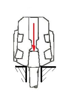

Re: Wiertarka stołowa wymiana uchwytu
"jak się zabrać za dalszy demontaż bo tam już nie podejdzie raczej klin między uchwyt a trzpień.?
jeśli jest na stożku Bxx to możesz łatwo zdjąć. Po przewierceni wiertłem korpusu nad stożkiem łatwo go wybijesz wybijakiem. Wiercenie łatwo idzie bo uchwyt nie jest tam zazwyczaj hartowany. Niektóre uchwyty maja gotowy otwór.
Jeżeli rozstaw wideł nie jest za duży dla wiertarki, i po lekkim podszlifowaniu klinów mógłby się nadać...
"Jeśli boisz się o uszkodzony odlew to wymontuj całą pinole i dopiero "pukaj""
Jak da dwa z obu stron i jednocześnie puknie, to niczego nie uszkodzi...
a kliny są różnej grubości(co widać też na zdjęciu wyżej)
i różnym prześwicie między klinami do różnych średnic stożków (B10, B16, B22... itd), chyba nie ma uniwersalnego, przynajmniej ja nie widziałem...
Prawdopodobnie jest tam skrócony stożek a uchwyt trzeba zbić gumowym młotkiem lub ścisnąć odpowiednim klinem
