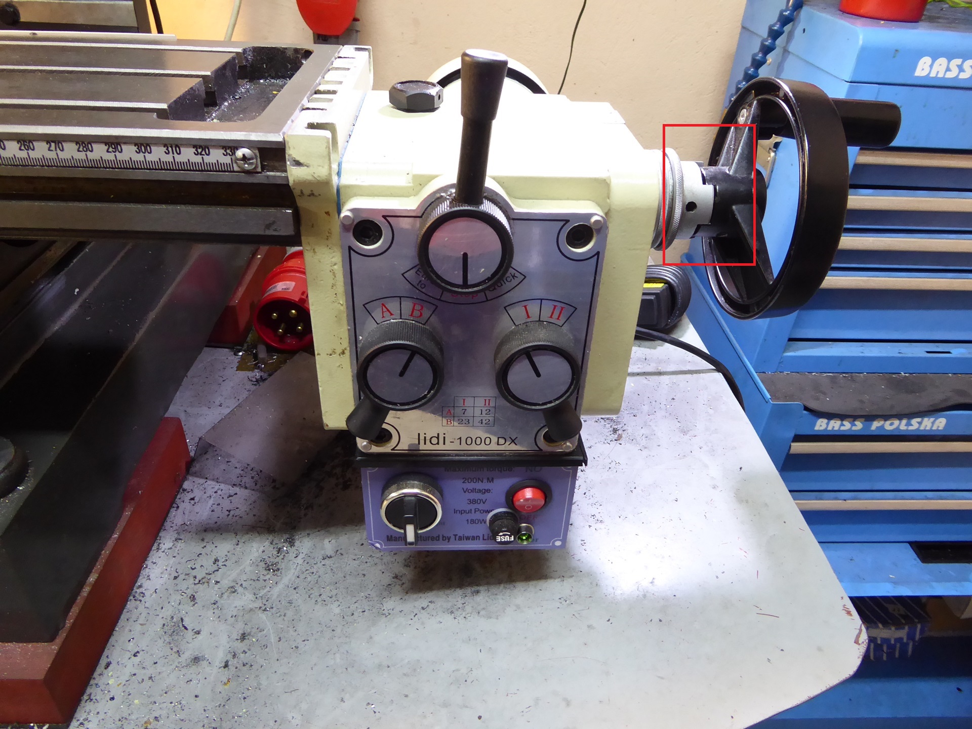

Re: Frezarko-wiertarka ZX7045(nowa :P ) chinska jakosc - reanimacja przed uruchomieniem
Merfi pisze:Czy mogę zapytać o źródło tego zdjęcia ?
Niestety już nie pamiętam bo dawno było, ale znalezione gdzieś w Necie. Posłużyło tylko do ilustracji, czerwone zaznaczenie moje..

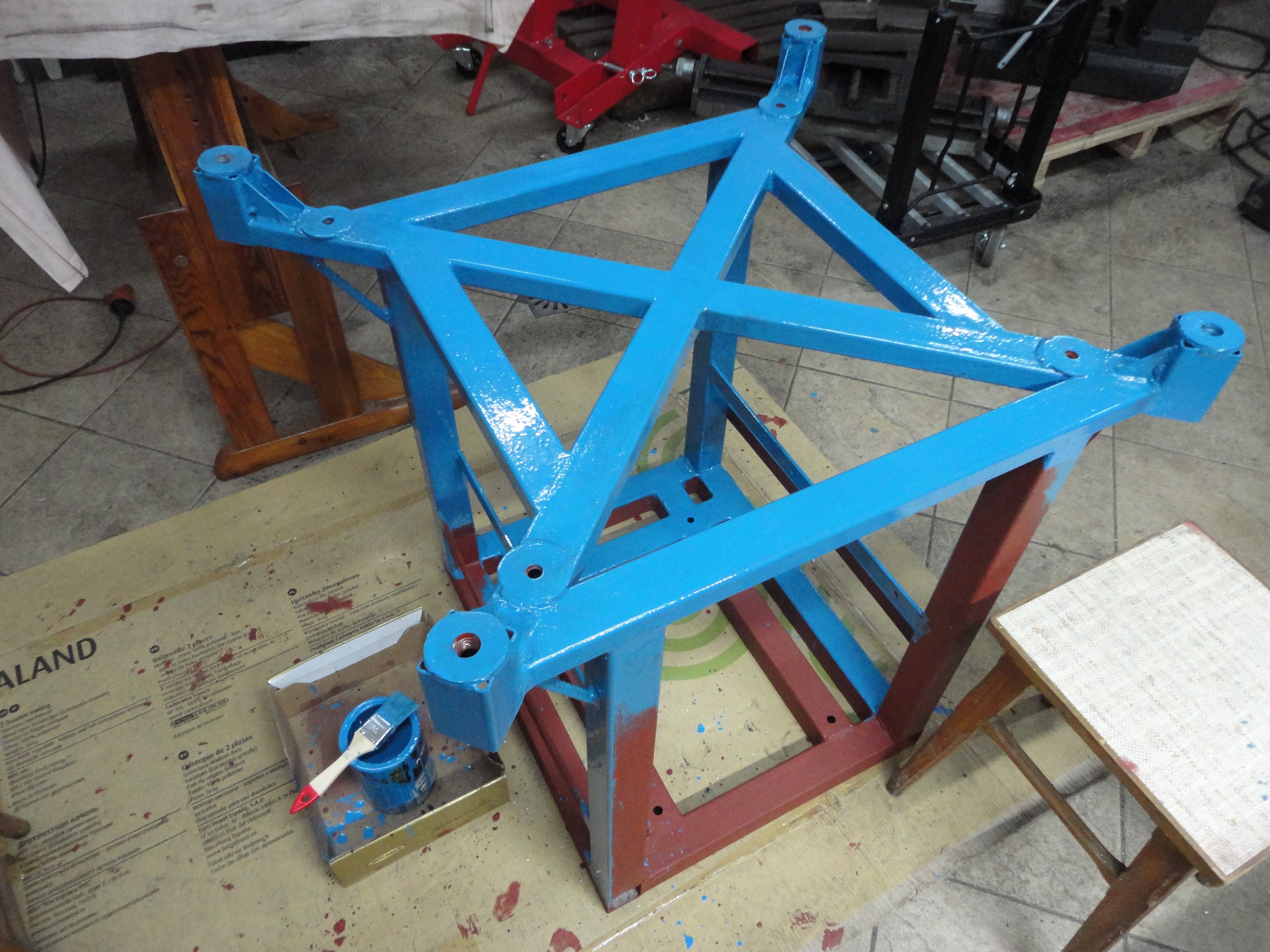

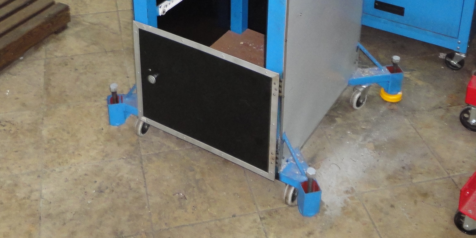

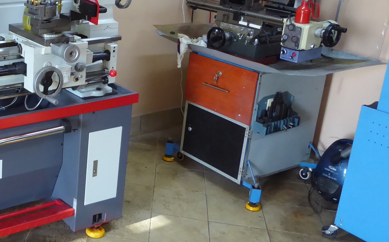

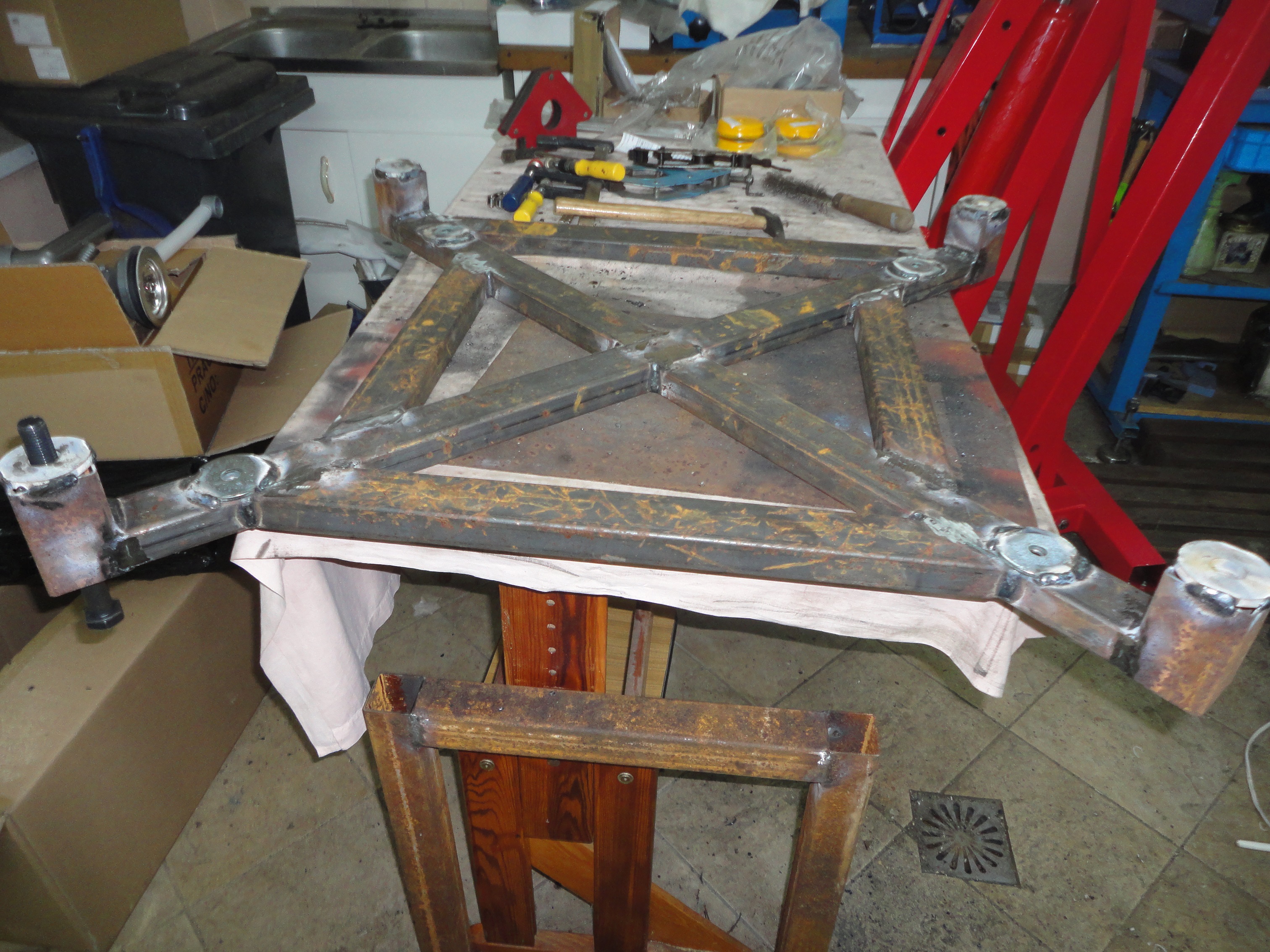

FrezerTokarzAmator pisze:Wysokość podstawy 60cm to może być za mało. Ja zrobiłem za niską, muszę się mocno garbić i jest niewygodnie.
Wysokość podstawy powinna być taka by najniższe pokrętło stołu krzyżowego było na mniej więcej wysokości zgiętej w łokciu ręki, uwzględniając wysokość kratki pod nogi(powinna być by nie deptać po wiórach)
Jak podstawa wyszła za niska, to można ją "przedłużyć" dodając(dospawując) w rogach odpowiedniej długości obsady wibroizolatorów, np takie jak u mnie, zrobione z odcinków profilu zamkniętego z dospawanymi od spodu grubymi na ≠5mm (handlowymi) podkładkami, do których z kolei centralnie wcześniej dospawano z drugiej strony otworów nakrętki w które wkręca się szpilki regulacyjne wibroizolatorów. Szpilki mają od góry wspawane nakrętki by łatwo było kluczem ustawiać poziom stolika/maszyny
widać wkręcone szpilki, i podłożony jeden z czterech(żółty) wibroizolator..
posadowiony stolik

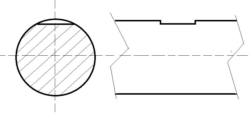

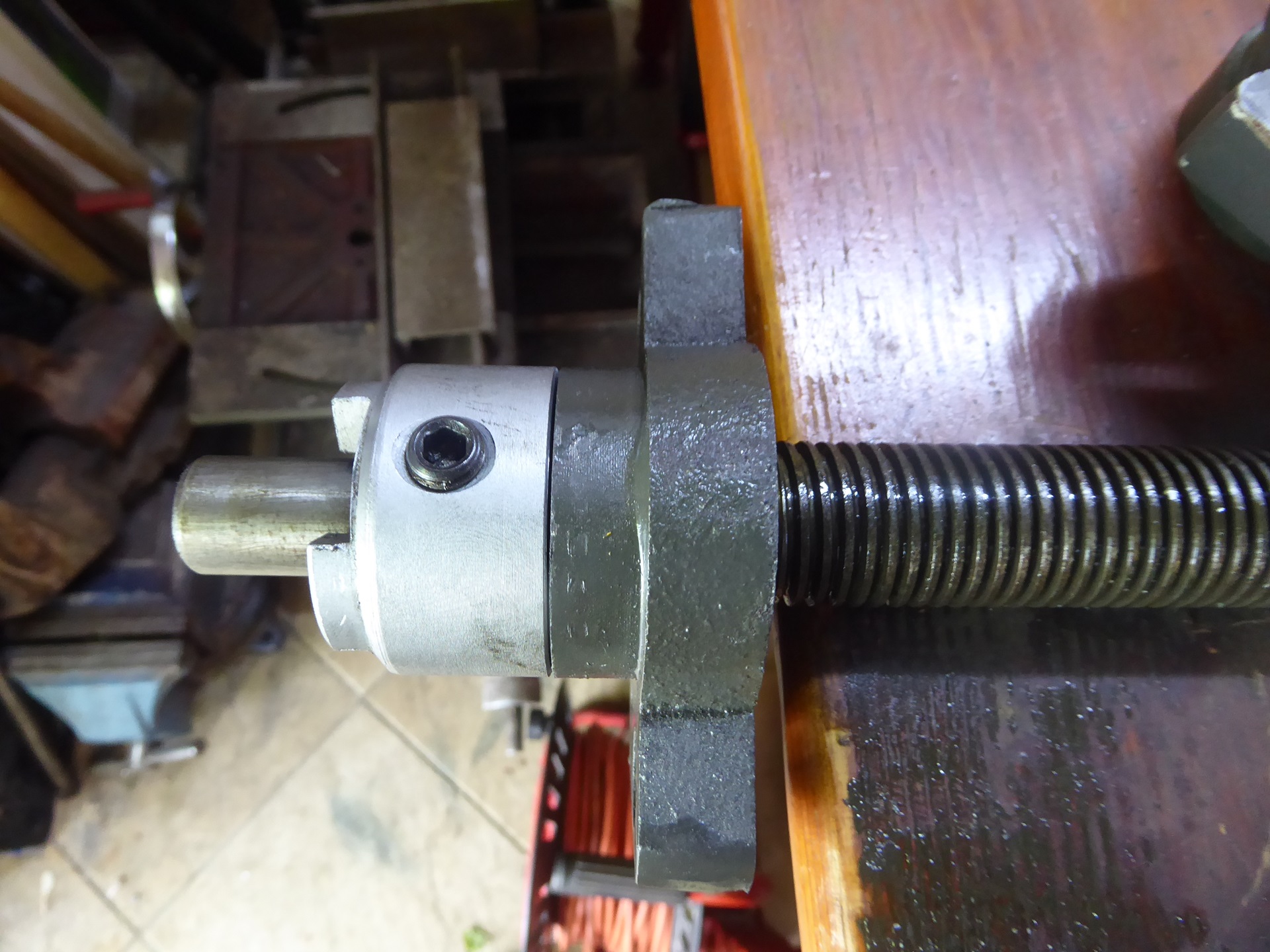

FrezerTokarzAmator pisze:Zabierak z kłami jest z aluiminium, więc strach to ruszać, ale może prościej by było nagwintować zabierak i trochę wałka? Czy to się będzie trzymać i nie doda kolejnych luzów po czasie?
Będzie się odkręcać, i tak musiałbyś zakontrować. Ale możesz w aluminiowym zabieraku zrobić jak u mnie,
nawiercić, nagwintować i dać porządnego płaskodennego "robaczka", powiedzmy M8 albo nawet M10(chodzi o grubszy, wytrzymalszy w alu gwint) z gniazdem pod klucz imbusowy.
Jak już dopasujesz gdzie ma docelowo być zabierak, to przez otwór "robaczka" zaznacz mazakiem miejsce na wałku, i po zdjęciu zabieraka możesz wałek w tym miejscu zapiłować lekko na płasko by "robaczek" dobrze docisnął. I też będzie trzymać.
Plaska powierzchnia docisku (mimo silnego dokręcenia) zapobiegnie też obróceniu zabieraka na wałku pod wpływem przyłożenia większej siły.
