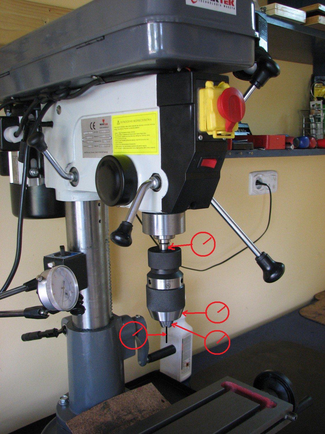

Ja nie mam żadnych, a mam dwa 1-16, i 3-20, nie zauważyłem by był problem z centrycznością.
Zanim jeszcze zabierzesz się do rozbierania uchwytu, to sprawdź zegarem bicie części chwytu (Morse'a) trzpienia wystającej z wrzeciona wiertarki.
Jeśli jest Ok, to bicie korpusu główki (na części stożkowej),
i jak się da, nie ruszając położenia czujnika, ręcznie odciągając trzpień pomiarowy czujnika i obracając główkę uchwytu, pomiar na zaciśniętych na okrągłym wałeczku szczękach(czy są różnice miedzy biciem zaciśniętego wałeczka a biciem szczęki), zaznaczaj sobie mazakiem punkty maksymalnej odchyłki (na +)
Jeśli masz uchwyt z autonomicznym trzpieniem B/Morse'a, to zbij z niego główkę(uchwyt) i sprawdź bicie samego skróconego stożka B .
Jeśli nie jest autonomiczny, pomiary zewnętrzne bicia korpusu Ok, to sprawdź jak się schodzą szczęki (czy może jakiś paproch podlazł..)

Odsłony: 335954
Jawojt pisze:Wygląda to jakby średnica czopa była lekko w minusie /0,02/ natomiast powstał mimośród. Najprawdopodobniej środek czopa jest przesunięty o 0,12 mm /bądź środek stożka/.
Środek stożka jest mniej więcej Ok, bo inaczej wymiar C też byłby mocno bijący (jak D, E, F)
Jawojt pisze:zakładając, że tokarz wytoczył czop poprawny taki jak zarys a /zielony/ na rysunku kolegi RomanJ4 to co mogło się stać, że powstał zarys b /czerwony/?
Niestety, jedyne rozsądne wytłumaczenie tego przypadku to takie, że tokarz nie wytoczył centrycznie (albo szlifierz schrzanił, jeśli było szlifowane).
Aż tyle to nawet aluminium by nie popłynęło...
