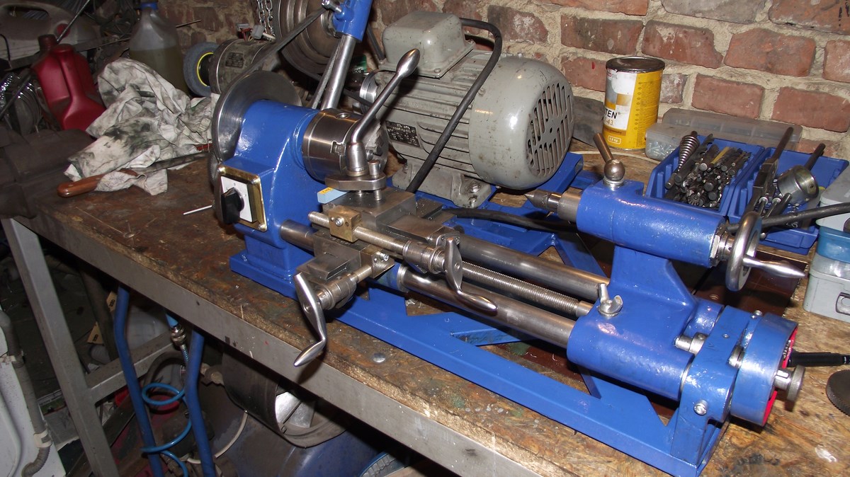

slimak pisze:cala maszynke mam przykrecona do stolu z 10mm blachy,
no to już takie wiotkie być nie powinno choć prosta blacha to nie kratownica..
Ale wracając, w szczęki zacisnąć 25-30 cm wałek, czujnik do korpusu uchwytu, i pobujać na boki(bez obrotów). Również wzdłuż. O pomiarach napisz (powinno być nie więcej jak 2, góra 3 setki), pomyślimy dalej.
Nie wiem jakie tam są łożyska, bo gdyby stożkowe to można skasować luz dokręcając nakrętkę.
jeśli jest duży luz zdjąć uchwyt i to samo powtórzyć dla samego wrzeciona.
autor: RomanJ4
12 sty 2015, 22:14
Forum: Tokarka Nutool 550, Zuch, OUS, TSA, TSB, Mini Lathe i inne małe tokarki
Temat: Zuch 1
Odpowiedzi: 37
Odsłony: 10551
slimak pisze:Jest dokładnie tak jak na zdjęciach
ale którym, bo górna ma wrzeciennik i konik mocowane do własnej płyty bazowej, a dolna nie, tylko bezpośrednio do stołu (co jak rozumiem jest u Ciebie) a co jest niewłaściwe, bo drewno ma swoją sprężystość i zawsze będzie pracować wichrując symetrię tokarki. Zwłaszcza jak tylko pod jedną stronę(wrzeciennik) dałeś gumę.
Należało by w takim razie przykręcić je bezpośrednio na solidną sztywną podstawę np z ceownika,
Obrazek ObrazekObrazek
a dopiero między nią a stół dać amortyzującą gumę..

Daj kolego jakieś zdjęcie może tego Twojego sprzętu.
Zwłaszcza gdzie kolego dałeś tę gumę, bo jak pisałem by dać amortyzatory pod całą tokarkę
(ma swoją płytę nośną jak tu)
czy u Ciebie konik stoi na biurku osobno a wrzeciennik osobno, jak tu?
