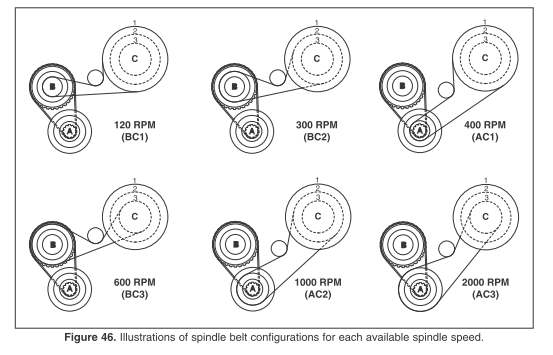

o ile dobrze myślę to do napinania paska zębatego(chyba drugiego również) masz rolkę 8 napinacza 3 ze sprężyną 10.kaczyniak pisze:jak chce zalozyc go z wrzeciona na te kolo gorne kolo (na nizsze obroty) to wtedy pasuje dobrze...
sprobowalem podniesc silnik do gory, ale wtedy luzuje sie pasek z zebami... a i tak nowy pasek jest za krotki..
http://www.emcomachinetoo...&language=en-GB (str. 8/28)
jak widać na poniższych zdjęciach pasek okrągły jest przekładany(?) do poszczególnych konfiguracji na silnik i koło pośrednie, oraz napinany także rolką. Więc może Twój pasek jest Ok, tylko trzeba go dać do właściwej konfiguracji i pokombinować z ustawieniami?
Popatrz na swoją maszynę i zdjęcia, bo jak się nie ma bezpośrednio "przed oczami", to ciężko coś zdalnie doradzić.
http://www.modelbouwforum.nl/forums/sto ... t-8-e.html
http://www.lathes.co.uk/emco/page2.htmlparę pokrewnych linków...
http://www.puchklub.at/Home/forum/read.php?2,11215
http://www.model-engineer.co.uk/forums/ ... p?th=72665
http://bedair.org/Tumble/Tumble.html
http://www.ebay.com/sch/i.html?_kw=emco+compact+8 części
http://www.homemodelenginemachinist.com ... ion-21887/ konwersja na CNC http://www.ebay.co.uk/itm/TB6560-CNC-St ... Control_ET
tu jest DTR maszyny podobnej/klona do Emco8/rozwinięcie z Nortonem,
ale układ pasków napędowych bodaj identyczny, łatwiej będzie się połapać.
http://cdn0.grizzly.com/manuals/g4000_m.pdf str. 34/76; str. 36,37/76
( http://www.grizzly.com/products/9-x-19- ... athe/G4000 )

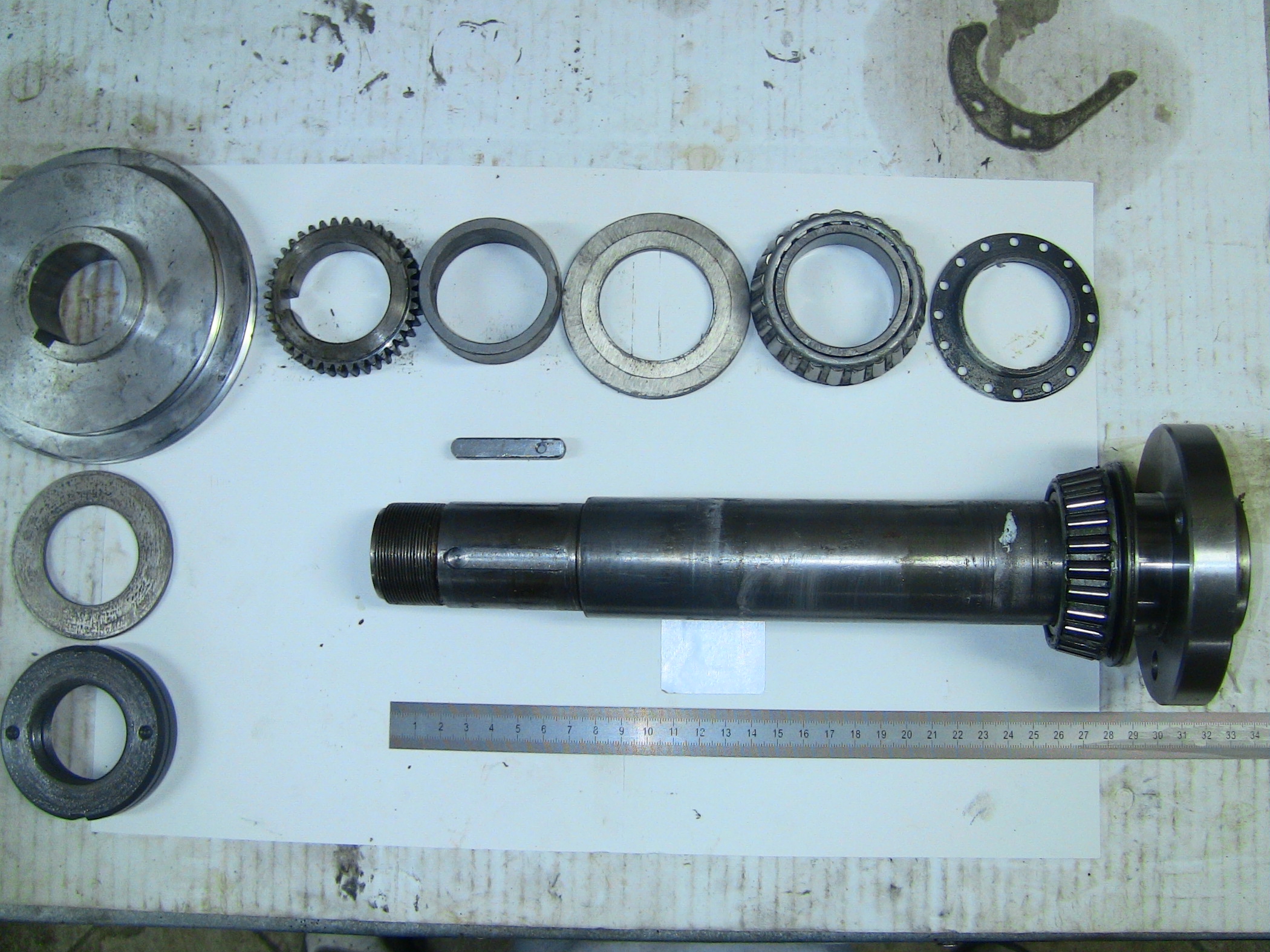

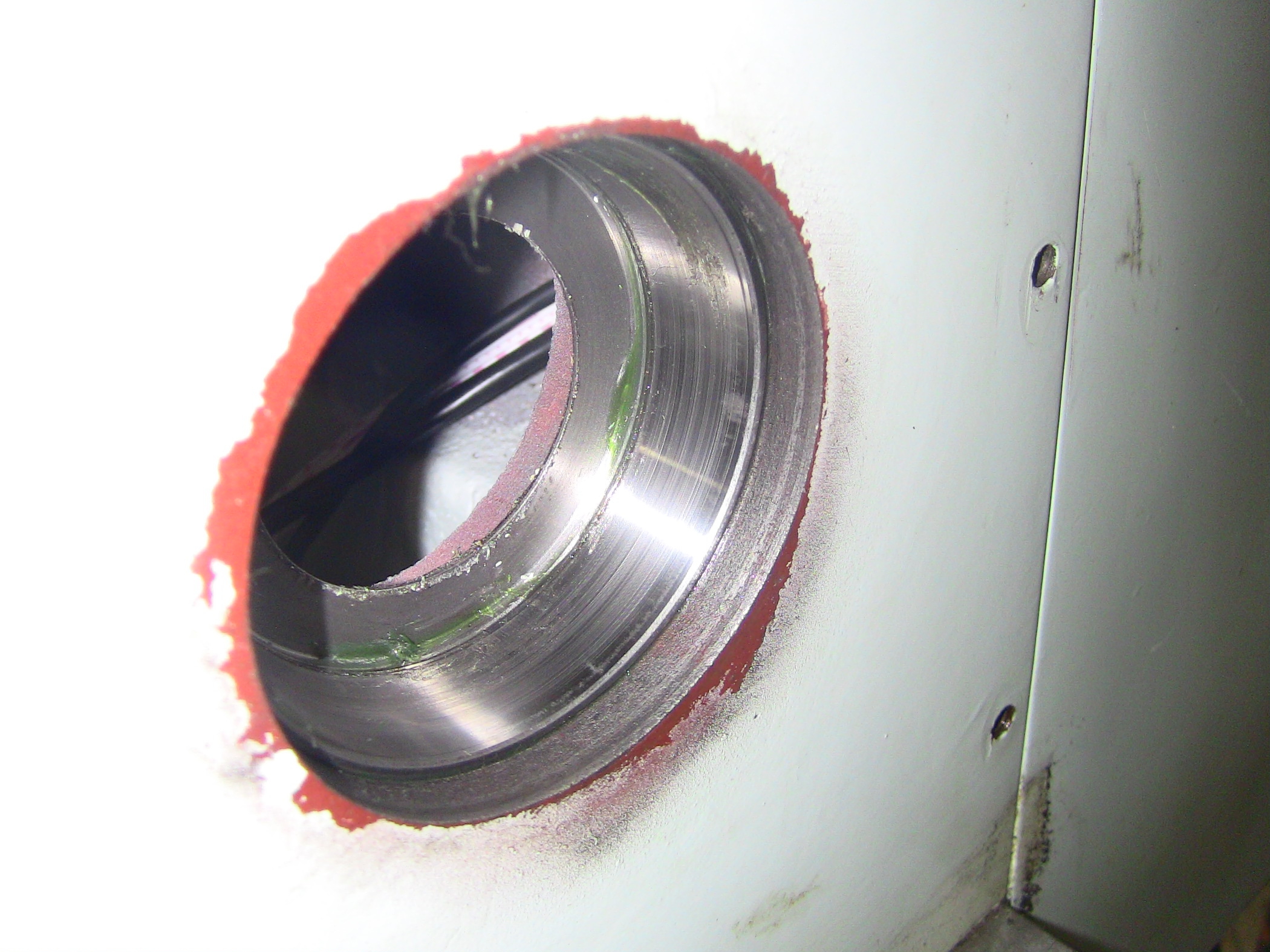

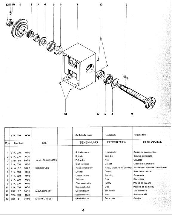

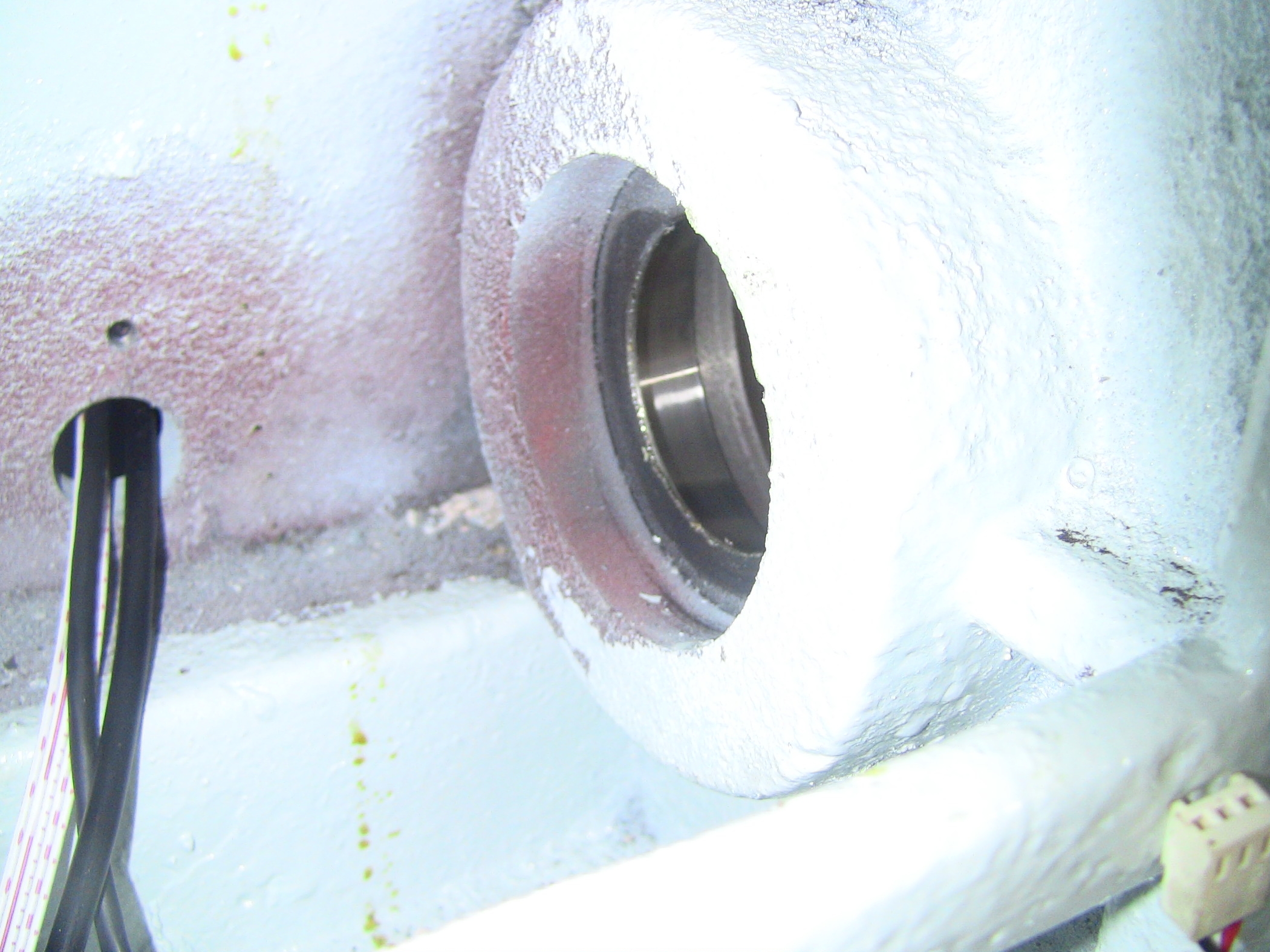

Na wrzecionie to niestety już sporo. Za duży luz (bądź zużyte łożyska) bardzo mocno objawia się przy przecinaniu pełnych wałków przecinakiem, czasem praktycznie tę czynność uniemożliwiając.kaczyniak pisze:odchyl wrzeciona mierzony twoja metoda to okolo 0,05 , to duzo? Jest mozliwa kasacja tego luzu?
Metoda skasowania zależy od konstrukcji wrzeciona i typu łożysk użytych we wrzecienniku.
Twoja tokarka Huvema HU 450 /vel FS-450AN (
)/ to tak naprawdę klon Emco Compact 8
http://www.lathes.co.uk/emco/page2.html strona z częściami http://www.emcomachinetools.co.uk/Produ ... fault.aspx
czyli maszyna dość solidna, która wg DTR-ki na str 4/28
http://www.emcomachinetools.co.uk/LinkC ... uage=en-GB
ma w oryginale na wrzecionie 2 łożyska stożkowe (5) o wymiarach 35x62x18 typu 32007XC6
których luz można regulować poprzez dokręcanie nakrętki (12)(po uprzednim zluzowaniu wkrętu 11). Dokręcić na tyle, by nie dało się wyczuć wyraźnego oporu przy ręcznym obracaniu wrzecionem (nie ma niestety dedykowanej procedury na klucz dynamometryczny, trzeba "organoleptycznie"). Po regulacji(dokręceniu) sprawdź kolego pomiar zegarem ponownie.
Jeśli dokręcimy za mocno, będą się bardzo grzały w czasie pracy, wytapiając w konsekwencji smar i uszkadzając. Należy więc po regulacji kontrolować początkowo temperaturę korpusu w okolicy gniazd łożyskowych, obserwować czy smar nadmiernie nie wypływa z pod pokryw (4). Naturalna rzeczą jest jednak, że zwłaszcza przy dłuższej pracy będą (lekko) ciepłe i nawet lekkie wypływy ("pocenie") na pokrywkach(4).
Podany schemat działania obowiązuje oczywiście jeśli Twoja wersja nie odbiega zbytnio od protoplasty (osobiście myślę że będzie identyczna).
Mam prawie identyczną konstrukcję łożyskowania przy swoim Bernardo, niestety oryginalne łożyska(chińskie) długo nie pochodziły, wymieniłem na niemieckie FAG-i, i mam spokój.
Jeśli kupił kolega maszynę jako używaną, to dobrze by było rozebrać i sprawdzić co tam tak naprawdę siedzi, w jakim jest stanie, a przynajmiej jak jest nasmarowane. Ewentualna wymiana na łożyska dobrej marki(np FAG, Timken, np ), najlepiej klasy P4 lub P5 wyniesie ~150-350zł, ale warto.
musi tylko kolega wziąć pod uwagę, że ten pomiar "na silniku" nie pokaże nam ewentualnego luzu na łożyskowaniu wrzeciona (którego procedurę pomiaru pod statycznym obciążeniem opisano wyżej), ani nawet bicia detalu(np wałka pomiarowego) zaciśniętego w samych szczękach (co byłoby bardziej miarodajne podczas pracy), a jedynie bicie korpusu uchwytu, skądinąd zadowalające(~0,02mm) choć nie idealne..dyziu215 pisze:Od razu wrzucam pomiar uchwytu
