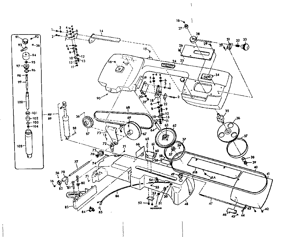

tuxcnc pisze:dlaczego się wszyscy na taśmówkę uparli.
podobnych operacji tarczówką nie zrobisz..
poza tym można zrobić jeszcze tak Obrazek do tego Obrazek
