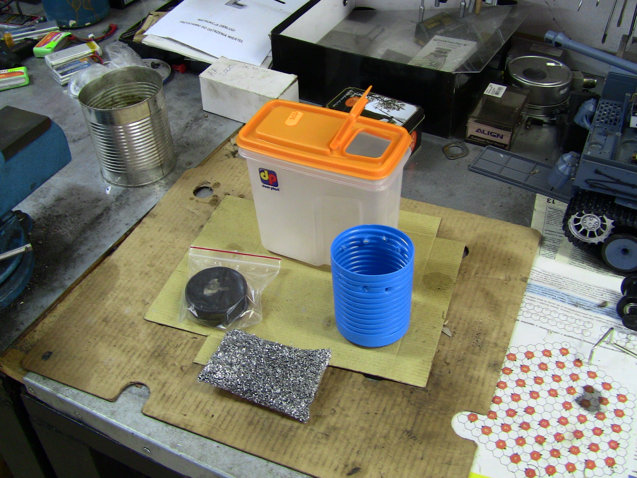

Obiecałem kiedyś zdjęcia prostej pompki do chłodziwa na bazie pompki akwariowej.
Części składowe Obrazek
-pojemniczek do art. spożywczych,
-magnes od głośnika w torebce strunowej(łatwiej czyścić z opiłków),
-obcięta plastikowa butelka z otworkami przelewowymi powyżej włożonego do środka magnesu(zbierającego opiłki),

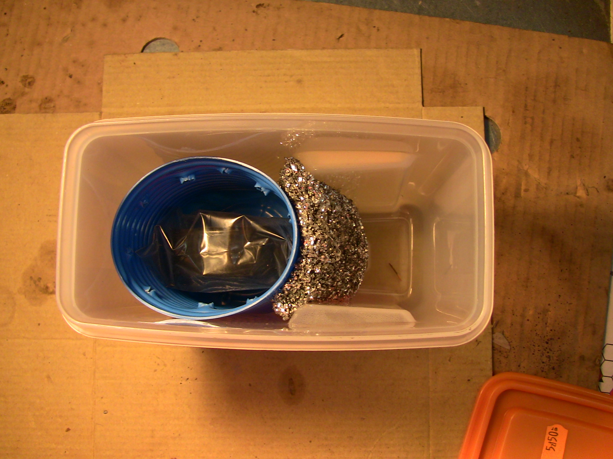

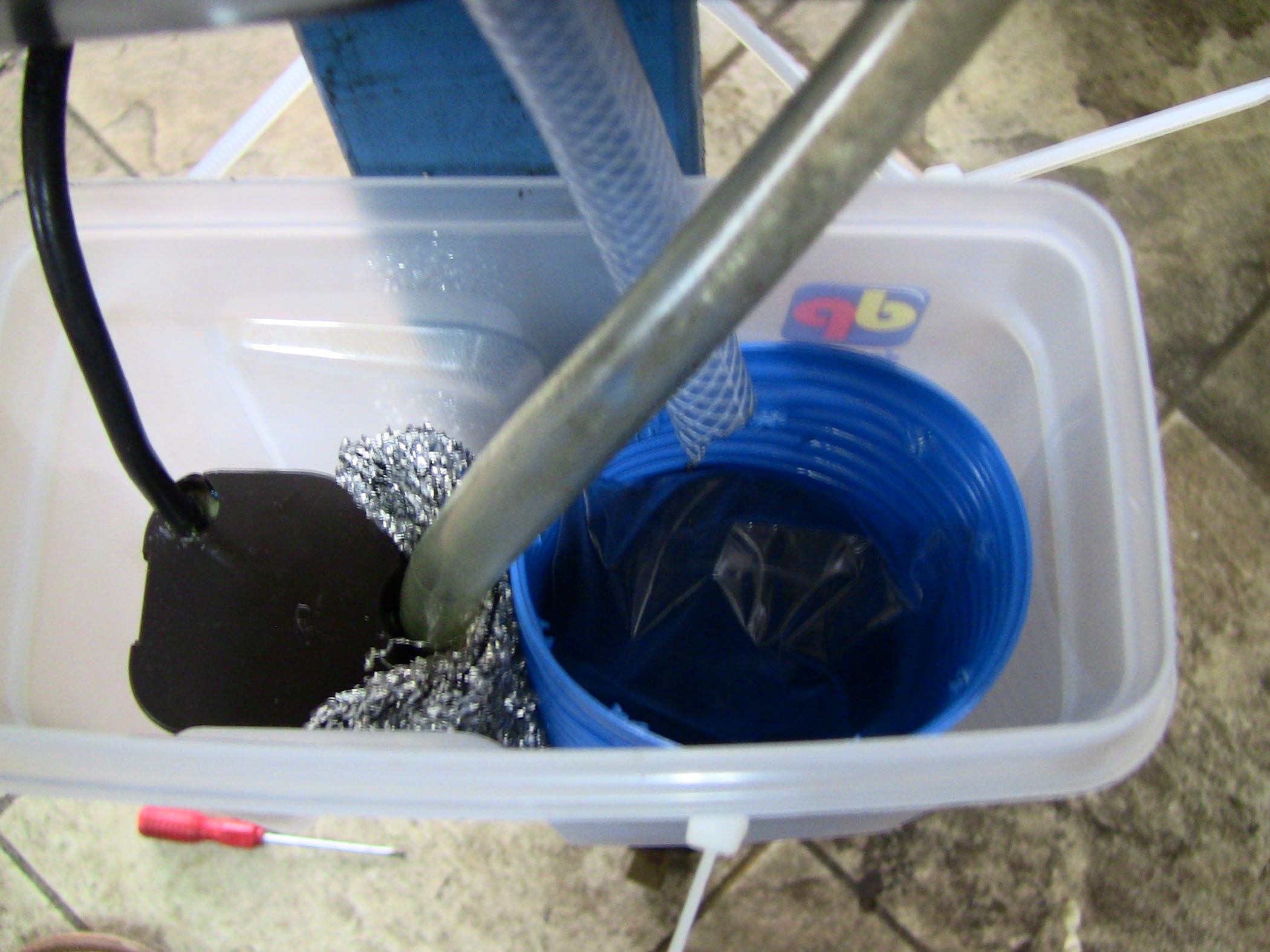

-zmywak tzw "druciak" jako dodatkowy filtr oddzielający pompkę od części "brudnej" zbiorniczka (jak na zdjęciach poniżej) jako, że wirujący bezpośrednio w cieczy roboczej magnes wirnika zbierałby opiłki i zanieczyszczenia, i w rezultacie przestał działać.
oraz rurki igelitowe, wężyk segmentowy, opaski, śrubki itp
pompka Obrazek
Zmontowana całość Obrazek
i działanie http://www.fotosik.pl/video/6a477597a00b9acf.html
