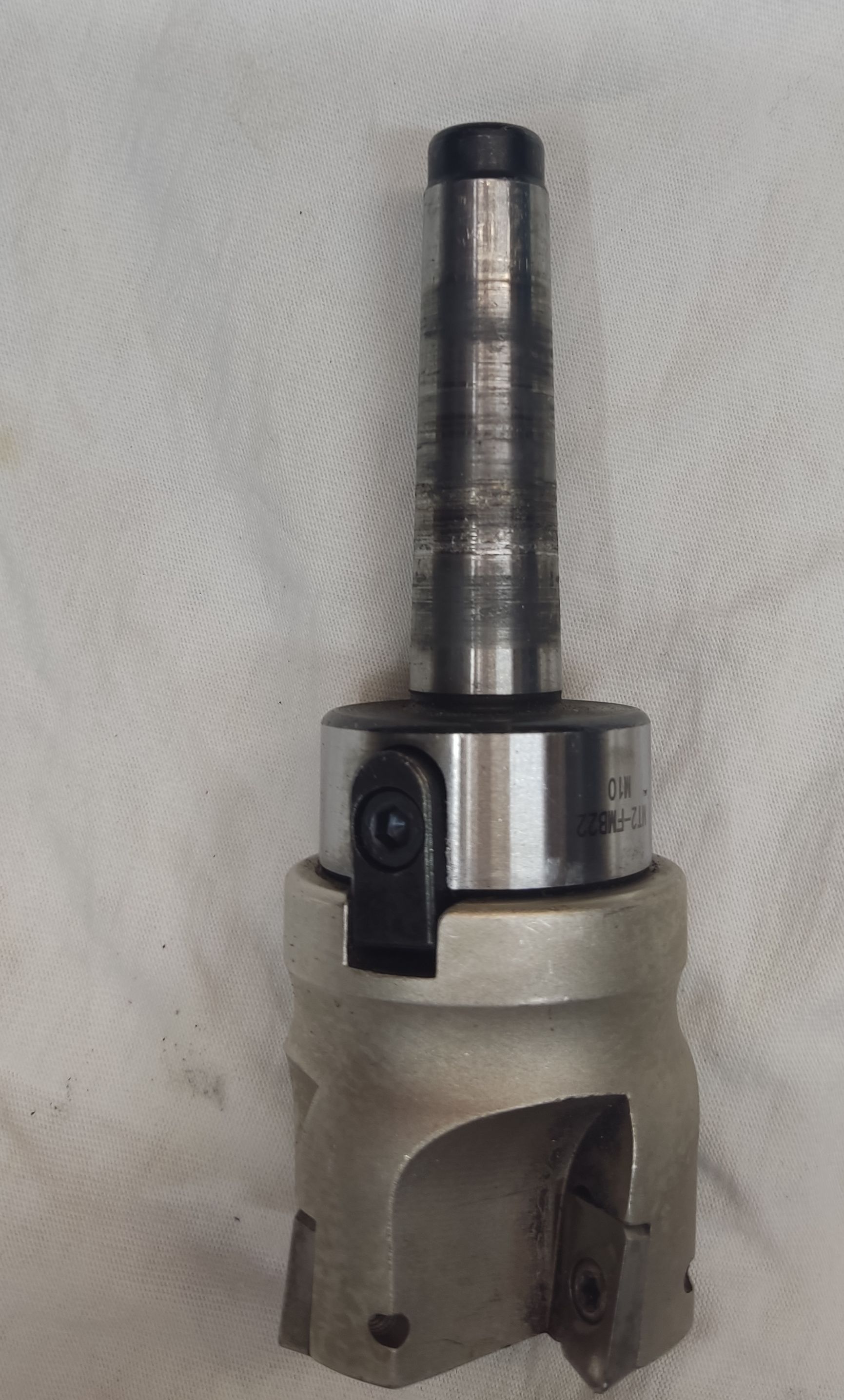

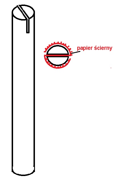

Wemibo pisze:w miejscu gdzie na trzonie MT2 widać na poprzenim zdjęciu owalne ryski, podobnie odczuwalne są w gnieździe. Ale raczej nie wystaąjące, takie rysy.
Dla pewności uważnie przeszlifowałbym to miejsce wąskim na 5-8mm(by ścierać tylko obszar rysy, resztę gniazda zostawiając nietkniętą) paskiem drobniutkiego papieru ściernego nawiniętego na drewniany kołek przecięty u góry dla włożenia papieru
Wemibo pisze:2 trzonek MT2 (a w zasadzie wszyskie, ktore mam czyli trzy) - wkręcam długą śrubę, przewiercam poprzecznie, gwintuję i wkręcam
Oprawki i ich chwyty
są hartowane(a przynajmniej powinny być), nie przewiercisz, jedynie węglikiem, ale już gwintowanie odpada. Spawanie hartowanego - średnio to widzę.
Ja spróbowałbym od góry pod łeb szpilki dać krótką bardzo silną sprężynę, np sprzęgłową
https://smugi.pl/product-pol-7258-Sprez ... 1-szt.html
lub stos talerzykowych
https://kontakt-sa.pl/elementy-zlaczne/ ... m-100.html
https://sprezynytalerzowe.pl/montaz/
i dociągnąć.
Jeśli masz za krótką szpilkę by dać jeszcze sprężynę, to można wkręcić parę centymetrów dłuższy od oryginalnej szpilki pręt całogwintowany(może być hartowany/utwardzany - do dostania w Obi i innych marketach lub sklepie ze śrubami, lub na Alle..), i dać od góry sprężynę oraz nakrętkę, najlepiej długą.
Sprężyna będzie dociągać w momencie gdy się zacznie luzować.
