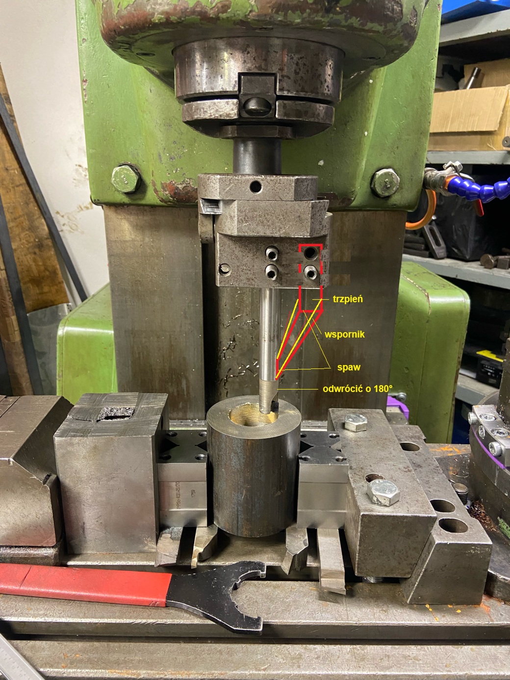

W mechanice najsztywniejsza figura to trójkąt (kratownice, stożki, zastrzały, itd) więc coś tam pewnie pomoże.. Usztywnialiśmy tak wytaczaki (na tokarkach klasycznych).
Dodane 5 minuty 12 sekundy:
Ten trzpień nie jest dokładnie spasowany w otwór. Ma około 18mm a otwór bodajże 19 albo jakoś tak. Więc może łatać lekko przód tył bo te śruby to za mało
To na pewno też ma wpływ.
Jak przetoczę nóż, to postaram się grubszy i na wcisk.
Nie musi być od razu na wcisk, ale luzu też nie powinien mieć. I spłaszcz(przyszlifuj) nieco miejsce gdzie będą dociskać śruby, bo ich nacisk materiał trzonka może nieco wygnieść, i będzie trudno wyciągnąć.

Aby usztywnić bardziej długi trzonek możesz dodać wspornik mocowany w drugim gnieździe wytaczadła i dospawany do trzonka (najlepiej noża jak radzi kol. WZÓR, by nie niszczyć oprawki freza) jak niżej
Otwór 61 będzie chyba dość duży by wspornik się zmieścił, a w razie czego można jeszcze wspornik przyspawać przesunięty bardziej w stronę trzonka noża.

Stół musi być zablokowany na sztywno zaciskami, tuleja wysuwna wrzeciona też lekko ale jeszcze suwliwie zaciśnięta by wykasować luzy. I spróbuj. Jakie masz obroty?
