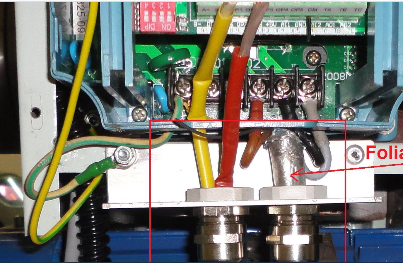

atom1477 pisze:Tylko w takim razie co to miały by być za czerwone linie?
Rozumiem co masz na myśli, i chyba masz rację.
atom1477 pisze:Możesz wszystkie kolejne ekrany przewodów połączyć do PE.
Choć czasami w instrukcji falowników zalecają sposób połączenia (najczęściej nie wprost do PE, ale do złącza wyjściowego PE w falowniku).
Ja właśnie tak zrobiłem, i jest Ok, żadnych zakłóceń. Ekrany przewodów połączone poprzez metalowe dławnice z uziemioną aluminiową listwą przykręconą do korpusu maszyny, podobnie puszka silnika, i ekrany przewodów sterujących (na zdjęciu jeszcze nie podpięte). Wszystko to razem zmostkowane z zaciskiem PE w falowniku.

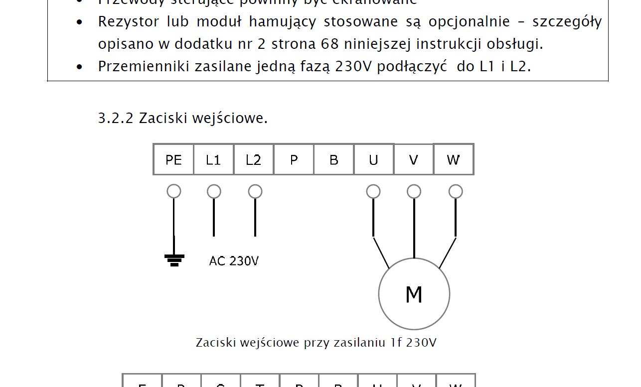

Faktycznie, powinno być:
Falownik:
Uziemienie - żółto zielony kabel + ekran
L - kabel czarny nr. 1
N - kabel czarny nr. 2
Przepraszam za niedopatrzenie, mój błąd, ale dalej w komentarzu było już prawidłowo:
PE (zielono-żółty) w kablu zasilającym łączysz razem z ekranem kabla (jeśli kabel ma osobny od PE ekran) i podpinasz do PE w falowniku. Do tegoż samego PE falownika podpinasz też kabel idący do masy maszyny.

Rafalgl pisze:nie bardzo kumam, jak mam do tej wtyczki masę maszyny podczepić... Do wtyczki w gniazdku? Czy do uziemienia od strony falownika?
Kabel zielono-żółty przewodu zasilającego łączysz z jednej strony z punktem PE w kostce falownika, a z drugiej strony z gniazdkiem we wtyczce w które wchodzi kołek uziemienia z gniazdka w ścianie.
To kiedy przewód zasilający falownik robisz sobie sam z osobnej wtyczki i przewodu o przekroju żył minimum 2,5mm2dla tego celu jeśli ma być dłuższy od gotowych kabli z wtyczką.
W fabrycznie gotowym przewodzie (3x2,5mm2) z podłączoną już wtyczką podłączasz tylko wolny koniec przewodu zielono-żółtego z punktem PE w falowniku
Dodatkowo punkt PE falownika łączysz z masą maszyny (jak to widać na moim zdjęciu) by masa tłumiła zakłócenia elektryczne (do tej masy podłączasz też ekrany kabli silnikowego i sterujących, np poprzez metalowe dławiki kablowe https://alle gro.pl/oferta/dlawik-kablowy-mosiezny-metalowy-mpg-7-12853004866)
Oczywiście gniazdko w ścianie musi mieć uziemiony kołek (łatwo to sprawdzić woltomierzem podłączonym jednym przewodem z fazą, a drugim dotykając kołka - powinno wskazać napięcie 230V)

Rafalgl pisze:Trochę się teraz pogubiłem... Zrobiłem tak:
Przewód 3x2,5 z ekranem
Wtyczka:
Bolec-żółto-zielony kabel
Linia - kabel czarny z nr.1
Masa - kabel czarny z nr.2
Falownik:
N - kabel czarny nr. 2 + ekran
Dokładnie tak, PE (zielono-żółty) w kablu zasilającym łączysz razem z ekranem kabla (jeśli kabel ma osobny od PE ekran) i podpinasz do PE w falowniku. Do tegoż samego PE falownika podpinasz też kabel idący do masy maszyny. I tyle.
Rafalgl pisze:Rozumiem, że mam odpiąć ten ekran od masy falownika i wpiąć w uziemienie falownika
"Masa" falownika i "uziemienie" falownika (PE lub Obrazek) to to samo, nie mylić z wejściem N - "zero" (!) falownika - to nie masa PE choć mają ten sam potencjał (zwłaszcza jak instalacja domowa ma "zerowanie" a nie "uziemienie").

Wszystkie ekrany kabli połączone z masą maszyny(także sterujących) i silnika(zasilające), zero zakłóceń pracy falownika czy audio/TV w domu (sprawdzianem czy instalacja "sieje" jest.. radio. Jak w czasie pracy silnika słuchać charakterystyczne burczenie w niedalekim odbiorniku, to znaczy, że "sieje"..)

Rafalgl pisze: ostatnie pytanie - czy takie falowniki są dobrze zaizolowane? mogę zamontować bezpiecznie np na konstrukcji frezarki?
falownik jest zabezpieczonny przed przebiciem, zazwyczaj mają plastikowa obudowę, i dlatego należy je chronić przed pryskającymi gorącymi wiórami które mogłyby wpaść do środka poprzez kratki chłodzące lub stopić plastik, przed bryzgami chłodziwa oczywiście też, umieścić tak by je przed tymi zagrożeniami osłaniać, np w odp. szafce/obudowie z tyłu maszyny, czy na ścianie jak u niektórych użytkowników, itp, ale jednocześnie obudowa nie może pozbawić ich możliwości chłodzenia elektroniki.
Falownik w mojej tokarce umieszczony był jak na zdjęciach, i choć nie był z góry całkowicie osłonięty przed ew. wiórami, to nie było przypadków zagrożenia.
