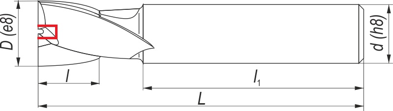

rynio_di pisze:takie narzędzie którego nazwy sam nie znam . To rodzaj frezu
a nie frez trepanacyjny(wiertło koronkowe) czasem?
https://www.kammar24.pl/frezy-trepanacy ... 5_828.html
Tyle, że bodaj najmniejsza średnica typowego to ⌀12mm
Dodane 18 minuty 38 sekundy:
rynio_di pisze:Na jedną taką operację proponuję , poszukaj urwanego wiertła , lepszy był by gwintownik , przetnij przez środek gumówką kanalik 4-5 mm , przecięte widełki zaostrz tak aby podczas obrotu skrawały metal , usuniesz nadmiar i po kłopocie . Urwany pilocik wypadnie .
można też do takiego sposobu wziąć krótki frez palcowy dwupiórowy, powiedzmy ⌀5÷6, naciąć tarczą ≠2÷2,5 jak radzi kolega rynio_di kanałek przez środek, zamocować w koniku jak nakiełek, i też wyłuska.. Nie potrzeba szlifować ostrzy do wiercenia, a będzie dostatecznie sztywny...
