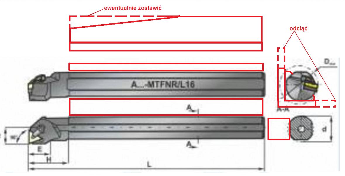

A jeśli nie ma innej opcji tylko do tego zastosować składany wytaczak, to można go usztywnić by zminimalizować drgania. Robiliśmy tak przy ciężkim wytaczaniu dużej średnicy odkuwek dospawując do trzonka wzmocnienie w postaci grubego budowlanego kątownika przyciętego jak na rysunku.
Trzonek krępowało się wewnątrz kątownika i spawało w całość spawem przerywanym. Dlaczego kątownik? Bo to znany z mechaniki najsztywniejszy kształt trójkątny(wspawany trzonek tworzył przeciwprostokątną trójkąta).
Ewentualnie dospawywało inny trzonek jak na dolnym rysunku jeśli średnica wewnętrzna na to pozwalała. Takie wzmocnienia bardzo podnosiły próg drgań, i pozwalały bezkarnie zastosować większe parametry skrawania.
