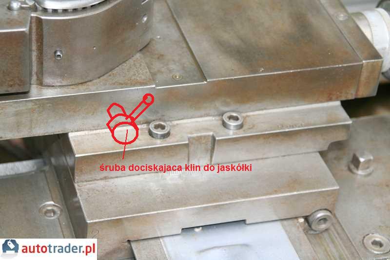

Jak pracowałem swego czasu na tej tokarce były dodatkowo trzy śruby od przodu które dociskały klin. Przy toczeniu takich odlewów mógłbyś sobie to dokręcić i już by było sztywno. Co do przesuwania co kilka mm przecież nie musisz koniecznie robić tego sankami 😉

A jakim nożem skrawasz, i jakie parametry? Silne drgania przy skrawaniu będą luzowały i rozregulowywały nastawy śrubą szufladki narzędziowej, (luz nakrętki na śrubie wykasować do minimum, łożyskowanie śruby na zero, klin uregulowany tak by przesuwać sanki z lekkim oporem), śrubka dociskająca klin(jedna lub dwie) by dobrze działała to powinna być z boku, a nie góry.

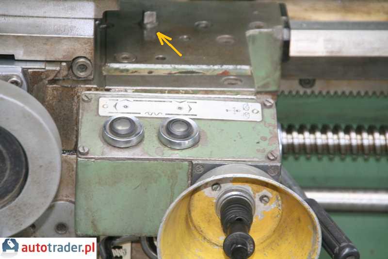

zapiąłem sobie zapobiegawczo śrubę pociągową i dosunąłem support do oporu w str konika
Nie znam tej tokarki, ale wystający po prawej z płyty suportu łeb śruby wygląda mi na zacisk suportu na łożu. Jak założysz klucz to będziesz mógł zaciskać przy toczeniu poprzecznym, przecinaniu.

Może niedokładnie się wyslowilem. Wibracje są na małej szufladce na której jest imak i którą można skręcać pod kątem a nie na prowadnicy poprzecznej :)
Planuję wytaczakiem bodajże fi32 na płytki Wnmg używam R0. 4 ponieważ odlew ma wystający fragment który prawie dotyka prowadnic łoża i uniemożliwia podjechanie suportem bliżej detalu na tyle żeby móc planować zwykłym nożem.
Tak więc po zablokowaniu suportu na łożu i przykreceniu nakrętki kasujacej luz na śrubie szufladki problem nie występuje ale nie mogę praktycznie obracać pokrętłem tej szufladki a w moim przypadku na prawdę jest to potrzebne. Niestety chwilowo nie mam możliwości zrobienia zdjęcia tej szufladki ale powinno być wiadomo o co chodzi.
Dodam że wystający fragment odlewu przy już 200 obrotach nadaje na prawdę dużą siłę odsrodkowa że aż maszyna lata przód tył, to że przy 100 obrotach, jakbym załączył np 500 obrotów maszyna mogłaby się moim zdaniem wywrocic :)
Nie mam pomysłu jak skutecznie blokować tą szufladkę tak żeby za chwilę po planowaniu móc ją odblokować i toczyć kilka średnic wewnętrznych :)

I owszem używałem tej śruby z kwadratowym łbem i jest to zacisk suportu ale tutaj nie ma problemu zegar nie wykazuje przesunięć podczas planowania czoła zaś szufladka narzędziowa przesuwa się znacznie, o 0.9mm na całej toczone długości / średnicy

Nie wychodzi to źle tylko na poczatku odpycha a jak już uda się wyrównać zabielic powierzchnię to potem mogę już utoczyc płaskie czoło. W drodze jest wytaczak na dcmt, zobaczę w tygodniu czy będzie nim lepiej szło i może ewentualnie dorobię blokadę śrubą od boku sanek narzedziowych.
