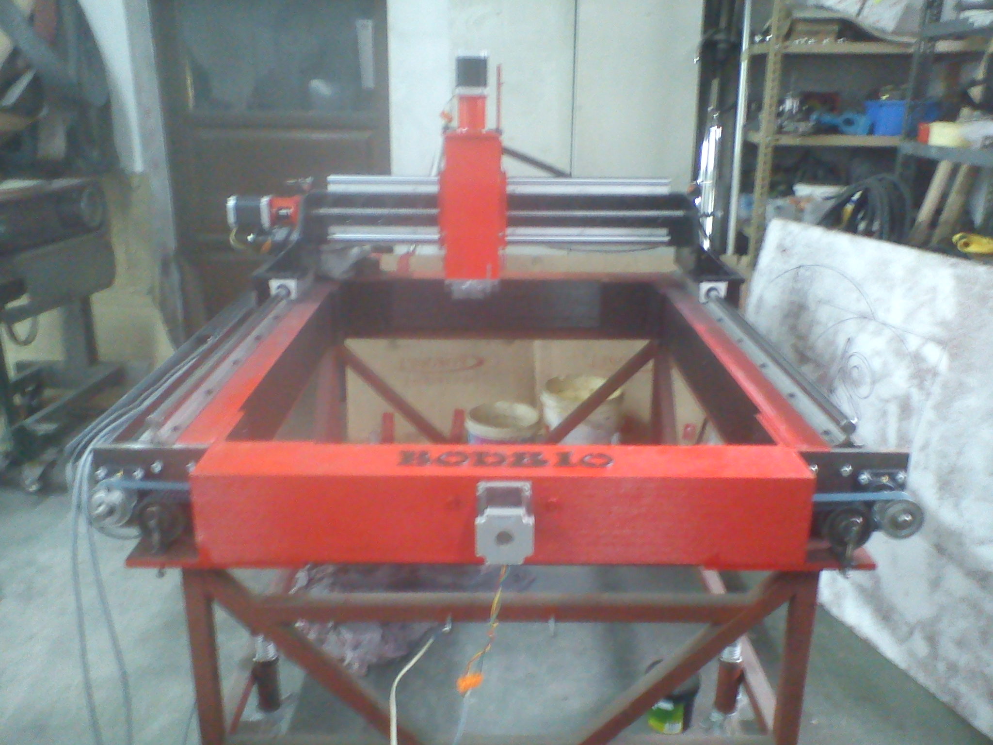

Wie ktoś może jak edytować postprocesor w artcamie żeby z automatu dodawał komendy takie jak m3, g04 i m5 podczas palenia plazmy? bo ręczne wpisywanie bywa nudne, chyba że macie jakieś fajniejsze programy do tego :razz:
djkrzychu91 koszt maszynki to jakieś ponad 15 tys (nie licząc plazmy), elektronika z silnikami to niecałe 4 tys: silniki 8,7Nm 6A, sterowniki coś podobnego do M880, trafo 16A 76V

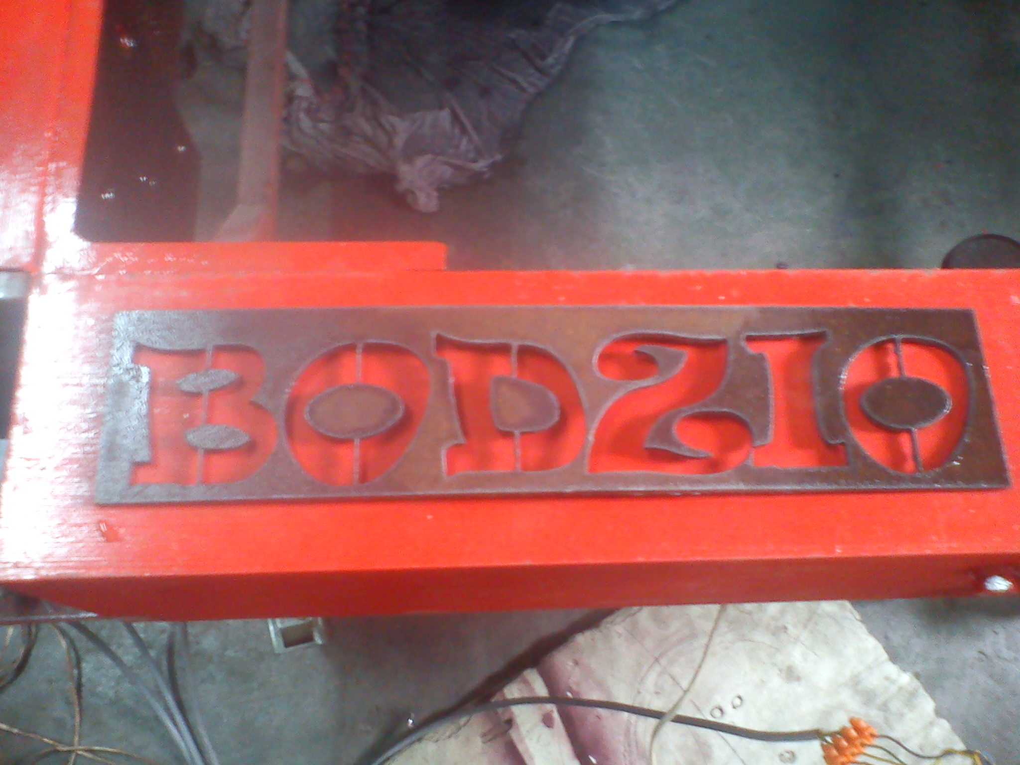

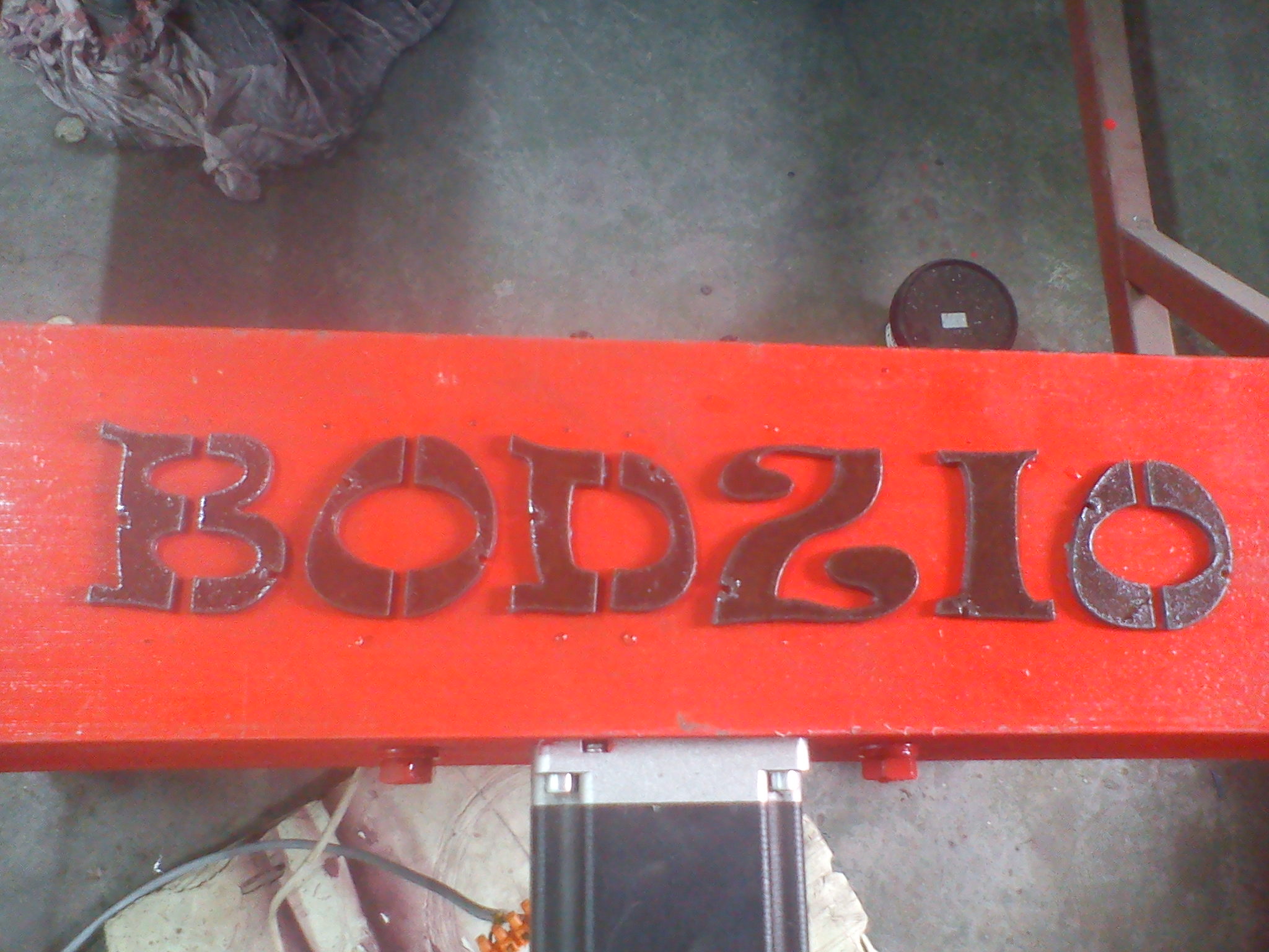

autor: niko65
02 lip 2011, 22:53
Temat: Frezarka i plazma w jednym
Odpowiedzi: 147
Odsłony: 49862
efekt dzisiejszej walki z maszyną jeszcze nie jest idealnie ale jest dobrze :mrgreen:
