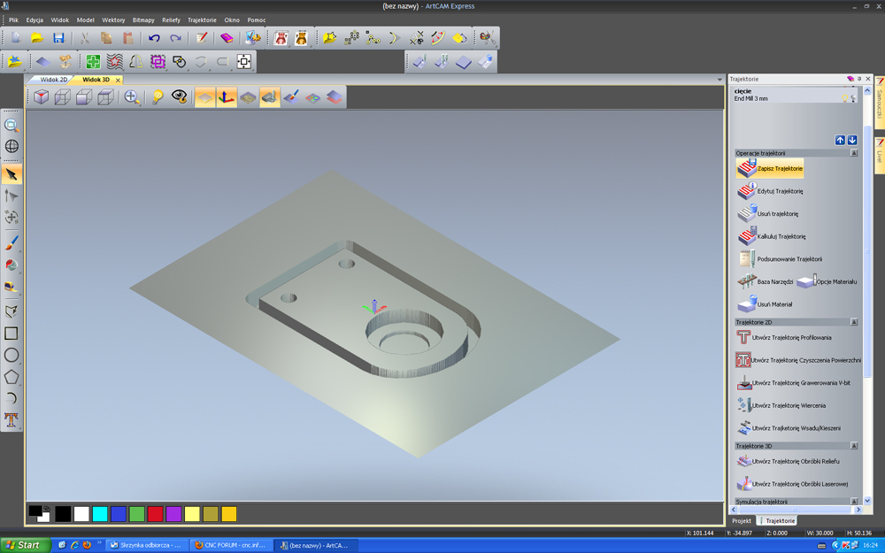

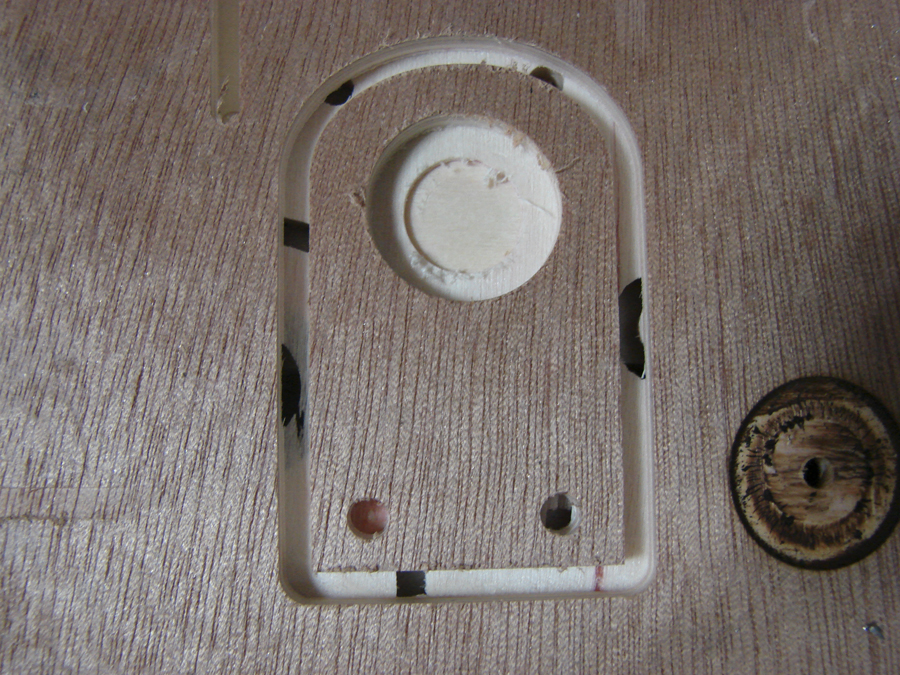

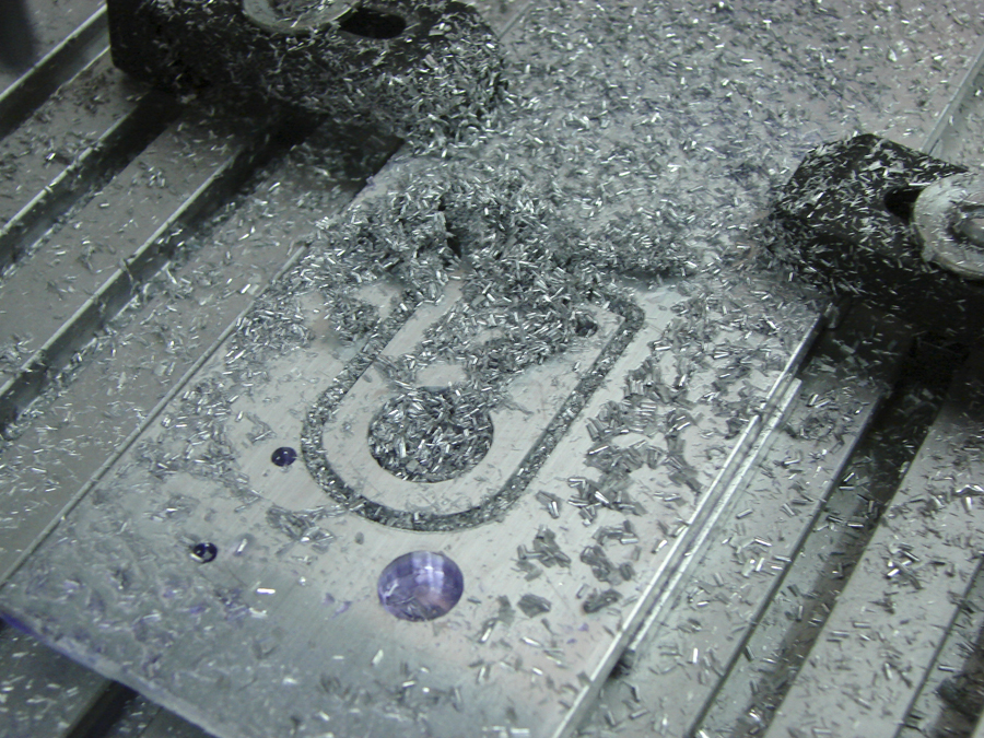

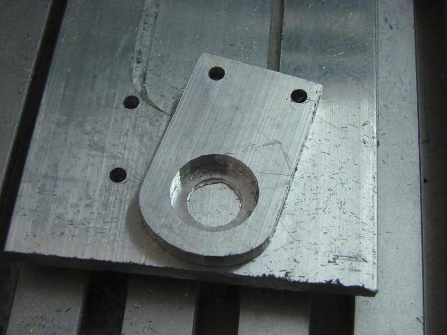

Tak wyszła pierwsza próba plik ArtCam. Parametry bardzo forsowne. Materiał 5mm w 4 przejściach, Kress na 4, skok 0.5, szybkość 1000.

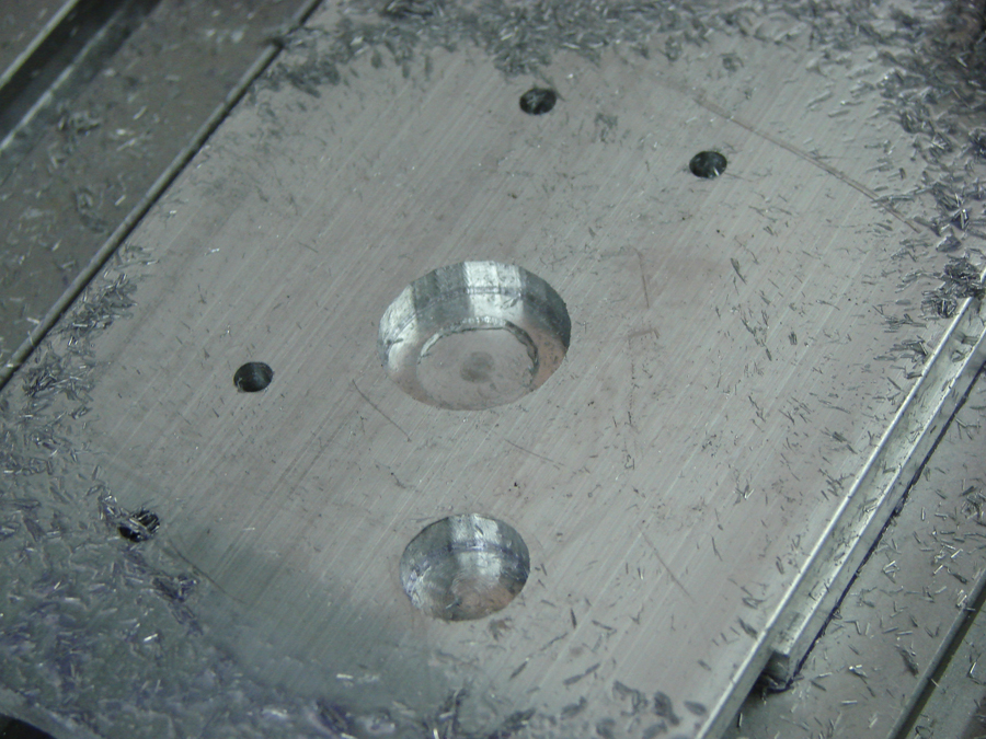

Zamykam temat.
Bardzo wszystkim dziękuję za pomoc. Przepraszam za wynikłe sytuacje. Jestem laikiem który poznaje dopiero tematykę cnc. Problem został rozwiązany przez Cosimo. Podpowiedział mi że bym sprawdził połączenia między sterownikiem Pico, a sterownikiem silników. Okazało się że we wtyczce tej która przychodzi do sterownika Slim, odskoczyły przewody od nóżki masy.
Po poprawieniu wszystkich lutów problem ustąpił. Jeszcze raz WSZYSTKIM BARDZO DZIĘKUJĘ!

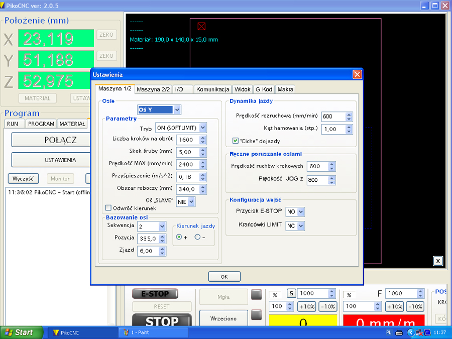

tuxcnc jeżeli ci zawracam gitarę to nie odpowiadaj. Ustawiam tak jak podajecie i dlatego tak to wychodzi. Piszesz żebym poustawiał wszystko tak jak powinno być. Gdy bym umiał innaczej ustawić niż jest to bym to zrobił. Załączyłem ustawienia (zrzuty) wszystkich osi, jeżeli widzisz że któryś parametr jest źle ustawiony to powiedz co w danym miejscu mam zmienić, a nie mów że jadę na przypadkowych ustawieniach. Nie gniewaj się , ale ja nie jestem fachowcem, tylko amatorem i o wielu dla Was oczywistych skrótach, czy potocznych nazwach ja nie mam zielonego pojęcia. Już sam czytam od początku po kilka razy wszystkie wypowiedzi żeby coś zrozumieć.

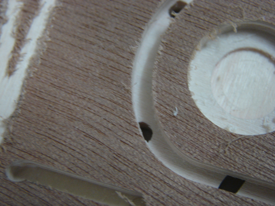

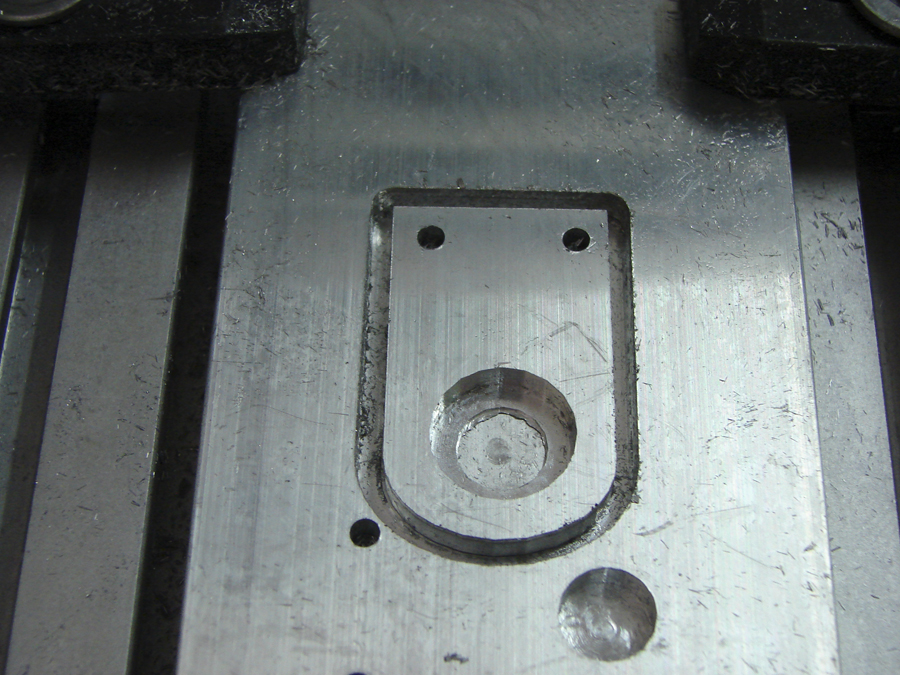

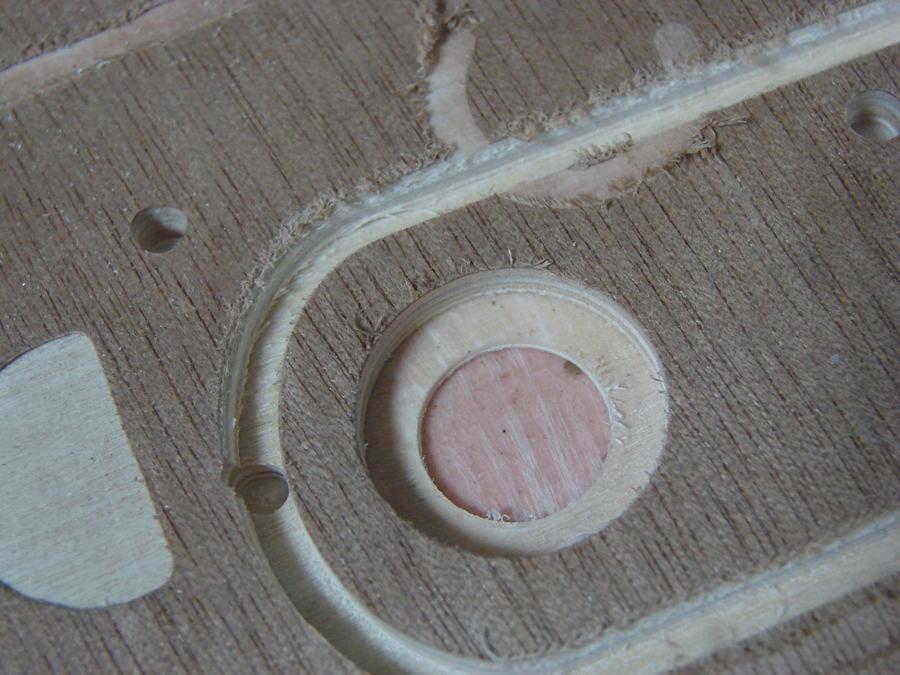

A więc RAVEN ustawiłem teraz parametry o których pisałeś i jeszcze za podpowiedzią producenta sterownika silników zmienił miejscami osie X i Y. A to efekty widoczne na zdjęciach.
ObrazekObrazek
tak było na starych ustawieniach
ObrazekObrazek tak jest na twoich i zamienionych osiach.
A tak to powinno wyglądać
Krawędzie wyszły idealne. Dalej oś Z gubi kroki. Zauważyłem że nasila się to przy łukach. Na wolnych ustawieniach maszyna jedzie na łuku ok 4mm zwalnia, znowu ok 4mm, zwalnia, znowu parę milimetrów, a po prostej już jedzie ciurkiem.
Ten program był generowany z PICOCam. Jutro sprawdzę jeszcze raz na twoich parametrach z normalnie podłączonymi osiami i zrobię próbę na programie z ArtCam. Silniki X i Y bardzo się nagrzały a osi Z tylko troszkę. Na sterowniku mają ustawiony jednakowy prąd, ale w Z jest inny silnik

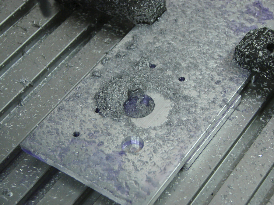

umieściłem filmy, jakość marna ale może głos będzie dobry. Pierwszy pokazuje wybieranie środka, drugi jak jedzie do otworów i już zgubił wysokość, a trzeci jak jedzie do cięcia po obrysie bez komentarza. Jak znajdę jakieś normalne oświetlenie to nagram ładniej.

Wygenerowałem kod koła w ArtCam Expres. Objaw podobny. Na 100% nie ma luzów na osiach. Jak zmniejszyłem max prędkość na 100 to włączając w powietrzu bez obciążenia na kole osi Z wyczuwalne jest przeskakiwanie kroków silnika, a Z jest stała. Zaraz dzwonie do Mixpolu w sprawie sterownika.

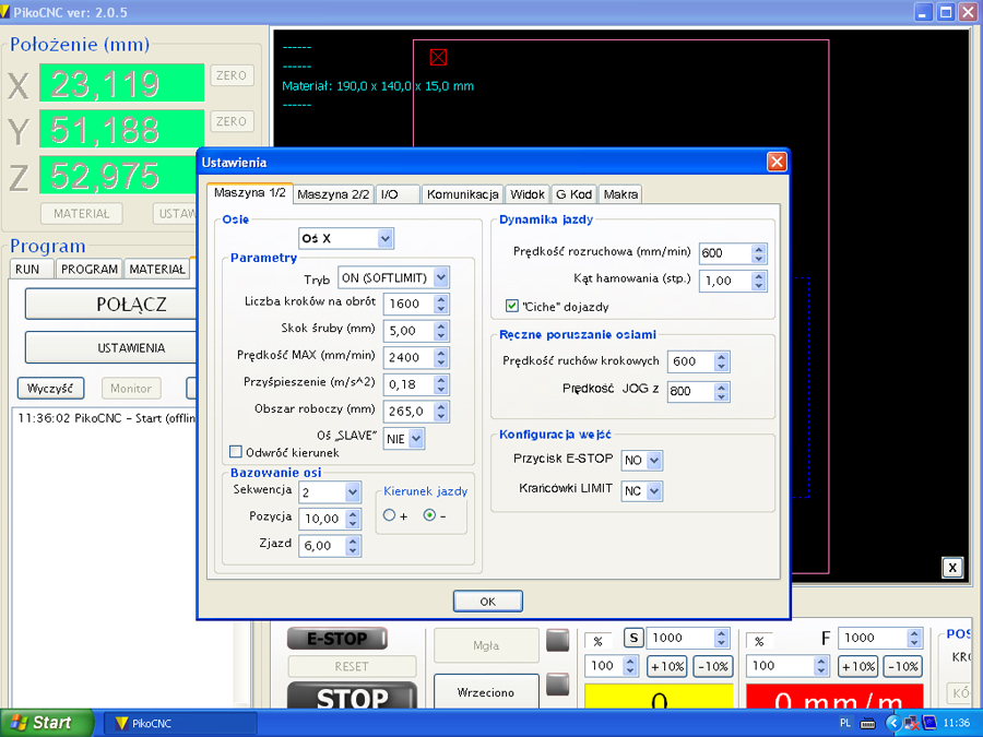

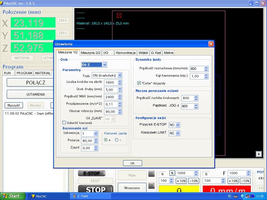

Nie mylę pojęć. Piko z komem mam połączone przez USB, a wyprowadzenia z piko na silnik (STEP i DIR) mam podpięte na wejście sterownika przez gniazdo LPT. Co do ustawień to tak mam poustawiane.
ObrazekObrazekObrazek
autor: Dawar
31 lip 2013, 22:53
Forum: Obróbka metali
Temat: dziwne zjawisko frezowania
Odpowiedzi: 150
Odsłony: 16194
Używam sterownika PICO i Cam-ie przygotowałem projekt. Do sterowania silników używam sterownika Mixpol SLIM 3S. Ma on wejście przez LPT. Zmniejszyłem prędkość max do 100 w każdej z osi. Nie wiem czy to o to chodziło, ale dalej wyczuwalne jest na osi Z gubienie kroku. A o co chodzi z tym G0? Jak to ustawić?
