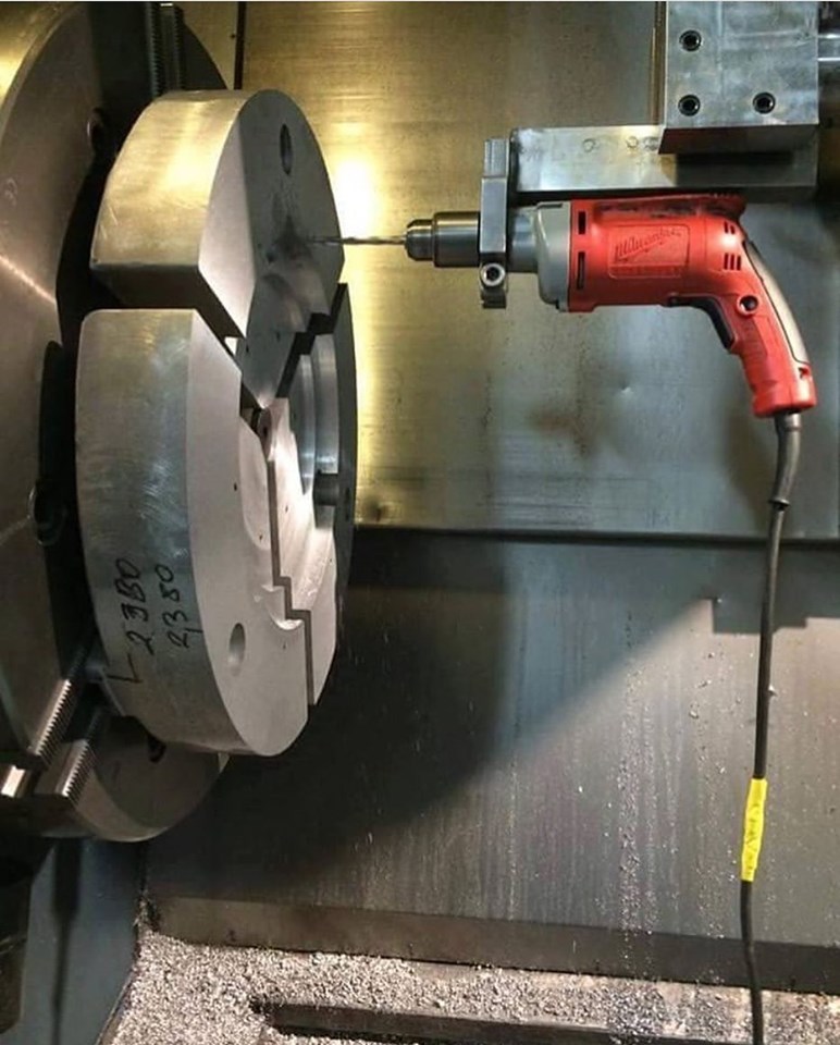

Re: Chwila relaksu...
narzędzie napędzane ;)
