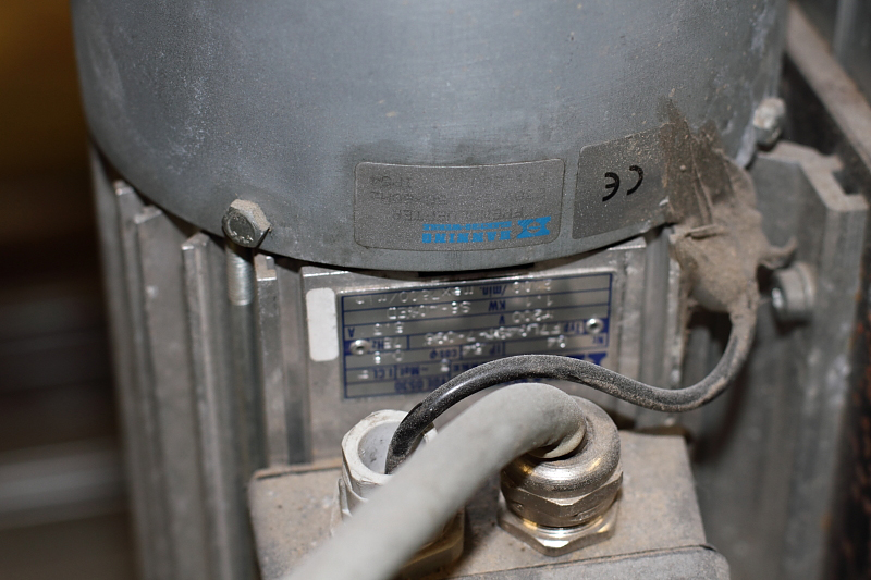

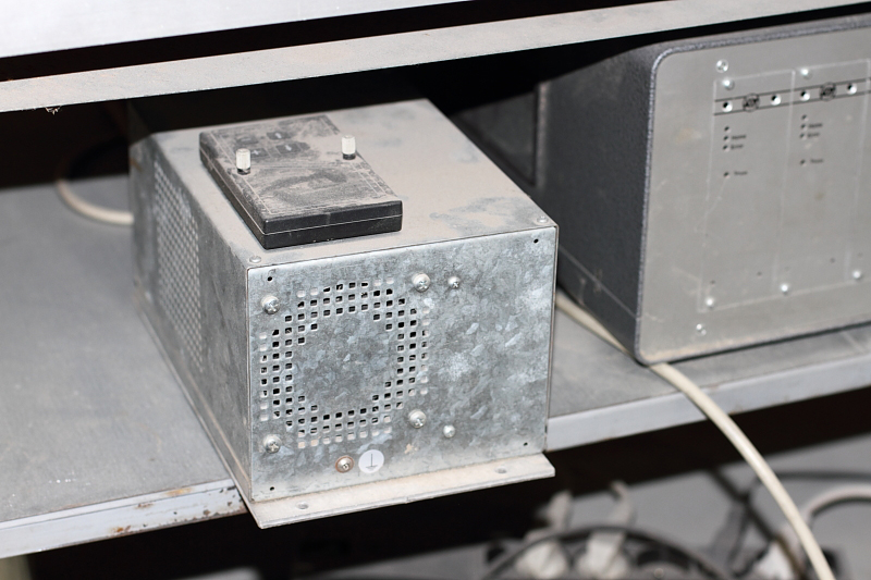

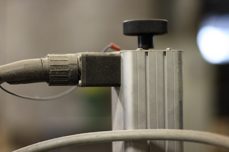

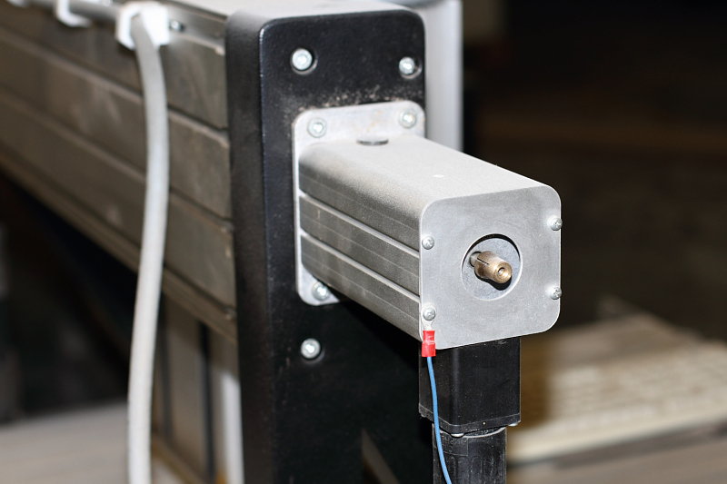

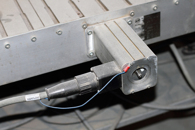

tak dosłownie jest podłączony ten sterownik.bateryjka pisze:A czy pomiędzy płytą SSK MB2 a falownikiem jest podpięty "SPINDLE CONTROL" np taki jak tu
Poniżej umieszczam zdjęcia sprzętu jaki znajdował się po rozkręceniu obudowy.
[ Dodano: 2012-09-16, 13:30 ]
Poniżej umieszczam zrzuty ekranu ustawień Mach 3, wydaje mi się, że mam poprawnie wszystko skonfigurowane jednak wrzeciono ani drgnie, proszę Państwa o pomoc w miarę możliwości.
Również prosiłbym o pomoc w ustawieniu zakładek motor tuning - silnik jaki posiada cnc to Hanning VDE 0530 / 1.1 kw , 2100 min , 5,3 a, 200 v . Przy silnikach napędzających osie niestety nie mam żadnych oznaczeń ;/

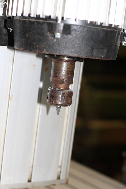

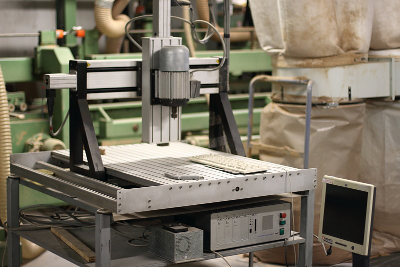

Konfiguracja Mach 3 pod sterownik SSK MB2
Witam serdecznie forumowiczów,
od tygodnia jestem posiadaczem małego cnc, okazało się jednak, że sprzedający nie dołączył komputera z oprogramowaniem abym mógł z niego korzystać. W czasie zakupu maszyna była podłączona pod stację roboczą sprzedającego o czym zapomniał mi on o tym fakcie powiedzieć
Opisuję mój problem - rozkręciłem serce maszyny i okazało się, że sterownik jest zakupiony z tego forum /SSK MB2 /, zapoznawszy się z instrukcją konfiguracji mach3 pod płytę główną ustawiłem parametry pod 3 osie XYZ. Jednak mam problem z uruchomieniem wrzeciona, tzn konfiguracją mach3 pod niego, dodam, że cnc posiada falownik do zmniejszania oraz zwiększania obrotów wrzeciona.
W załączniku umieszczam zdjęcia rozkręconej obudowy, proszę Państwa o informację co może być źle ustawione w opcjach programu mach 3 przeze mnie.
