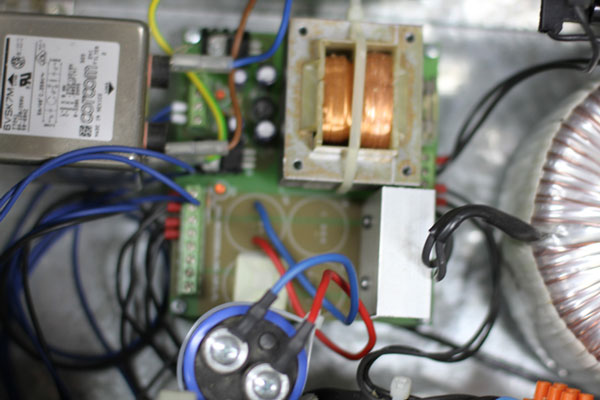

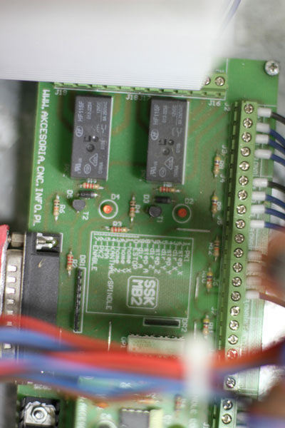

Witam serdecznie forumowiczów,
od tygodnia jestem posiadaczem małego cnc, okazało się jednak, że sprzedający nie dołączył komputera z oprogramowaniem abym mógł z niego korzystać. W czasie zakupu maszyna była podłączona pod stację roboczą sprzedającego o czym zapomniał mi on o tym fakcie powiedzieć ;)

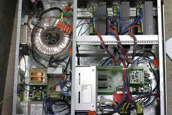

Opisuję mój problem - rozkręciłem serce maszyny i okazało się, że sterownik jest zakupiony z tego forum /SSK MB2 /, zapoznawszy się z instrukcją konfiguracji mach3 pod płytę główną ustawiłem parametry pod 3 osie XYZ. Jednak mam problem z uruchomieniem wrzeciona, tzn konfiguracją mach3 pod niego, dodam, że cnc posiada falownik do zmniejszania oraz zwiększania obrotów wrzeciona.

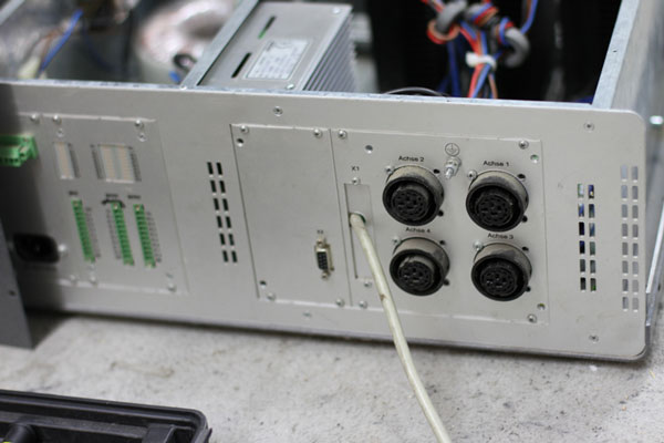

W załączniku umieszczam zdjęcia rozkręconej obudowy, proszę Państwa o informację co może być źle ustawione w opcjach programu mach 3 przeze mnie.

A czy pomiędzy płytą SSK MB2 a falownikiem jest podpięty "SPINDLE CONTROL" np taki jak tu

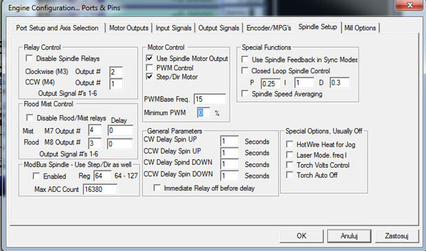

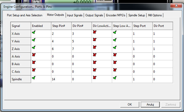

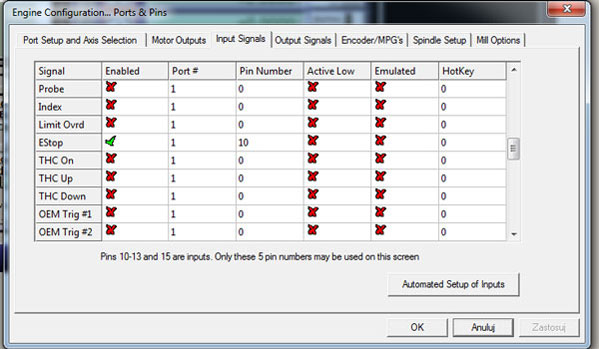

http://akcesoria.cnc.info.pl/pliki/mach ... glowna.pdf - na stronie 7 jest opisana konfiguracja. Aby uruchomić falownik musimy skonfigurować przekaźnik ( 1 lub 2 zależnie od tego czy chcemy zmieniać kierunek pracy). Do regulacji prędkości potrzmny jest przetwornik f/u np spindlecontrol opisany w linku, który podałem.
Należy również pamiętać o konfiguracji falownika ( sposób uruchamiania- z zacisków, oraz sposób zadawania prędkości - z wejścia 0-10V).

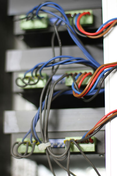

bateryjka pisze:A czy pomiędzy płytą SSK MB2 a falownikiem jest podpięty "SPINDLE CONTROL" np taki jak tu
tak dosłownie jest podłączony ten sterownik.
Poniżej umieszczam zdjęcia sprzętu jaki znajdował się po rozkręceniu obudowy.
[ Dodano: 2012-09-16, 13:30 ]

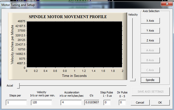

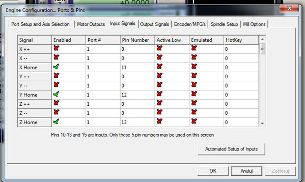

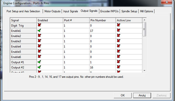

Poniżej umieszczam zrzuty ekranu ustawień Mach 3, wydaje mi się, że mam poprawnie wszystko skonfigurowane jednak wrzeciono ani drgnie, proszę Państwa o pomoc w miarę możliwości.
Również prosiłbym o pomoc w ustawieniu zakładek motor tuning - silnik jaki posiada cnc to Hanning VDE 0530 / 1.1 kw , 2100 min , 5,3 a, 200 v . Przy silnikach napędzających osie niestety nie mam żadnych oznaczeń ;/

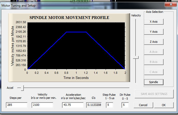

W zakładce 'dostrajanie wrzeciona' trzeba obliczyć 'step per'. Czyli prędkość silnika w obr/min dzielimy na 60, nastepnie 10000 dzielimy przez uzyskaną wartość. dla silnika 2100obr/min wyniesie to 285. I to trzeba wpisać. Całość instrukcji jest do pobrania w pdf ze strony sponsora forum dla płyty ssb2.

Post napisał: jujek3 » 16 wrz 2012, 15:32
tomcat65 pisze:W zakładce 'dostrajanie wrzeciona' trzeba obliczyć 'step per'. Czyli prędkość silnika w obr/min dzielimy na 60, nastepnie 10000 dzielimy przez uzyskaną wartość. dla silnika 2100obr/min wyniesie to 285. I to trzeba wpisać. Całość instrukcji jest do pobrania w pdf ze strony sponsora forum dla płyty ssb2.
tak właśnie zrobiłem, przewertowałem pdf z instrukcją i ustawiłem parametry.

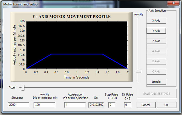

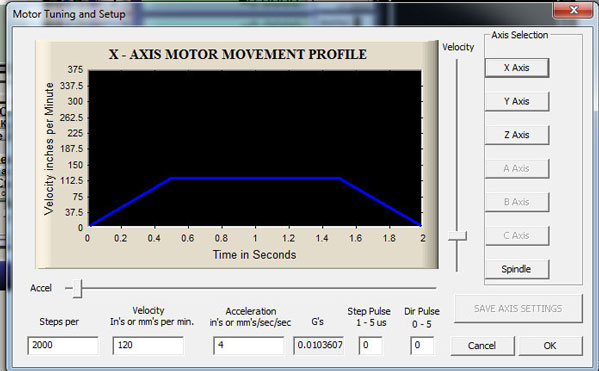

Poniżej umieszczam zrzut ekranu.

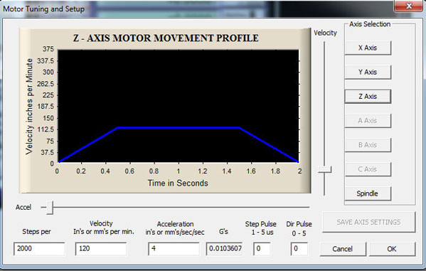

Pytanie tylko jak optymalnie ustawić motor osi XYZ ?

Post napisał: tomcat65 » 16 wrz 2012, 15:54
Wrzeciono ruszyło ?
Sprzedawca/producent powinien dostarczyć informację o takich ustawieniach, aby silniki pracowały optymalnie. Jak nie, to doświadczalnie. Daj małe przyspieczenie i ustawiaj prędkość od małej do max.takiej aby nie zrywało biegu silnika. Później można zwiekszać przyspieszenie też do wartości przy której silnik pracuje stabilnie.

Post napisał: bateryjka » 16 wrz 2012, 22:31
Podstawa - musisz znać przełożenie napędów (czy silniki bezpośrednio na osiach napędowych czy osie napędzane paskami lub listwą zębatą)
Wstępnie można ustawić to poprzez Mach-a w zakładce "Settings" z lewej strony na dole "Set Step Per Units" wybieramy oś X lub Y lub Z w następne okienko wpisujemy wartość jaką ma przejechać dana oś (zaczynamy od małych wartości i od środka) maszyna wykona ruch. Odległość mierzymy i wpisujemy w kolejne okienko a Mach sam obliczy ilość kroków na jednostkę. Czym pomiarowe odcinki będą dłuższe tym dokładniejszy będzie przelicznik.
Przyspieszenie i szybkość maksymalną musisz dobrać doświadczalnie o ile Ci sprzedawca nie udostępni ustawień optymalnych
