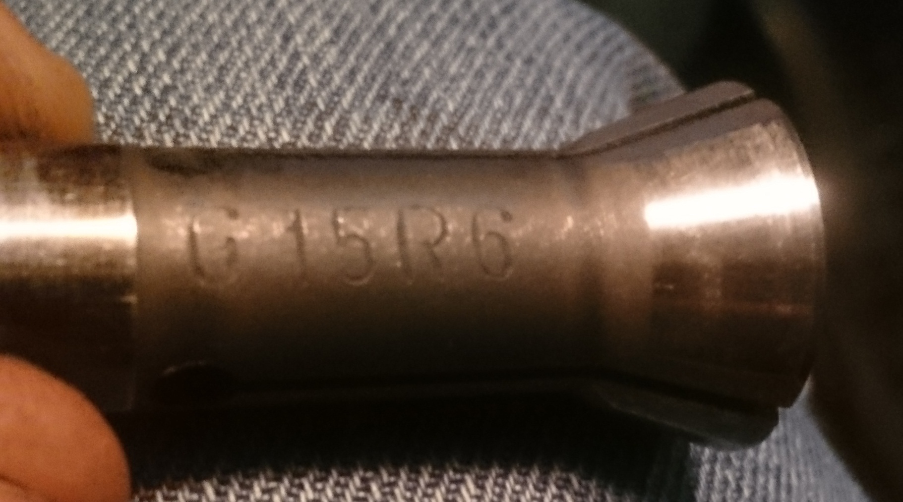

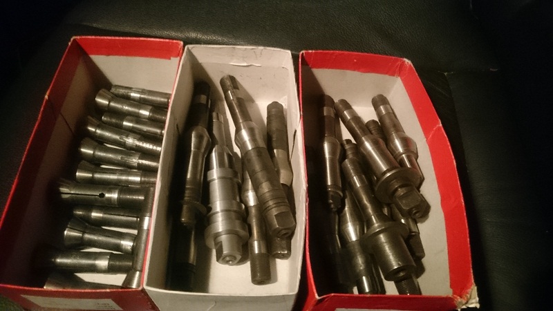

Re: Frezarka FXB-12 wytaczadło
Patrzcie co dzisiaj zdobyłem drogą kupna
Na jednej tulejce jest oznaczenie G15R6 - jest ona ciut inna bo na końcu rozcięć są otwory, na oryginalnych tulejach ich nie ma.

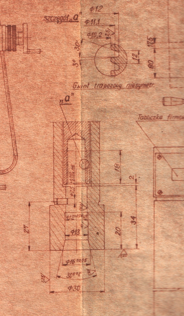

Jak wcześniej pisałem gwint się nie zgadza z rysunkiem. Jak jest z pozostałymi wymiarami - nie wiem. Na dniach mam mieć ori trzpienie - będę mógł zdjąć wymiary.
Co do głównego wątku
Myślicie że fxb poradzi sobie z wytaczadlem? Tu raczej potrzebował bym opinii kogoś kto ma tą frezarkę i używał na niej głowicy.
Tyle że ja tulejek nie szukam, ewentualnie trzpieni. Chociaż znajdą się tacy co za tulejki nerkę oddadzą
masz na dole fragment dtr z rysunkiem wrzeciona i pręta ściągającego tulejkę, ale np gwint ni chu chu się nie zgadza z tym co jest w rzeczywistości bo z tego co pamiętam jest metryczny
