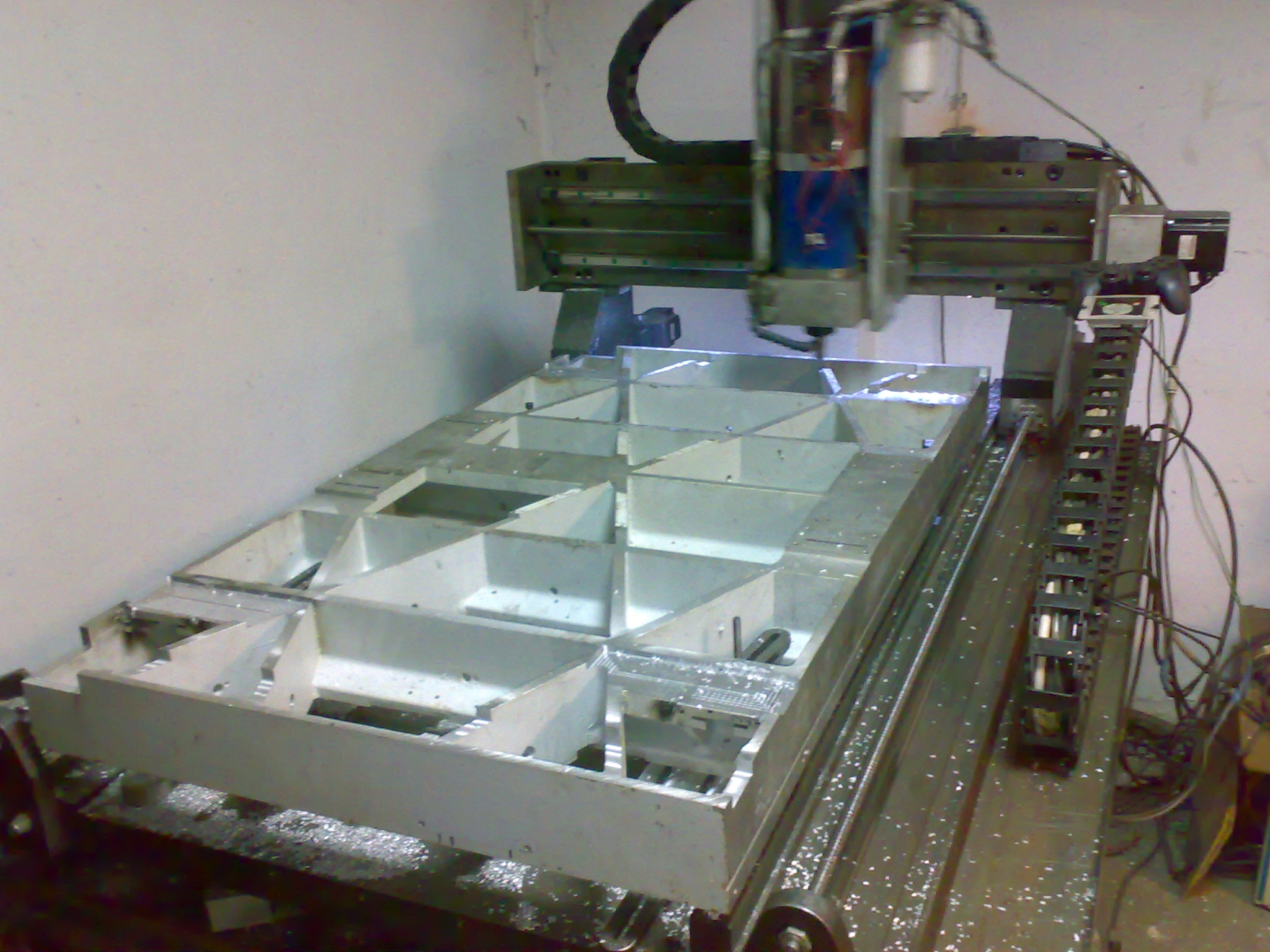

Grześ to pole jest bardzo niekształtne. Na stole z osłonami wyjdzie 530x1215x250, z wyjazdem poza stół w y jest 1317mm. Zrzucając osłony, na stole obrobie po x jakies 600mm, a podnosząc element ponad boczną baze oporową (jak w tym wypadku) wyszło 730mm przejazdu w x i jeszcze było odrobine zapasu. Z tym, ze miedzy nogi bramy wchodzi element o max szerokości 720mm.
autor: Dudi1203
31 mar 2015, 20:07
Temat: Druga maszynka - ploter z ruchomą bramą
Odpowiedzi: 272
Odsłony: 111988
Taką "małą" rozrywkę zapewnił dziś forumowy kolega MZtkowicz. Trzebabyło zdjąc osłony, a wykorzystane zostalo niemal całe pole robocze.

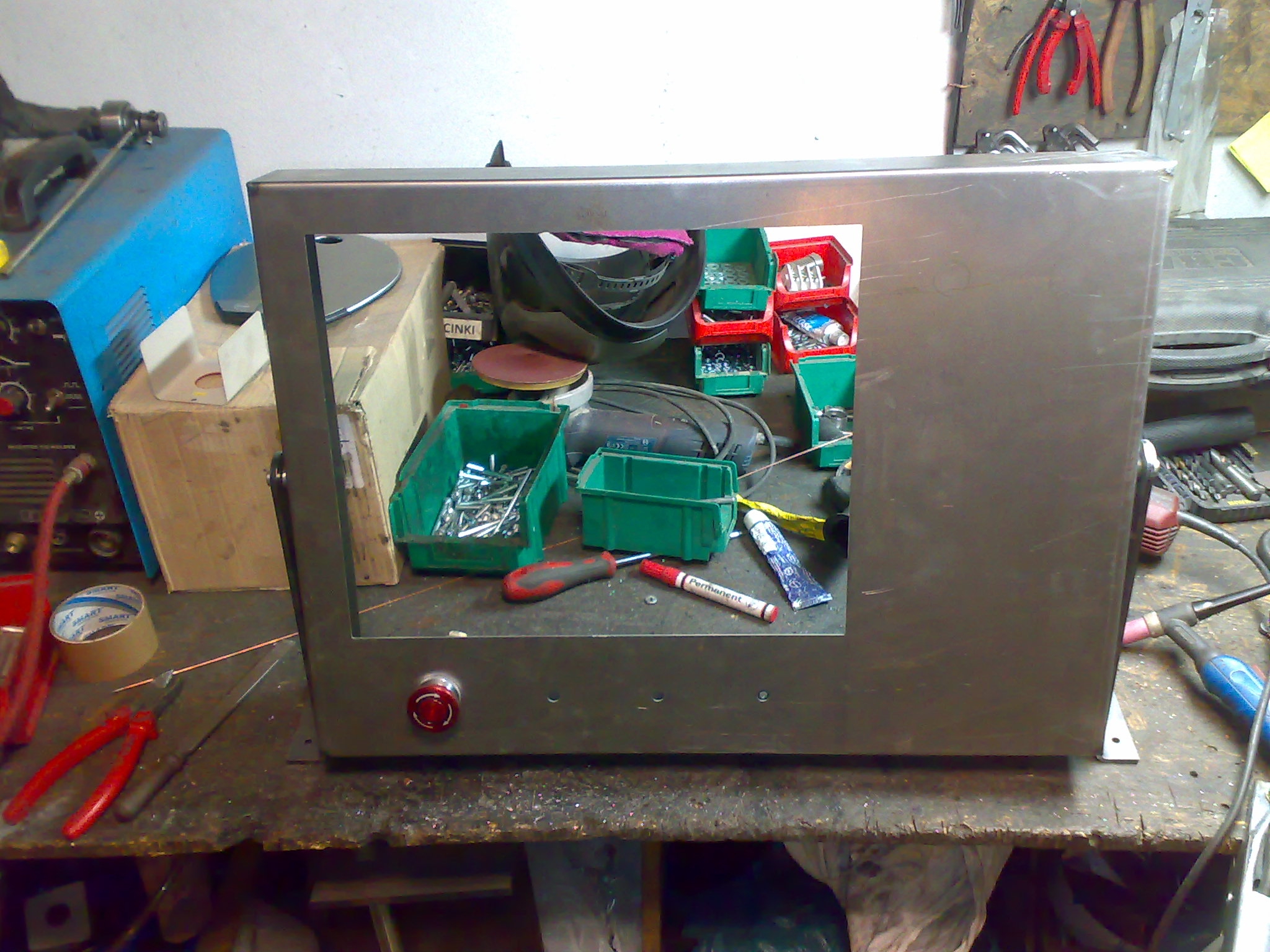

W międzyczasie powoli powstaje wymarzony od dawna panel sterowania z zabudowanym monitorem. Szafa sterownicza też już zespawana, za jakiś czas będzie zrobione profi sterowanie.

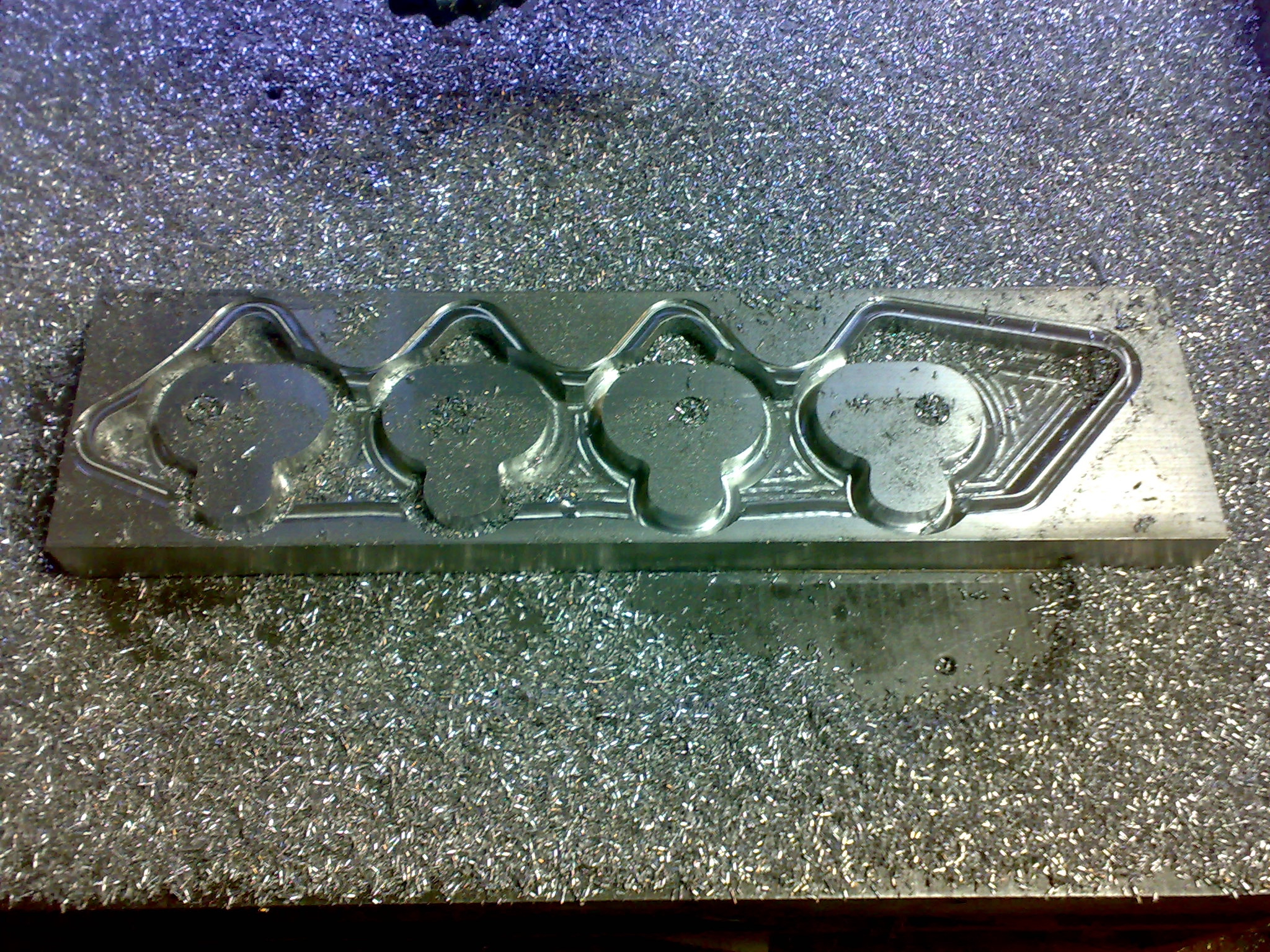

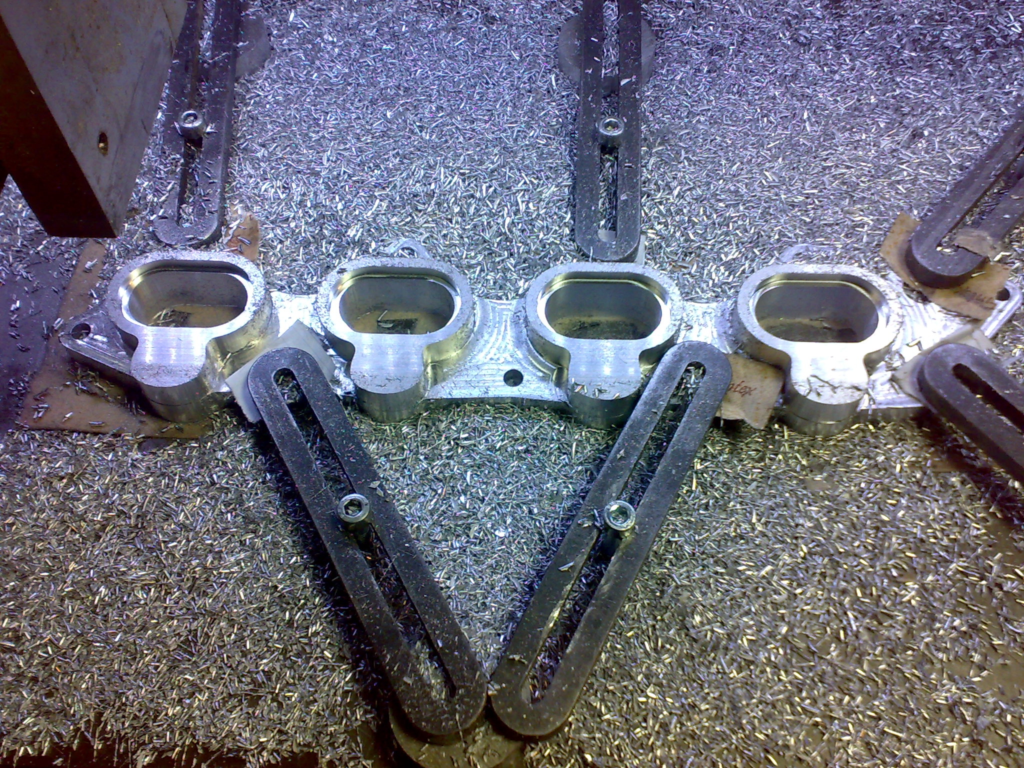

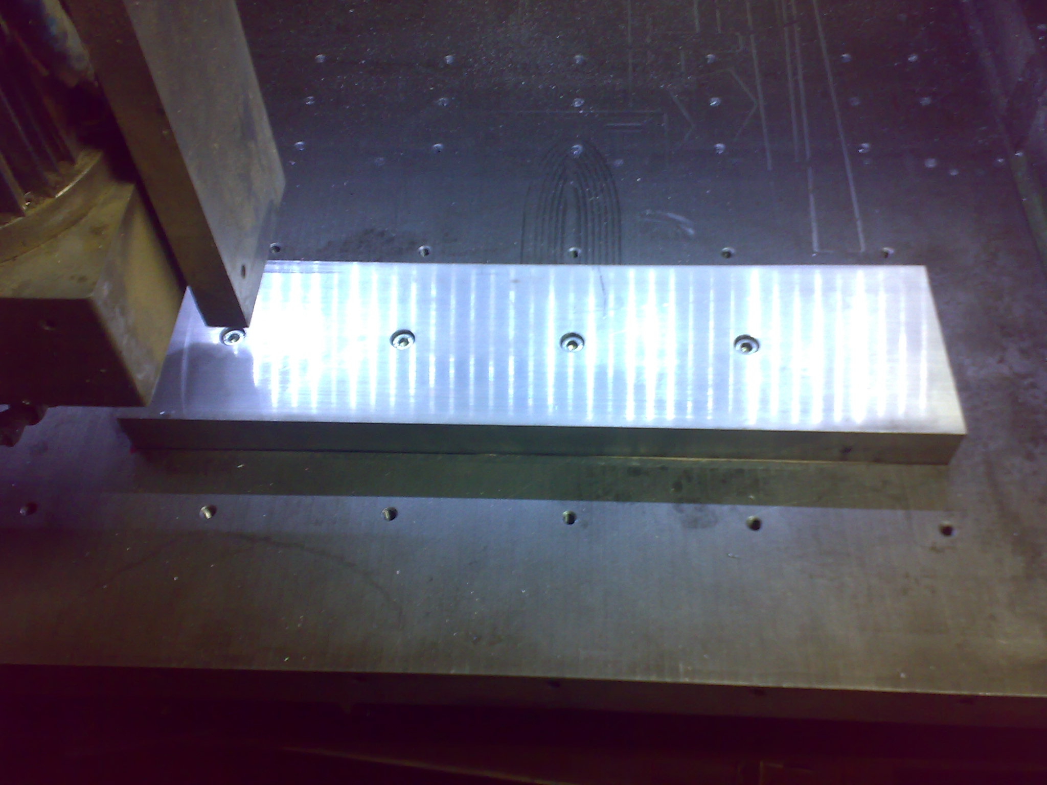

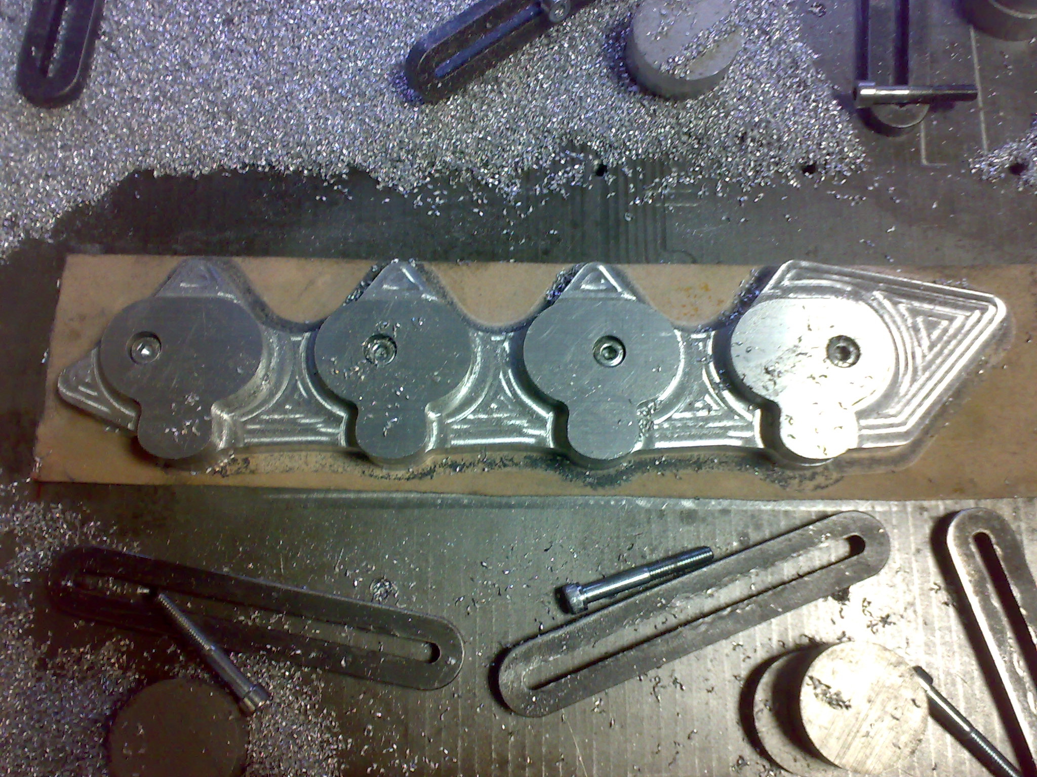

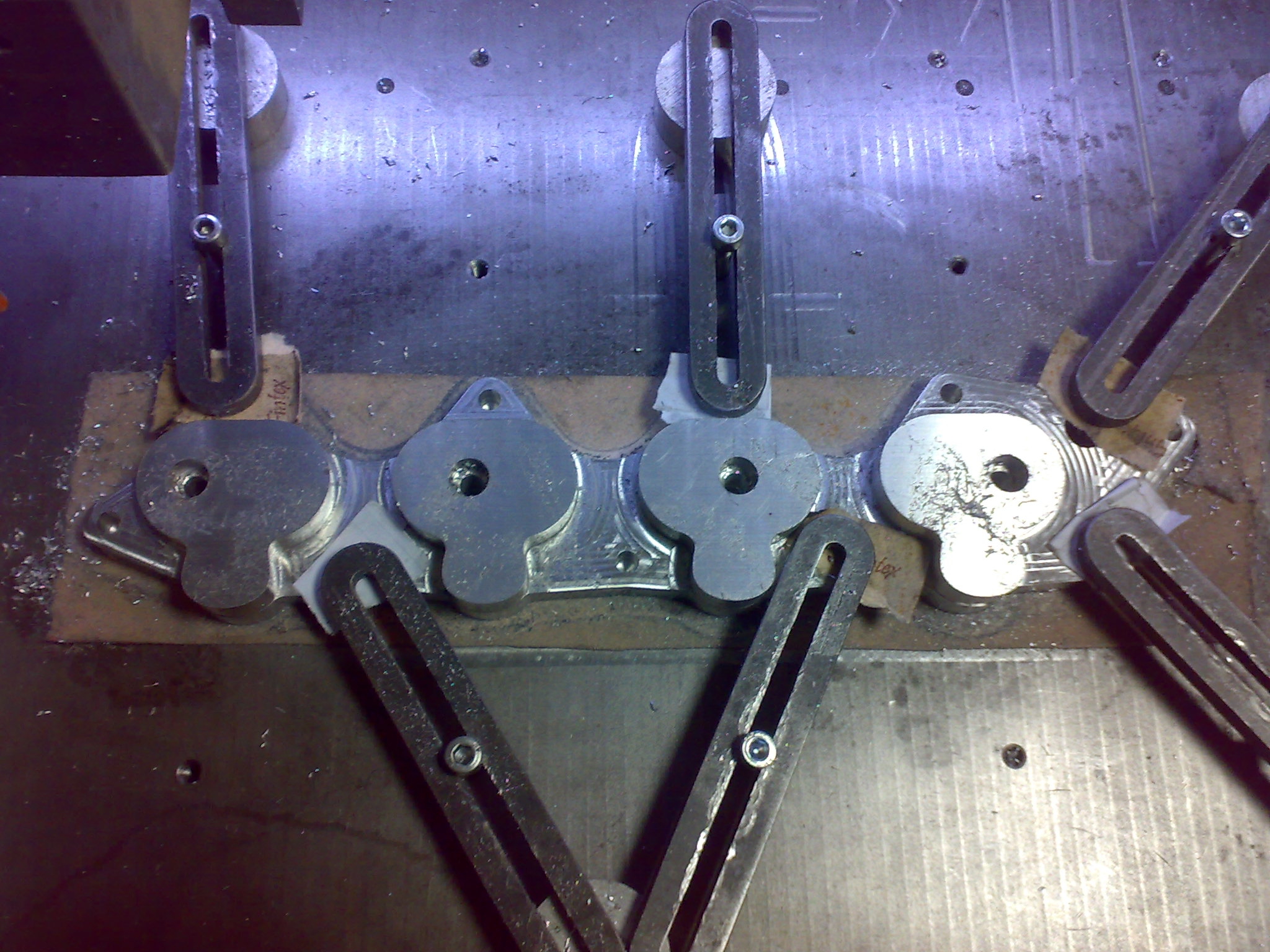

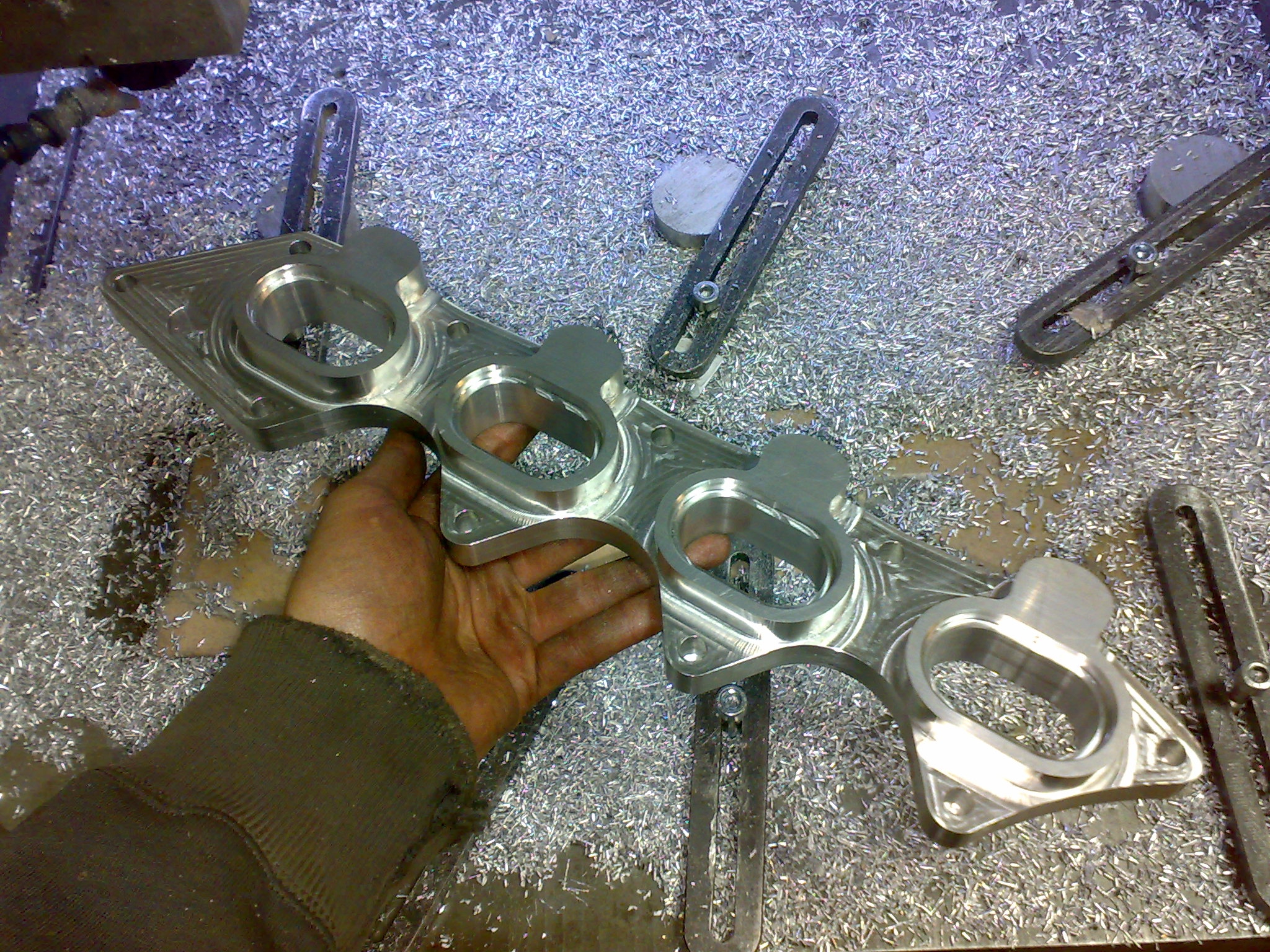

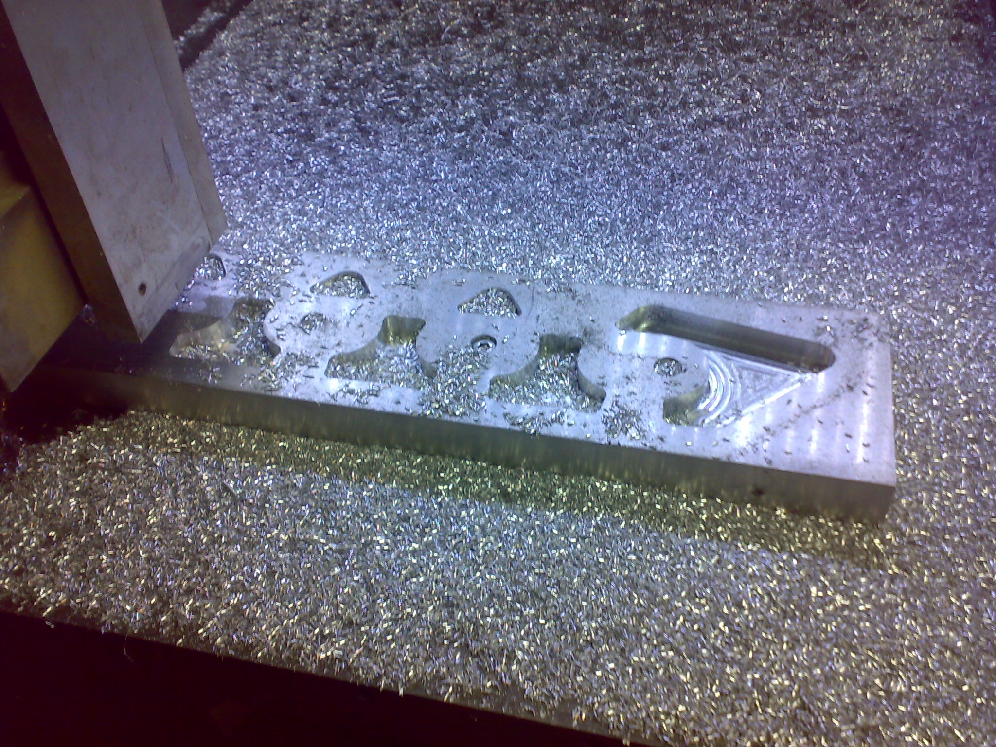

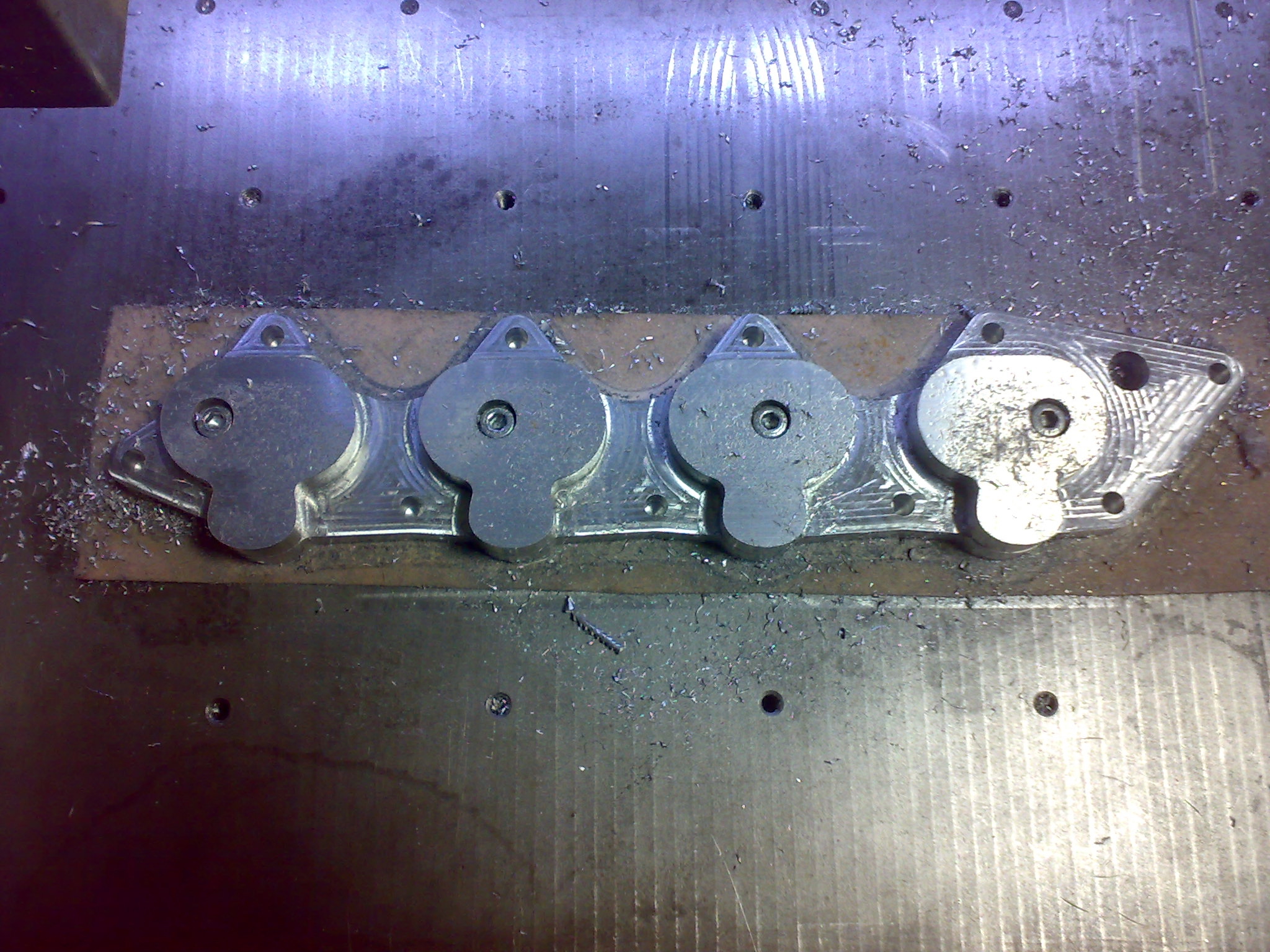

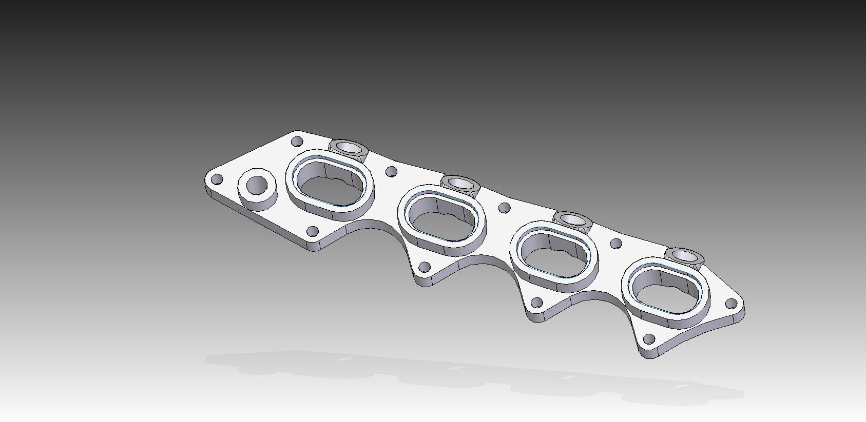

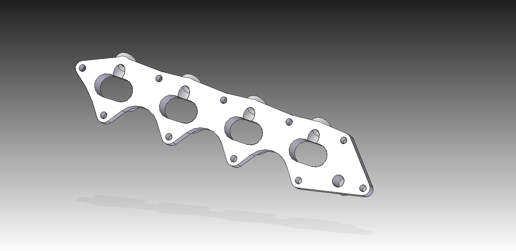

Małe frezowanie dziś popołudniem. Skrupulatnie mierzyłem czasy obróbki. Wyszło 57,5 minuty obróbki i 40min tpz (mocowania, programy, robienie zdjęc i gadanie ze znajomymi). Fotki kolejnych etapów
