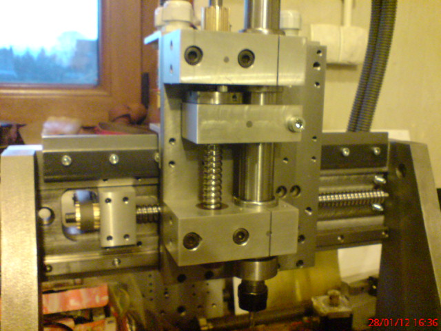

Zastrzały tak czy inaczej byłyby przydatne (konieczne), a cofnięcie belki z pewnością przyniesie dobry skutek. Efekt wizualny też ważny - maszyna będzie wyglądała na bardziej zwartą. Będzie Cię szczypał w oczy ten wielki garb przed bramą... :cool:
ursynowianin pisze: znaczenie ma odległość wrzeciona od bramy?
No właśnie ma i to duże... Analogicznie do bramy - tutaj też dobrze jest, jeżeli obciążenia od narzędzia działają jak najbliżej prowadnic. Dlatego dobrze jest nie przesadzać z zakresem pracy "Z" , a jeżeli już, to stosownie do niego zaplanować rozstaw wałków na "X" - T w kwestii wysięgu w pionie.
Wysięg w poziomie:
Niestety tutaj nie ma dużego pola manewru - jak byś nie kombinował, w klasycznym układzie krzyżaka X/Z - oś wrzeciona trudno osadzić bliżej niż 120mm od płaszczyzny belki.
Trzeba się z tym pogodzić... Chyba, że zastosować jakąś wariację... :roll: :roll:
A niech tam... załączę zdjęcie, niech koledzy mają trochę używania...
Generalnie - ja bym cofnął belkę - najlepiej , jak wspomniałeś - na tylną płaszczyznę nóg.
Pozdrawiam.
Tomek.

dudis69 pisze:Pixes2 z kolei radzi wyrównać łożyska do górnej krawędzi. Bądź tu mądry ;)
Z powodu który opisałem - przy max poniesieniu Z czoło wrzeciona masz na wysokości dolnej krawędzi bramy... zachowujesz jednak stosunkowo duży rozstaw wózków.
Co do rady kolegi dudis o cofnięciu bramy - jak najbardziej słuszna - najlepiej jak wszystko dzieje się wręcz między nogami :roll: (bramy oczywiście :mrgreen: ). Skomplikuje to niestety, w Twoim przypadku, napęd...
Ja poszedłem krok dalej i całą belkę bramy przykręciłem do tylnej płaszczyzny nóg.
Tyle, że moja belka jest zintegrowana - jest na niej wszystko - prowadnice, napędy, łożyskowania, a nawet... elektronika sterująca...
Taki zestawik przykręcam na dowolnej wysokości - to cenna zaleta. Wspomniałeś również o podobnej możliwości, choć nieco inaczej rozwiązanej konstrukcji...
Pozdrawiam.
Tomek.

ursynowianin pisze:Mówiąc "pogrubił" masz na myśli wałki czy płytę krzyżaka?
Miałem na myśli płytę, dodatkowo wystającą ponad górną prowadnicę X . Na jej krawędzi zamocowane górne łożyska Z, aby Ci nie kolidowały z łożyskami X.
Pozdrawiam.
Tomek.

ursynowianin pisze: Jakbyś przedłużył blachę do której wózki Zetki sa przykręcone, to te dolne wózki tam można by było przestawić, jak na zdjeciu.
Ja też bym ją przedłużył ... I pogrubił... Ten nadmiar długości wystawić jednak do góry i tam, powyżej górnego wałka osi X , zamontować wyższe łożyska Z-ki. Dolne prowadzenie Z-ki zostawiłbym tu gdzie jest. Znakomicie polepszy Ci się proporcja zakresu ruch pionowego do rozstawu łożysk. Wałki niestety nieco dłuższe...
W takim rozwiązaniu max podniesienie Z ustawi czoło wrzeciona mniej więcej na równi z dolną krawędzią bramy i nie stracisz na prześwicie.
Pozdrawiam.
Tomek.
