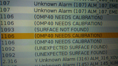

Jak wprowadzam jakaś korekcję na długości sondy to wywala błąd, że potrzebna jest kalibracja
Wrzuć foto z tego zdarzenia bo nie uwierzę w te cuda.
uwierz bo tak jest :)
..... , jak coś człowiek używa a się nie szkoli , to tak jest. :D
@RobertStodółka - zerknij na filmik (czas; 1:30 i dalej) ..... , może tu coś namieszałeś?
Mariusz.

RobertStodółka pisze: ↑
16 sty 2019, 23:53
WZÓR pisze: ↑
16 sty 2019, 23:35
W jaki sposób skalibrowałeś sondę narzędzia?
Mariusz.
Ustawiłem na zegar w dwóch płaszczyznach, za trzpień pomiarowy wziąłem frez, ...... , sprawdziłem czy aby na pewno nie bije, i zegarem zmierzylem od tego miejsca przy zabierakach do czoła freza
Jak sprawdziłeś czy aby frez nie bije ?
17 sty 2019, 20:53
Sondę kalibrowalem z cyklu maszynowego przy pomocy sondy narzędziowej, i nie wiem jak zrobić kalibrację na materiale
Na materiale sondy nie kalibruje się.
Mariusz.
16 sty 2019, 22:57
Witam, ostatnio połamałem końcówkę sondy (porcelanke). Ustawiłem nowa końcówkę na zegar, przy okazji ustawiłem również kowadełko sondy narzędziowej. Skalibrowalem sondy z cyklu maszyny haas vf2ss i zrobiłem sobie test, czyli zmierzylem Z na materiale, zebrałem -0,1, zmierzylem Z ponownie, ale w zabielonym miejscu i zmieniłem w programie z Z-0.1 na Z0. Okazuje się, że około 0.03 zbiera. Jest możliwość korekty kalibracji na haas'ie?
Dodaj w offsecie długości sondy detalu 0.03mm i będziesz miał ok .
Nie wiadomo jak będzie na innym narzędziu .... , wiec nie wiem czy taki zabieg ma sens.
Generalnie kalibrację przeprowadzłeś ok ..... , a Haas to tylko Haas.
Mariusz.
