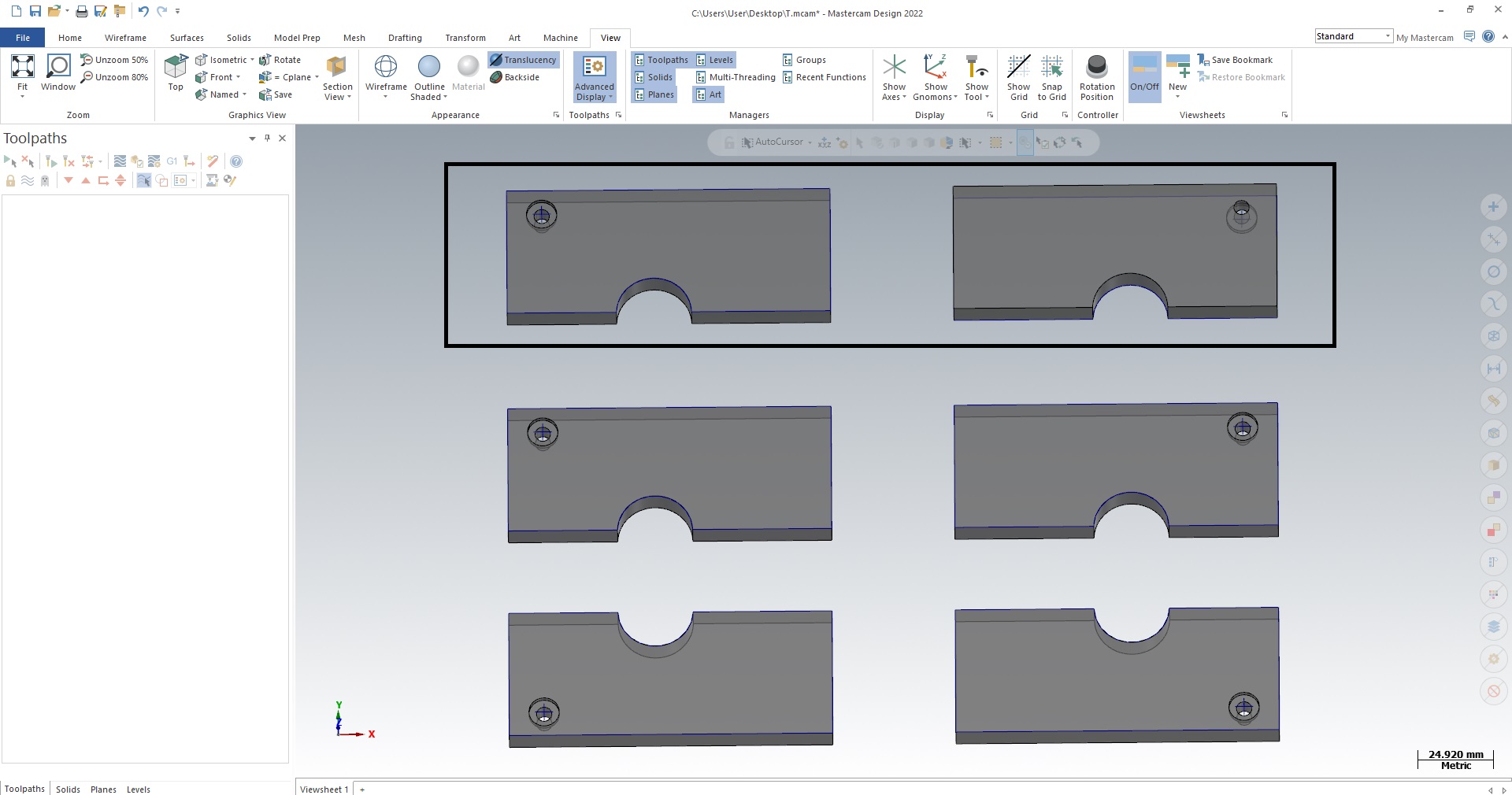

Arias2 pisze: ↑
11 gru 2021, 23:34
To co ty zrobiłeś niema dobrego odwzorowania bo jest to rzut i czy zrobisz lustro czy przerzut efekt jest ten sam.
Schody zaczynają się jak detal dasz na Fibera.
W tym przypadku nie ma problemu gdzie znajduje się grat po cięciu. *
* - Wielu klientów wykonując detale (P+L) zwracają uwagę , że chcą mieć grat zawsze od spodu.
Biorąc pod uwagę zapytanie autora tematu;
MLM pisze: ↑
08 gru 2021, 22:09
Witam. Jestem poczatkujacy jesli chodzi o rysunek techniczny.
Jak odczytac rysunek: Odbicie lustrzane. Ktora to prawa a lewa strona?
Jest to napisane w tabelce?
Bo bede to wycinał na CNC.
Zalaczam plik dxf
zrobiłbym to co zrobiłem z plikiem DXF i wypalił sztukę w lustrzanym odbiciu , a nie w/g oryginału dając klientowi sztukę odwróconą gratem do góry.
Mariusz.

tuxcnc pisze: ↑
11 gru 2021, 11:11
Arias2 pisze: ↑
11 gru 2021, 10:53
Nawet gdyby były fazy z jednej strony
Gdyby były, toby robiły różnicę.
Arias2 pisze: ↑
11 gru 2021, 18:03
WZÓR pisze:Lustro względem linii
tuxcnc pisze:Gdyby były, toby robiły różnicę.
Nie mylcie lustrzanego odbicia z przerzuceniem względem jakiejś osi
2 pierwsze zaznaczone w kwadracie są przerzucone względem osi pionowej
4 kolejne to są lustrzane odbicia elementu lewego górnego
Arias 2 - tuxcnc ma rację.
Otwórz plik i wyobraź sobie , że w szczególe Z otwory ø 8 mają fazę dla śrub z łbem stożkowym.
Widzisz tą subtelną różnicę ? .... , która szuka jest prawa (P) , a która lewa (L) ...... , ewentualnie w lustrzanym odbiciu.
p.s.
Nie mylę lustrzanego odbicia z przerzuceniem względem jakiejś osi.
G100 na Haas często , gęsto przeze mnie jest używane.
Mariusz.

tuxcnc pisze: ↑
11 gru 2021, 09:58
WZÓR pisze: ↑
11 gru 2021, 09:00
Trochę lipnie wytłumaczyłeś gościowi zagadnienie.
Przyganiał kocioł garnkowi.
Nadal nie rozumiem na czym problem polega, bo to przecież jest płaska blacha z otworami, więc chyba cała różnica sprowadzi się do tego, z której strony będzie się ją oglądać...
Na rysunku jest nazwa detalu dekorplatte .... , po polskiemu płyta dekoracyjna.
Ja to rozumiem i wiem jakbym (np.) pomalował wierzchnią stronę wykonując dwie sztuki (P+L)
MLM tego nie wie.
Arias2 pisze: ↑
11 gru 2021, 10:53
WZÓR pisze:Trochę lipnie wytłumaczyłeś gościowi zagadnienie.
A czym się różni 1 od 3 i 2 od 4?
Nawet gdyby były fazy z jednej strony to robiąc którąkolwiek wersję z 4, mamy możliwość uzyskania każdej z 4 opcji.
Lustro względem linii pionowej w miejscu zielonej strzałki , którą nie rysowałem ( można ją sobie wyobrazić).
Podczas kopiowania następuje odwrócenie obrazu od lewej do prawej, jakby odbijał się w lustrze.
P.s.
Wykonaj lustro 12345 w/g powyższego wzoru.
Mariusz.
