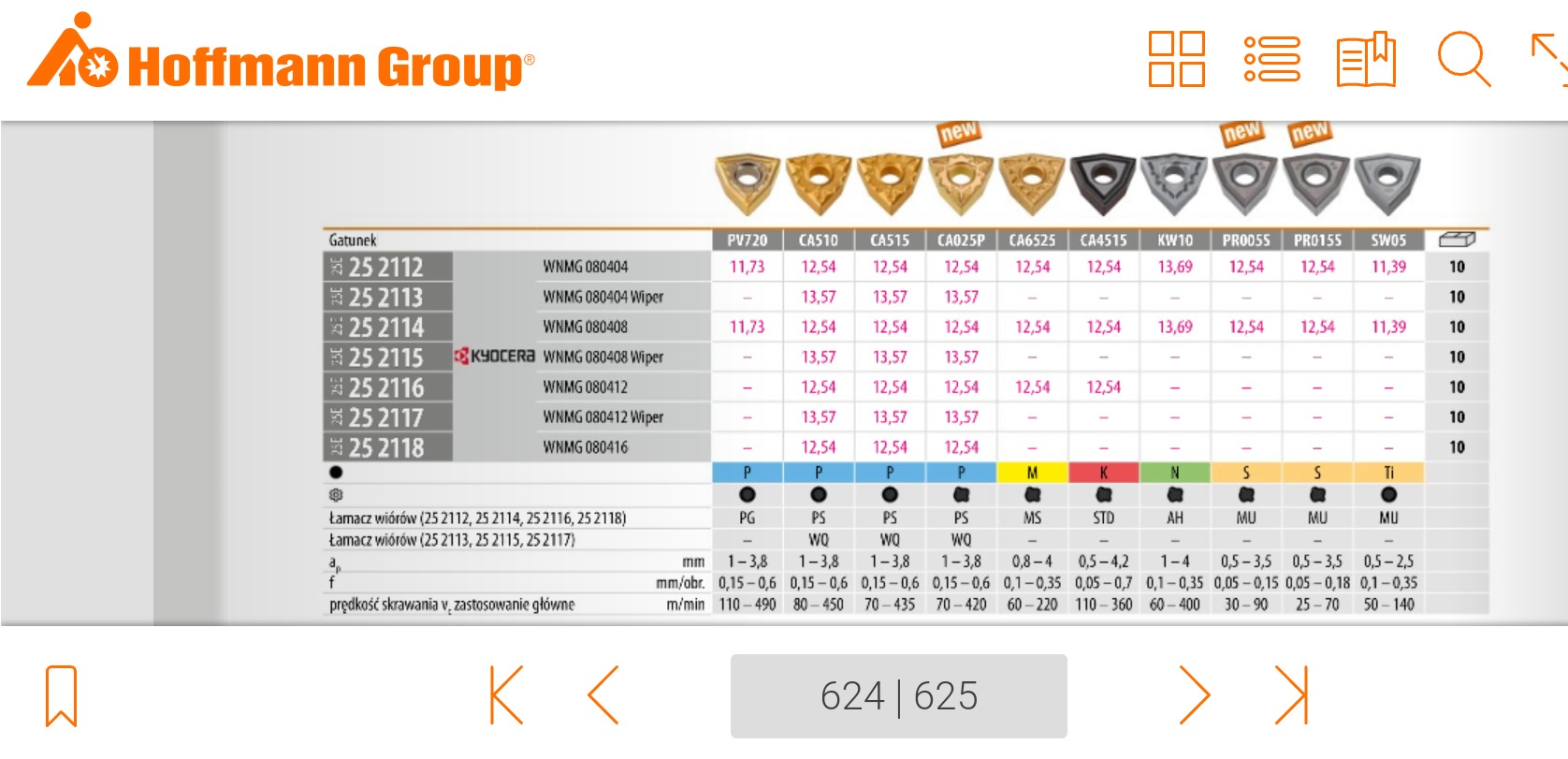

Bostom pisze: ↑
09 sty 2020, 11:07
A dla wierteł? Np w katalogu Fanara nie widzę parametrów.
Zerknij do katalogu GARANT :)
Podana jest grupa materiałowa , Vc i posuw [mm/obr.]
Mariusz.

Bostom pisze: ↑
09 sty 2020, 06:33
A wg. czego dobierać Ap?
Możecie podać przykładowe narzędzie i kolejno proces wyliczania parametrów?
Patrzę w katalogi i w każdym inne dane, już mi się to wszytko miesza.
Pobierz sobie (np.) katalog frezów VHM
http://www.jd-tools.pl/Witryna/Promo.html
tam jest to fajnie opisane.
Mariusz.
