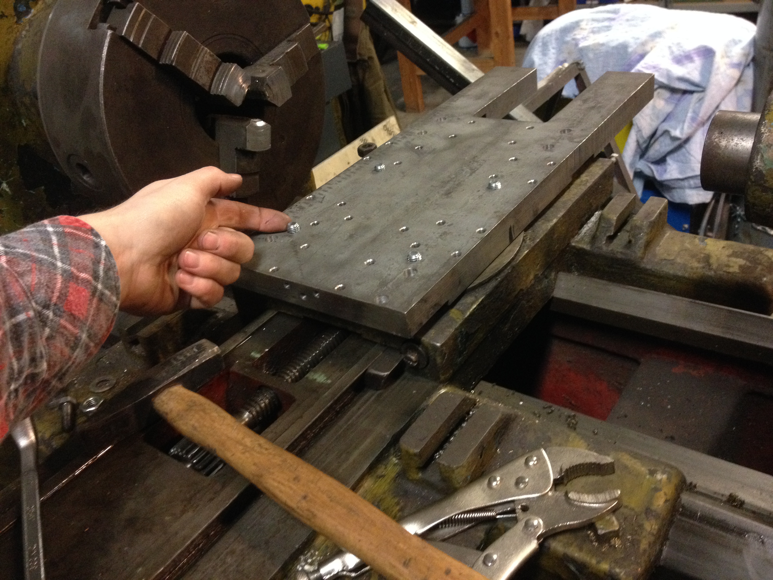

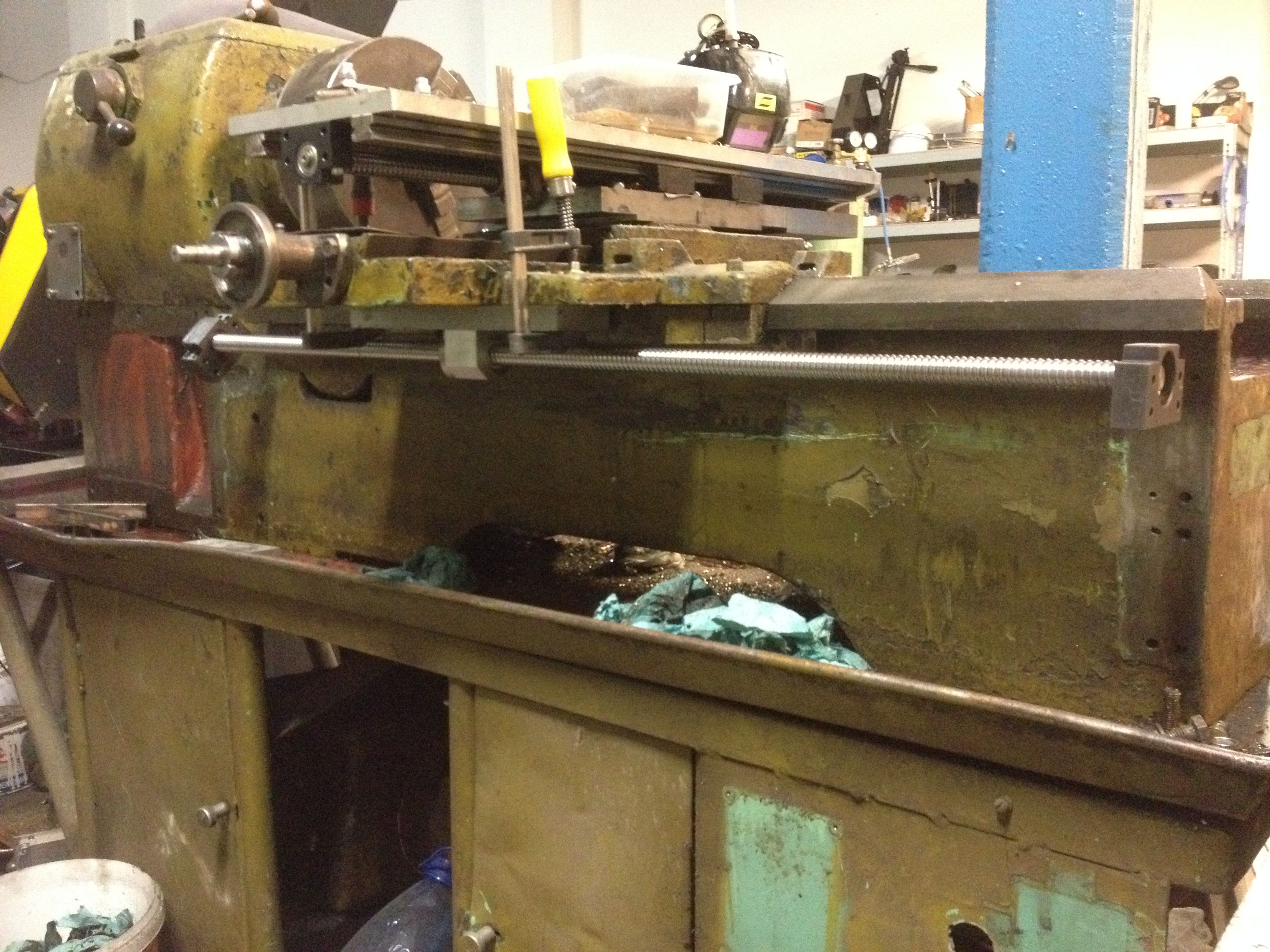

Nie zmieściłbym ani silnika ani koła pasowego z przodu. Znów, żeby skorzystać z planowanych powierzchni, to musiałbym zrobić dość długą płytę i miał wszystko odsunięte o jakieś 100mm od powierzchni ślizgowej suportu.
Mój szatański plan, to zrobić sobie dystanse od brzegu ślizgu/pryzmy łoża i mieć:
1. śrubę bardzo blisko suportu
2. Bardzo dobrą bazę
3. idealnie wykorzystaną długość gwintu tocznego do długości ślizgu/pryzmy.
Elementy robię z aluminium, bo jestem artystą plastikiem i wiem, że jak zrobię ze stali, to tego nie pomaluję i będzie rudzieć. Z aluminium nie mam tego kłopotu. :cool:
Aluminium jestem w stanie sobie szybko dociąć i frezować. Stal na mojej maszynce, to już dupogodziny. A to jest projekt rapid-prototyping (czyli już 2 lata ;) )
Cały czas jadę na przydasiach i nie wydaję nic na budowę. Bogaty z domu ;)

Bo tak najłatwiej. Jest wypuszczony wałek napędu Nortona. Wałek posuwów musiałbym osadzić na nowo. Jakbym chciał pominąć ten element, to musiałbym rozgrzebać całą skrzynię suportową. Rzeźba. Jak zrobię do piątku zlecenie na tym co jest, to może w przyszłym tygodniu powalczę z napędem śrubą kulową i wtedy będę mógł to wszystko uprościć.

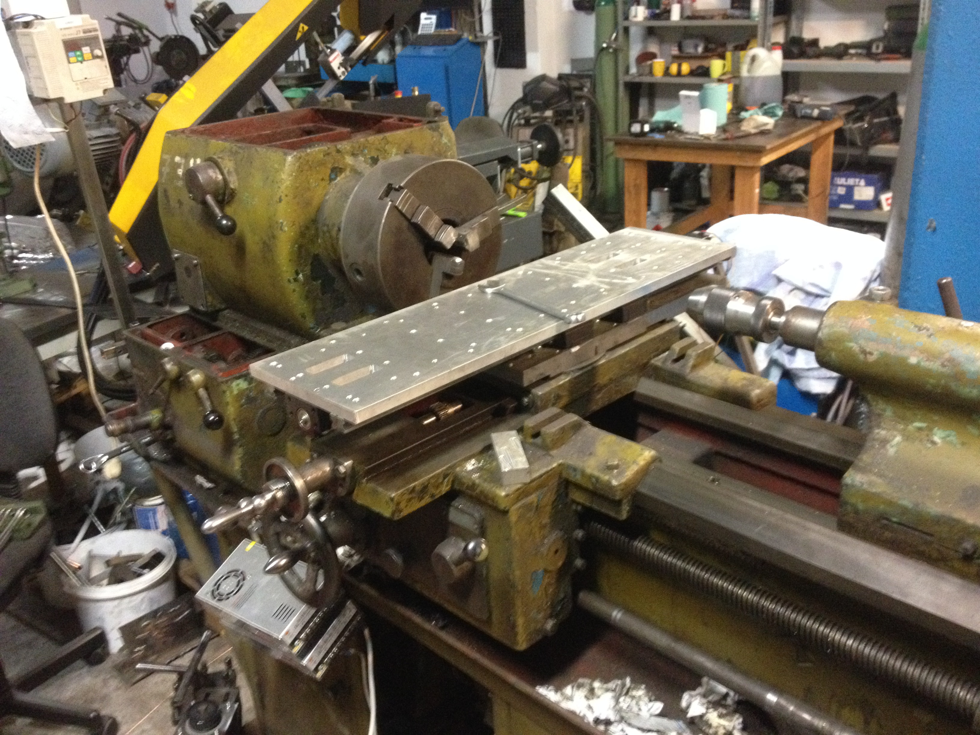

Silnik krokowy do Z to ten nieszczęsny 11Nm, który zamontowałem swego czasu do frezarki.
Chwilowo działa i jestem z niego dumny. W dolnych rejestrach parszywy. Jak się nieco rozbuja, to działa przyzwoicie.
Zastępuje gitarę. Obiawiam się tylko jak długo Norton wytrzyma i jak go w razie czego z'bypass'ować.
X jest full pro. Robota Gaspara ze starych czasów, kiedy jeszcze spędzał czas nad CNC popołudniami, a nie na cały zawał ;)

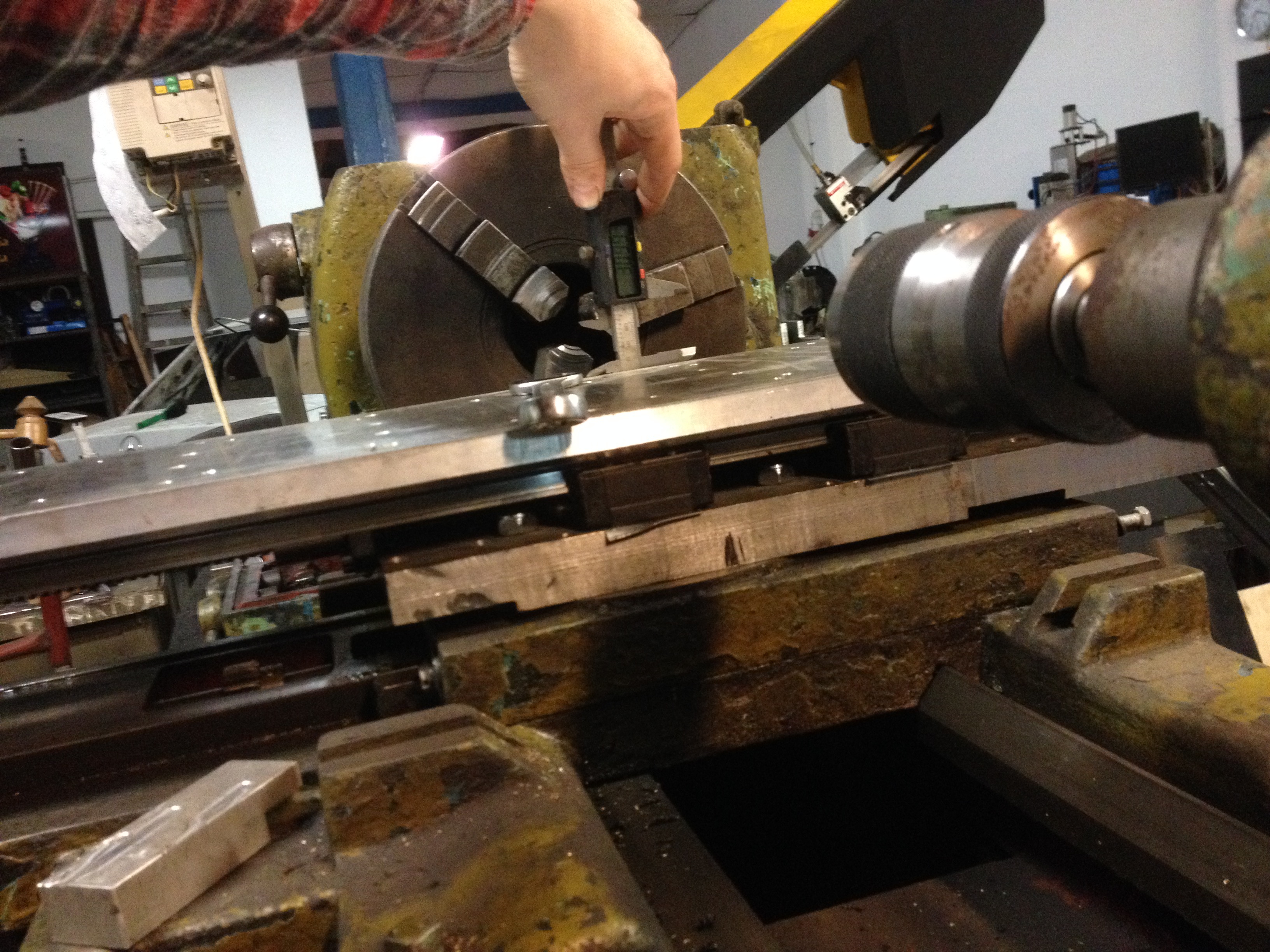

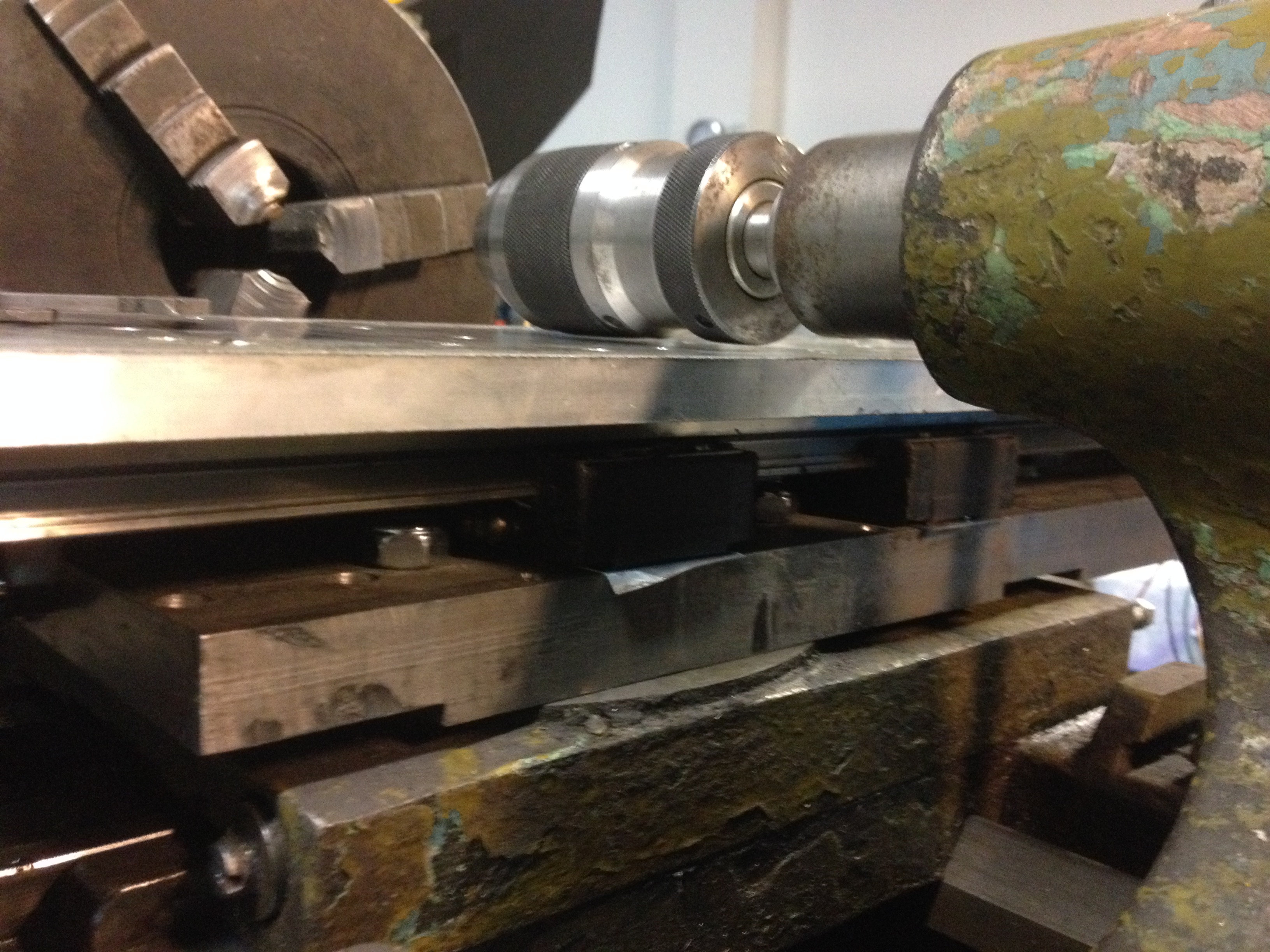

Chińska kulówka. Na suporcie poprzecznym w miejsce dodatkowych sanek obrotowych wsadziłem 4 śruby i do nich przymocowałem blachę 25mm trzymającą wózki liniowe THK 25.
Stary posuw poprzeczny jest ustawiony tak, żeby wózki były w miarę blisko osi wrzeciona przez co nie ma żadnej dźwigni i daje to dużą sztywność.
Prowadnice liniowe są przykręcone do płyty około 15mm. Całość w takiej konfiguracji jest około 30mm poniżej osi wrzeciona.
Zostaje toczenie długich detali nie grubszych niż 60mm. Na szczęście przy krótkich detalach bez podpierania nadal można korzystać z całej średnicy TUE.
