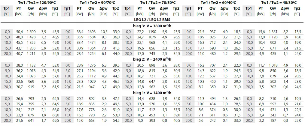

Re: Pogadajmy o cenach ogrzewania pellet/gaz.
Temperatura spalin 149'C
Podajnik - 6.8s
Receptura nr 1 (cokolwiek to znaczy)
W ustawieniach:
Moc = Auto
Podajnik = -3
Wentylator +2
Nagrzewa wodę do 61 stopni.
W układzie mam dwie nagrzewnica FlowAir Leo L2 i kaloryfer 2000x600 (~3kW)
Które to przy temperaturze otoczenia 5'C i 1 biegu mają około 13kW
Wygląda na to, że to 30kW mocy kotła to tak nie do końca, bo nastawa jest na 67 'C a nie może dobić.
Ewentualnie nie potrafię parametrów mu ustawić.
Chwilowo jest 13'C na hali więc można robić
Kupię styropian, każdą ilość
Podajnik - 6.8s
W ustawieniach:
Moc = Auto
Podajnik = -3
Wentylator +2
Podajnikiem zszedłem na -2. W koszyku dość dużo było nasypane, a ponoć 1-2 cm to tak optymalnie.
A temperatura spalin - to już sam nie wiem.
Któregoś razu 120'C było, ale przy jakich nastawach, to nie powiem.
No i na dwóch nagrzewnicach ma problem z dohuśtaniem do 65'C temperatury kotła.
