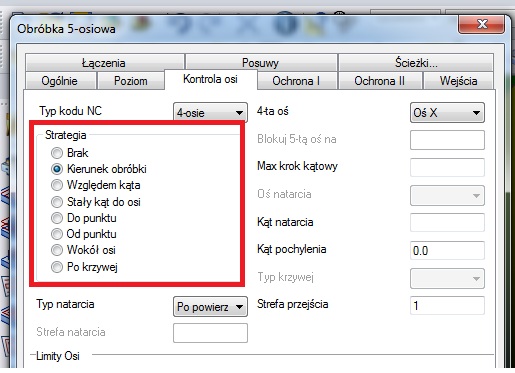

autor: Rafi.imir
23 lut 2014, 16:23
Forum: EdgeCAM
Temat: Problem 4 osie
Odpowiedzi: 8
Odsłony: 1716
hehe punkt już masz dorzucony :)
Robiłem tak jak u ciebie na zrzucie ale nie generowało mi ścieżki ....
Błąd był gdzie indziej, zakres obróbki miałem standardowy, gdy zmieniłem na powierzchnie to ruszyło :)
Dzięki jeszcze raz za zainteresowanie
autor: Rafi.imir
21 lut 2014, 22:57
Forum: EdgeCAM
Odpowiedzi: 8
Odsłony: 1716
Dzięki za wskazówki :) Temat zamknięty :grin:
P.S.
Możesz powiedzieć jak ustawić ten kąt natarcia bo mi nie wychodzi :(
Robię kontrola osi, kierunek obróbki i lipa
autor: Rafi.imir
21 lut 2014, 15:12
Forum: EdgeCAM
Odpowiedzi: 8
Odsłony: 1716
Wielkie dzięki kolego ! :) Wiesz może gdzie mogę znaleźć jakieś materiały odnośnie tych strategii na zakładce ogólne oraz strategii z zakładki kontrola osi ?? Punkcik oczywiście dla Ciebie :smile: P.S. W helpie znalazłem :oops: Mam jeszcze jedno pytanko, macie jakiś pomysł jak obrobić powierzchnie z...

autor: Rafi.imir
21 lut 2014, 01:12
Forum: EdgeCAM
Odpowiedzi: 8
Odsłony: 1716
Problem 4 osie
Witam szanownych kolegów ! Proszę o pomoc. Bawię się 4 osiami i potrzebuję wywieszować powierzchnię jak na zrzucie. EdgeCAM "poprawnie" generuje mi ścieżkę w kierunku osi Y ale nie wiem jak przestawić się na oś X (oś obrotu) Kiedy zmieniam kierunek to już ścieżki są nie kompletne i mogę ich zagęścić...
