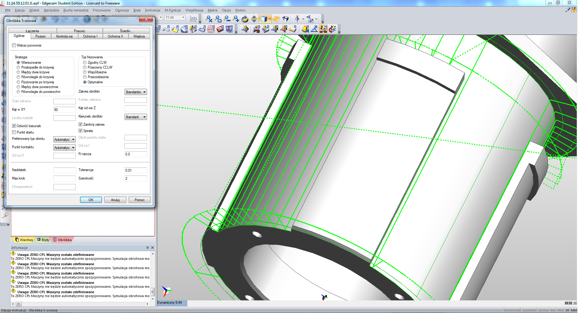

Proszę o pomoc. Bawię się 4 osiami i potrzebuję wywieszować powierzchnię jak na zrzucie. EdgeCAM "poprawnie" generuje mi ścieżkę w kierunku osi Y ale nie wiem jak przestawić się na oś X (oś obrotu) Kiedy zmieniam kierunek to już ścieżki są nie kompletne i mogę ich zagęścić.
Proszę o wskazówki :)

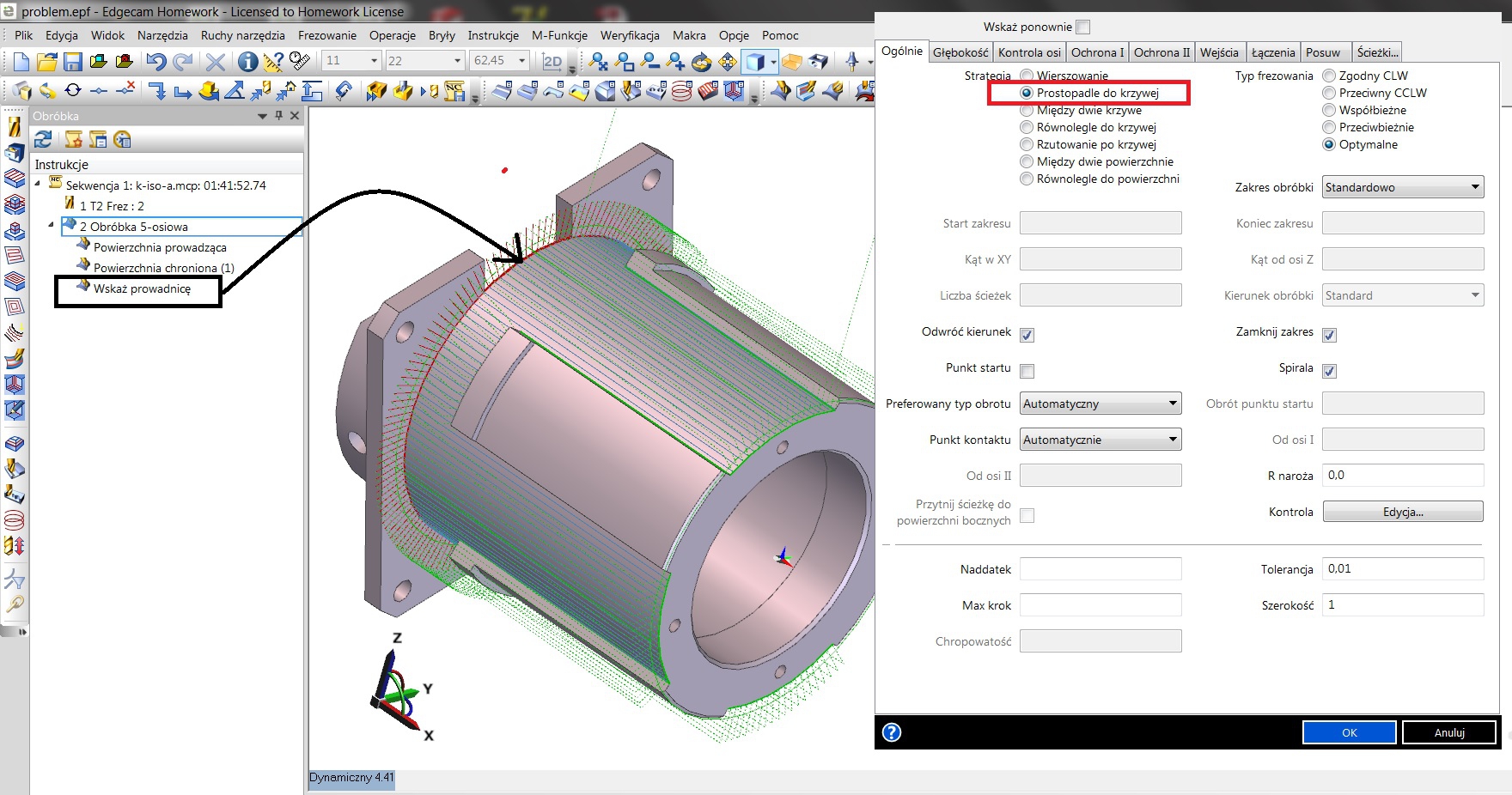

Post napisał: obecny13 » 21 lut 2014, 14:37
Najprościej zrobić to strategią PROSTOPADLE DO KRZYWEJ
Ściągnij do wskazania prowadnice z krawędzi gdzie powierzchnia jest na całym obwodzie.
Powierzchnia do wskazania ta sama
i gotowe :)

Post napisał: Rafi.imir » 21 lut 2014, 15:12
Wielkie dzięki kolego ! :)

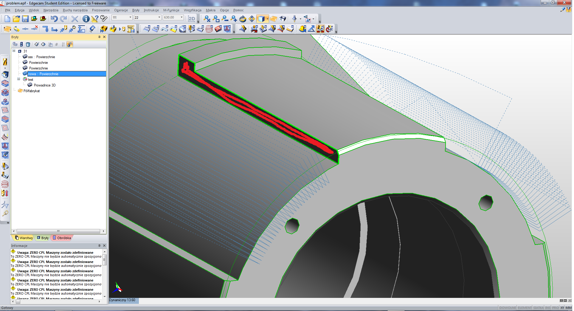

Mam jeszcze jedno pytanko, macie jakiś pomysł jak obrobić powierzchnie zaznaczona na rysunku ??
Jedyny pomysł jaki mi przyszedł to indeksowanie i profilowanie tej dolnej krawędzi :)
Nawet mi wyszło ale wydaje mi się, jest jakiś inny sposób :)
Próbowałem 5 osi równolegle do powierzchni ale nie wychodzi....

Post napisał: obecny13 » 21 lut 2014, 21:41
Najprostszy sposób to ten, który zrobiłeś.
Ale jak chciałbyś to koniecznie w 5 osiach to:
- strategia Równolegle do krzywej
- Kąt natarcia 90
- wskazujesz tą samą krawędź co do profilowania jako prowadnicę
- wskazujesz powierzchnię, którą porysowałeś jako powierzchnie prowadzącą
Moim zdaniem szybciej będzie:
- indeksowanie (jeżeli potrzebne, zależy od ustawienia detalu)
- profilowanie z tych powierzchni z 2 stron
- menu Edycja/Przekształć/Obróć obrotowo - kąt 90 stopni, powtórzeń 3 razy, wskazujesz OD DO zrobione wcześniej profilowanie, OK - i gotowe :)

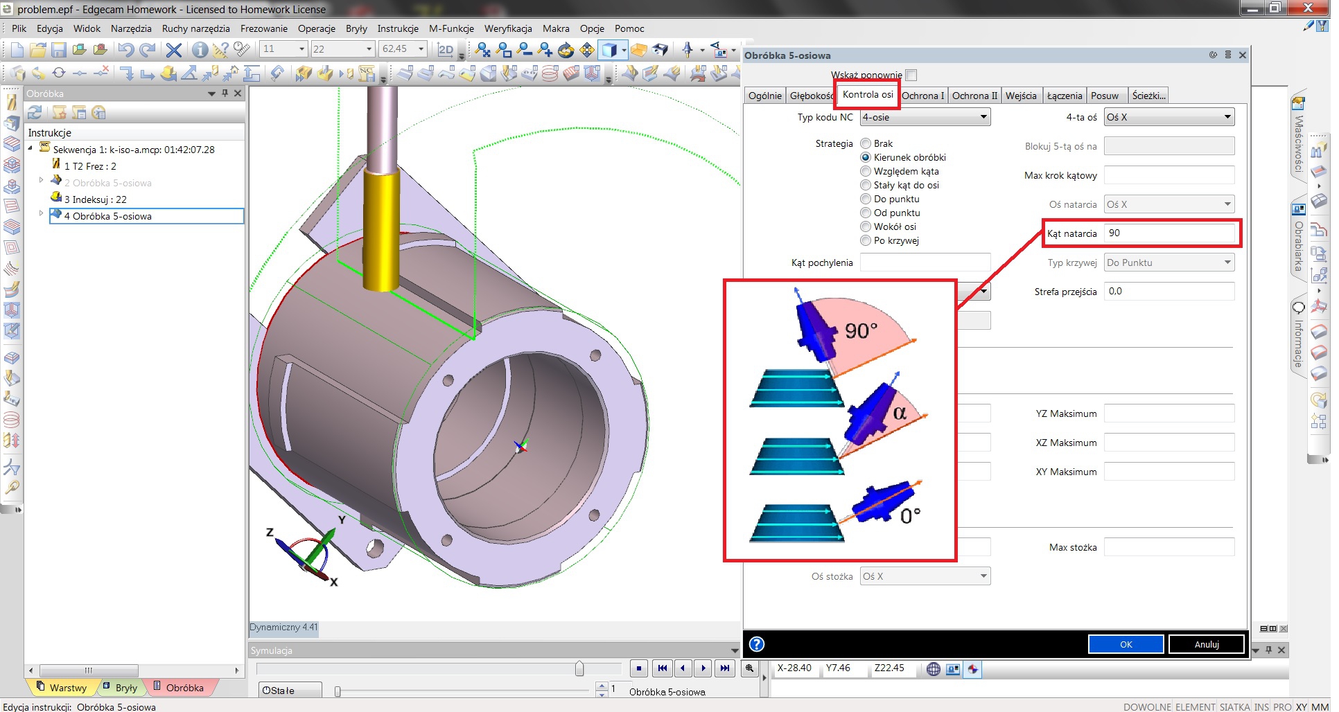

Post napisał: obecny13 » 22 lut 2014, 21:21
... i na zakładce Kontrola osi podajesz właśnie jaki ma być kąt natarcia
- 0 stopni - obróbka czołem freza
- 90 stopni - obróbka bokiem freza
- dla kulistych można podawać również kąt natarcia pomiędzy 0 - 90 w zależności, którą częścią krawędzi chcesz obrabiać

Post napisał: Rafi.imir » 23 lut 2014, 16:23
hehe punkt już masz dorzucony :)
Robiłem tak jak u ciebie na zrzucie ale nie generowało mi ścieżki ....
Błąd był gdzie indziej, zakres obróbki miałem standardowy, gdy zmieniłem na powierzchnie to ruszyło :)
Dzięki jeszcze raz za zainteresowanie
