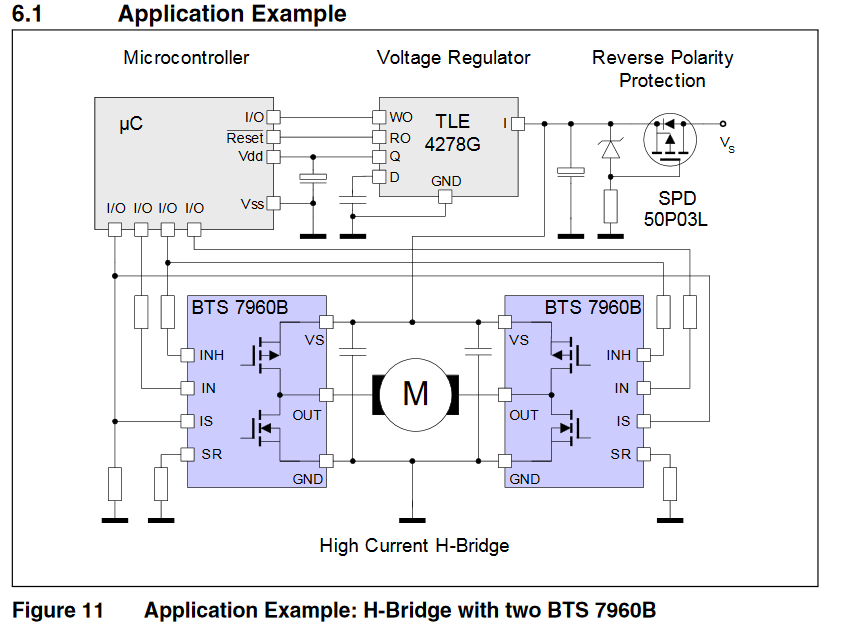

Re: optyczny przedłużacz LPT
Zamiast rozwiązywania krzyżówek na starość drążenia tematu ciąg dalszy...
Czytam o mostkach H i szukam informacji czy można hamować nimi silniki komutatorowe.
Znalazłem taki kit: https://serwis.avt.pl/manuals/AVT1825.pdf
https://ep.com.pl/artykuly/9976-Modul_P ... em_RS.html
Ma jedną wadę: "moduł zaprogramowany" a ja chcę nauczyć się samemu zaprogramować
za sterowanie odpowiada mikrokontroler Attiny24, napięcia stabilizowanego dostarcza układ 78M05, komunikacja z magistralą RS485 odbywa się poprzez układ MAX485. Elementami wykonawczymi są dwa tranzystory MOSFET-N.
Sterownie modułem odbywa się poprzez magistralę RS485 przy pomocy prostych komend. ... 0x50 0x33 0x36 0x3D 0x31 0x32 0x38 0x2C 0x30 0x0D Ustawia na wyjściu modułu o adresie 36 sygnał Pwm o wypełnieniu 50% (128/256) bez opóźnienia.
Cenowo (35zł) odpowiada mi się ten moduł z dwoma półmostkami H BTS 7960. Przykładowa aplikacja wygląda tak:
W gotowym module są 4 pinów do sterowania mostkami poprzez SNx4AHC244( Octal Buffers/Drivers With 3-State Outputs - jak to się zwie po naszemu?):
1 RPWM - Sygnał sterujący obracaniem silnika w kierunku R (PWM lub poziom)
2 LPWM - Sygnał sterujący obracaniem silnika w kierunku L (PWM lub poziom)
3 R_EN - Sygnał zezwolenia na pracę w kierunku R
4 L_EN - Sygnał zezwolenia na pracę w kierunku L
5 R_IS - Wyjście alarmu (R)
6 L_IS - Wyjście alarmu (L)
7 VCC - Zasilanie bufora wejściowego (3,3 V...5,5 V)
8 GND - Masa
Do koszyka i trzeba poeksperymentować z hamowaniem.
