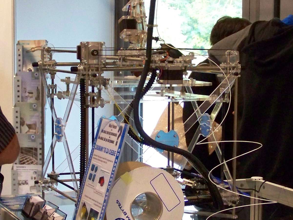

Gdy dowiedziałem się kiedyś o drukarkach 3d zrobiłem sobie zestawienie za i przeciw posiadaniu takiego urządzenia. Wyszło mi z tego, że będzie to jedynie ciekawostka do powolnej produkcji plastikowych śmieci. Śledzę rozwój rynku RepRap ale nie widać dużego zainteresowania. Za to za każdym razem gdy jestem przy takiej drukarce słyszę od osób, które widzą to po raz pierwszy, że to wspaniała technologia, i że za parę lat będzie tego pełno. Jak zwykle, na targach Toolex, było takich drukarek kilka. Z mniej profesjonalnych (bez ślicznej obudowy, drzwiczek z ciemną szybką) wystawiono takie dwie drukarki:
Zgrabna prosta i niedroga konstrukcja (podobno około 200euro), obok jest "profesjonalna":
(współczuję ran ciętych na palcach wystawcy powstałych w wyniku obskubywaniu wydruków z naddatków podporowych)
Rozregulowany RapMan, który odwiedził już wiele targów, do kupienia za cenę ponad 7kPLN)
(przed pokazaniem drukarki co najmniej paski należałoby naciągnąć i luzy zmniejszyć)
Normany zestaw do złożenia możne kupić za 2kPLN od profesjonalisty.
Tyle tytułem wstępu. :-)
